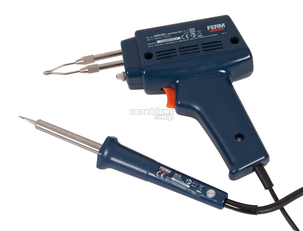

Lutownica transformatorowa
Budowa i zasada działania taka sama jak każdego transformatora, który ma uzwojenie wtórne zwarte kawałkiem cieńszego niż uzwojenie drutu.
Lutownice transformatorowe mają podstawową wadę (mimo kilku niewątpliwych zalet!) - trudno kontrolować w nich temperaturę grota. A właściwie nie sposób, nawet mimo takich "wynalazków" jak zainstalowana w niej regulacja mocy.
Z założenia bowiem jest ona zbudowana w ten sposób, że grot rozgrzewa się do bardzo wysokiej temperatury, ale za to szybko... W wypadku kilku niewystępujących bezpośrednio po sobie punktów lutowanych, można jakoś "ogarnąć temat", jednak w wypadku lutowania dużej ilości punktów - "seryjnie" - może się okazać, że co prawda pierwsze luty będą prawidłowe, to kolejne mogą być "przegrzane" w większym lub mniejszym stopniu, a grot osiągający zbyt dużą temperaturę błyskawicznie pali topnik, który nie ma szans na usunięcie zanieczyszczeń z lutowanego miejsca.
Bardziej zaawansowani wypracowali technikę chwilowego włączania lutownicy i w ten sposób mając pewną kontrolę nad temperaturą grotu (takie "ręczne PWM"
Poza tym "transformatorówka" wymaga znacznie więcej od lutującego. Po pierwsze - niedoświadczonemu znacznie łatwiej przegrzać cynę czy popalić druk. Brak stabilizacji temperatury sprawia, że łatwiej jest też zniszczyć lutowany element - właśnie zbyt długo podaną za wysoką temperaturą. Przeważnie temperatura grota sięga nawet powyżej 450°C! Jest jeszcze jedno ograniczenie - mała masa termiczna grota - nie nadaje się do lutowania dużych, łatwo odprowadzających ciepło powierzchni/elementów.
Reasumując - komuś zaczynającemu przygodę z elektroniką nie polecam.
W moim użyciu "transformatorówka" była przez jakiś czas jako sprzęt "serwisowy" - na wyjazdy. W takim zastosowaniu sprawdza się bardzo dobrze - często bowiem naprawa wymaga polutowania/wymiany zaledwie kilku elementów czy poprawieniu jednego punktu. Nie musimy wtedy czekać, aż się lutownica rozgrzeje, aż osiągnie odpowiednią temperaturę, a po pracy nie mamy kłopotu, jak spakować sprzęt do walizki/plecaka - w takim wypadku "transformatorówka" i jej mała bezwładność termiczna grota jest zaletą.
Jednak obecnie, od kilkunastu już lat, wisi sobie na gwoździu, zastąpiona przez najzwyklejszą "kolbę", co prawda bez żadnej regulacji - ani temperatury, ani mocy, ale za to znacznie wygodniejszą (jednak!) w użyciu...
Poza tym, czy nie przyjemniej jest lutować lutownicą ważącą tyle, co większy flamaster,czy kilkudziesięciowatowym transformatorem na rączce?

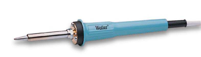

Lutownice oporowe sieciowe (na napięcie 230V~)
Są lekkie, o dużej gamie dostępnych mocy, dość solidne (przeważnie nie polecam "bazarowych" wynalazków; sam się naciąłem przed laty na takie cudo; szkoda po prostu pieniędzy na góra tydzień lutowania) i wygodne w użyciu. Podstawowa wada - zasilanie sieciowe. W wypadku lutowania wrażliwych elementów może się zdarzyć (w wypadku przebicia na obudowę grzałki napięcia zasilającego) ich uszkodzenie, nie wspominając już o przyjemnościach z "popieszczenia" napięciem sieciowym. Co prawda - wszystkie takie lutownice winny być zasilane z gniazdka z zerem ochronnym, ale wiadomo jak jest - w typowym "M" gniazda z zerem są w kuchni i łazience tylko, a i to przeważnie zajęte przez pralkę, lodówkę czy kuchenkę...
Teoretycznie lutownice nie mają prawa dostać przebicia - teoretycznie macie rację. Ja też tak myślałem, dopóki nie spaliłem połowy elektroniki na płytce właśnie naprawianego sprzętu (w dodatku u klienta - w domu mam stację transformatorową).
Dlatego też tego rodzaju lutownice polecam, ale wyłącznie do okazjonalnego stosowania, a najlepiej przy zasilaniu z gniazda z uziemieniem.

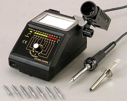

Stacja lutownicza z regulacją temperatury
Sama przyjemność z pracy tą lutownicą. Wystarczy włączyć, ustawić żądaną temperaturę (wg własnych upodobań i umiejętności oraz odpowiednią dla cyny, jaką się posługujemy), poczekać chwilę, aż zasygnalizuje, że temperatura została osiągnięta i lutować...
W zależności od wykonania, firmy i solidności koszt jednorazowy sporo większy od standardowej lutownicy, jednak dla bardziej zaawansowanych (już nie niedzielnych, ale traktujących elektronikę jako ważne hobby) niezbędne narzędzie.
Różnica pomiędzy regulacją mocy a regulacją temperatury polega na tym, że wewnątrz lutownicy - blisko grota) jest umieszczony czujnik (przeważnie termopara), informujący na bieżąco elektronikę stacji o temperaturze, jaką ma grot. Jeśli lutujemy dużo - szybciej schładza się grot, czujnik podaje sygnał do elektroniki, a ta włącza zasilanie grzałki. Gdy odstawiamy lutownicę na podstawkę - wychładza się znacznie wolniej więc i mniej mocy dostaje lutownica.
Dokładność utrzymania zadanej temperatury jest niezwykle duża i niezależna od tego, ile i co lutujemy. Mamy więc komfort pracy, nie musimy się obawiać, że lut wyjdzie zimny czy odparzy się ścieżka z lutowanej płytki.
W zależności od marki (więc i jakości, i niezawodności) koszt samej stacji od okolicy 200 zł (lutownice dość tanie, ale dostatecznie dobre dla amatora i nie tylko) za SOLOMON'a aż po cały rząd wielkości większy - Weller na przykład...
Koszty eksploatacyjne (groty przede wszystkim) od kilku złotych (Solomon) do kilkudziesięciu nawet; dla WELLER'a i... Elwika... Co do tego ostatniego - dla mnie zupełnie niezrozumiałe to jest - w sumie sama lutownica też dużo droższa od np. Solomon'a, ale ceny za groty (ostatnio jeszcze podwyższone) - zagadka... Grot przy dość intensywnej eksploatacji starcza na miesiąc - góra dwa, a kosztuje prawie 20 zł, podczas gdy od SOLOMON'a (znacznie większa żywotność) około 8 zł.
Przyznam się, że mam ELWIKA od zawsze - od kiedy pokazał się na rynku pierwszy model stacji aż do dziś. Zawsze sobie go bardzo chwaliłem i byłem zadowolony, aż spaliła się grzałka. Nowa grzałka niedostępna była (nie wiem jak teraz), zmuszony byłem kupić nową lutownicę (stacja całe szczęście ocalała) za ponad 100 zł... (dla porównania obecna cena lutownicy SOLOMON o takich samych parametrach to niecałe 30 zł).
Nie jest to miejsce na wynurzenia osobiste - chciałem jedynie wskazać na rozsądek przy planowaniu zakupu - nie ma sensu kupowanie Wellera za prawie 2000 zł do lutowania raz w tygodniu, nie ma również sensu kupowania zwykłej lutownicy na 230V do codziennej pracy po kilka-kilkanaście godzin, tym bardziej do lutowania w tym czasie delikatnej elektroniki.

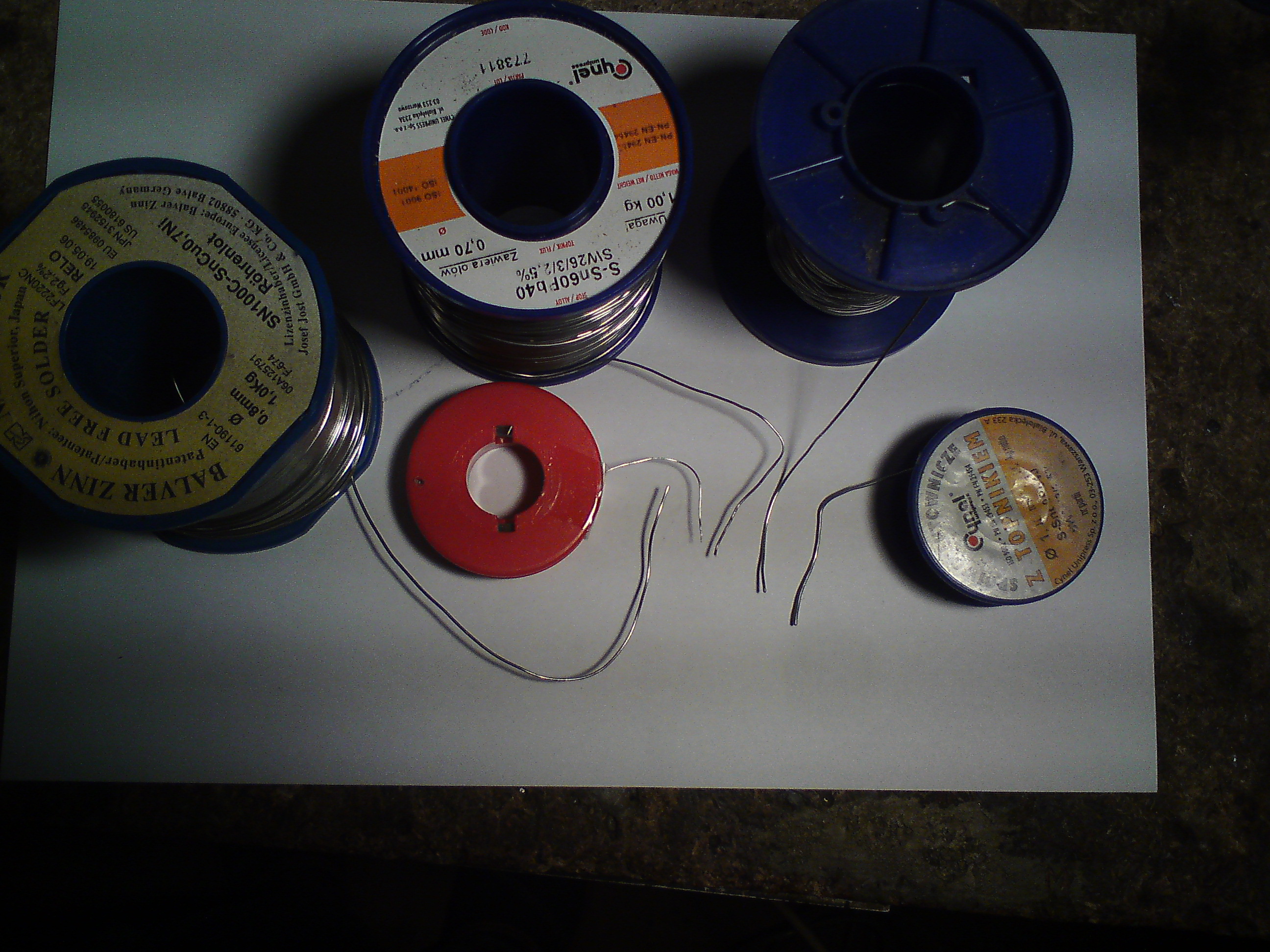

Jaka cyna?
Całe szczęście, że UE nie wymusiła używania "jedynie słusznej" cyny bezołowiowej w zastosowaniach amatorskich.
Cyna bezołowiowa - o ile w wypadku "starej, poczciwej" i sprawdzonej cyny ołowiowej wszystkie tajniki i kruczki zostały już przebadane (ostatecznie stopów cyny z ołowiem używa się dobre kilkadziesiąt lat!), to jeśli chodzi o "bezołowiówkę" sytuacja wygląda inaczej. Po pierwsze - nie ma (jeszcze) opracowanego idealnego stopu. Można spotkać cynę ze srebrem, cynę ze srebrem i kadmem, miedzią czy nawet bizmutem, a każdy z tych stopów ma inne właściwości - nie tylko temperaturę topnienia, ale także wymagany czas nagrzewania spoiny oraz inne topniki (odpowiednie dla danego stopu - niekiedy znacznie bardziej agresywne niż w wypadku kalafonii) i różną wytrzymałość mechaniczną.
Wielkość elementów a średnica cyny
Kolejny element, na który warto zwrócić uwagę. Do większości zastosowań (elementy przewlekane typowej wielkości i pola lutownicze niezbyt wielkie) w zupełności wystarcza cyna o średnicy 0,7-0,8, a nawet 1 mm. Tu wypada dobrać sobie indywidualnie, ponieważ im grubsza cyna tym krócej trzeba nagrzewać lutowany element (tylko dla zaawansowanych; amator nie zauważy różnicy) i summa summarum czas potrzebny do polutowania np. układu scalonego (a więc i jego nagrzewania) skróci się o kilka sekund. Z drugiej strony większa grubość cyny może powodować zbyt dużą jej ilość na padzie (punkcie lutowniczym), co z kolei wydłuża czas potrzebny do ostygnięcia całości (więc i wydłuża czas poddawania lutowanego elementu dużej temperaturze) lub może spowodować "rozlanie się" - zwarcie cyną sąsiadujących padów. Znów więc należy podchodzić do tej kwestii indywidualnie. Mi na przykład najbardziej pasuje cyna o średnicy 0,8mm. Czasem w wypadku braku na rynku kupowałem 1mm, a obecnie mam 0,7mm. Przy każdej zmianie muszę jednak mieć chwilę na "przestawienie się" (ile należy podać cyny na pada, żeby punkt lutowniczy był poprawnej wielkości, jak długo nagrzewać i jaką temperaturę ustawić - czynności te z pozoru banalne i dla całkowitego amatora bezsensowne, przy długim lutowaniu okazują się pomocne i umilają pracę).
W zasadzie każdy elektronik powinien mieć co najmniej trzy średnice lutu cynowego:
-0,5mm - do małych elementów i SMD,
-0,7-1mm - do typowych elementów przewlekanych i typowych pól lutowniczych (średnicę należy dobrać wg własnego uznania - tej cyny używa się najczęściej).
-1,2 - 2mm - do cynowania przewodów (tu również średnica powinna być adekwatna do średnicy przewodów lutowanych najczęściej) oraz do lutowania dużych powierzchni, np. dolutowanie przewodu do masy czy lutowanie radiatora do płytki (niektóre radiatory mają zaciśnięte posrebrzone "słupki" wlutowania ich w płytę) czy np. konektory speacon (lepiej jest jednak przykręcać pocynowane przewody).
Oczywiście przy "niedzielnym lutowaniu" można zrezygnować ze skrajnych średnic, pozostając przy uniwersalnej (0,7-1mm). W końcu w amatorskim zastosowaniu nie korzysta się z innych aż tak często. Jednak jeśli mamy w planach zmianę wszystkich kabli głośnikowych czy inną bardziej "masową produkcję", zaopatrzenie się w stosowną cynę ułatwi i przyspieszy pracę.
Te wszystkie okoliczności wymuszają indywidualne podejście również i do każdego stopu lutowniczego/cyny. Jedno nie zmienia się jednak nigdy - miejsce lutowania, które musi być porządnie pokryte cyną, która należycie zwilżyła łączone elementy, nie została przegrzana ani niedogrzana, a czas lutowania nie był zbyt długi.
Niestety nadal nie natknąłem się na cynę, która by sprostała mechanicznie "starej poczciwej" (i podobno niezwykle szkodliwej! Nie wiem - lutuję bardziej lub mniej zawodowo od ponad 45 lat i jakoś nie mam ołowicy) cynie z ołowiem.
Jednak ostrzegam - jeśli trafi się nam do naprawy sprzęt lutowany cyną srebrową (lub inną bezołowiową), powinniśmy takiej cyny użyć do naprawy. Może się bowiem zdarzyć (a miałem takie przypadki), że cyny nawzajem się "nie lubią" i co prawda położony na stare resztki cyny bezołowiowej lut cyną ołowiową wygląda pięknie, to po jakimś czasie zaczną się dziać rzeczy dziwne, aczkolwiek ciekawe... Inaczej mówiąc - może wystąpić szybciej, niż by to miało miejsce w innym wypadku tzw. "zimny lut", a te bywają czasem niezmiernie trudne do lokalizacji.
