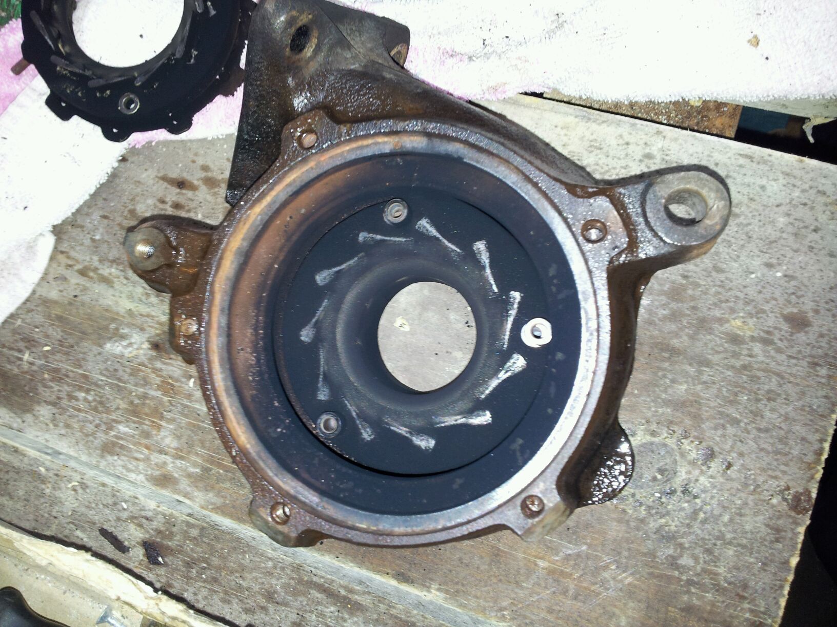

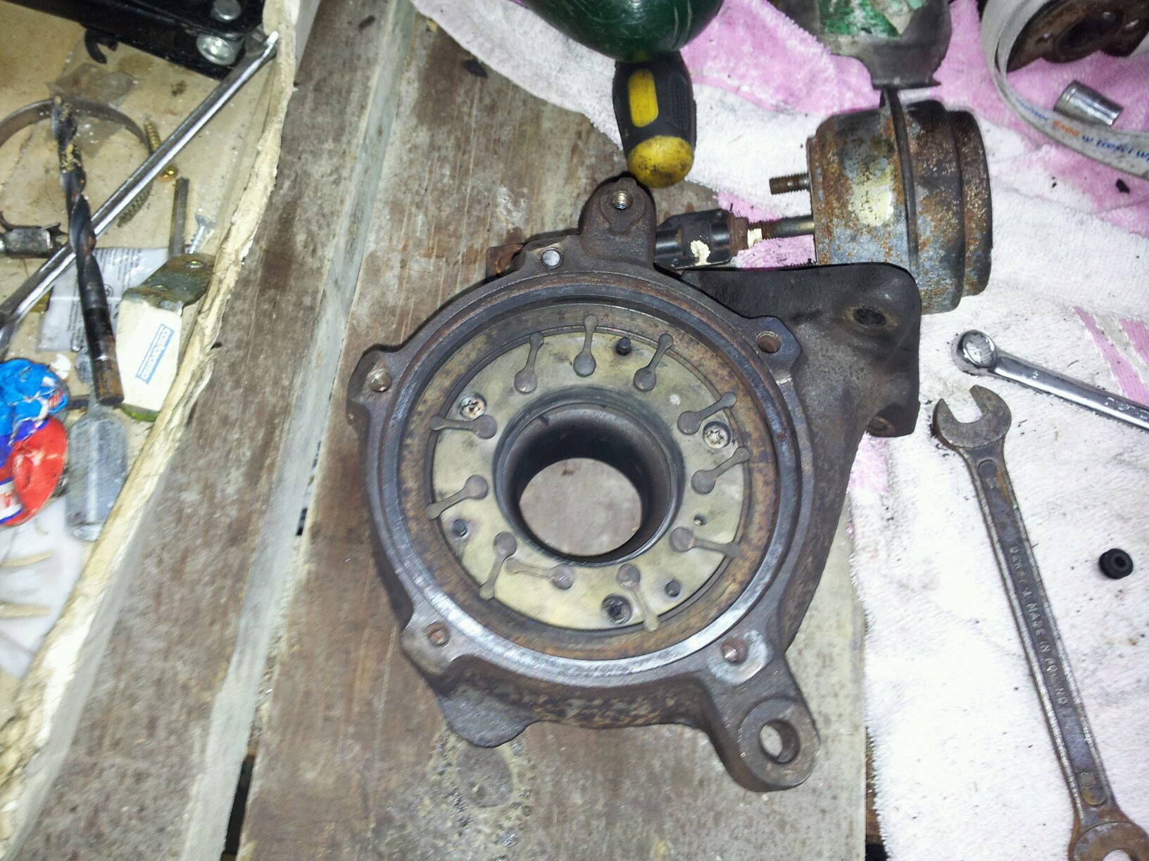

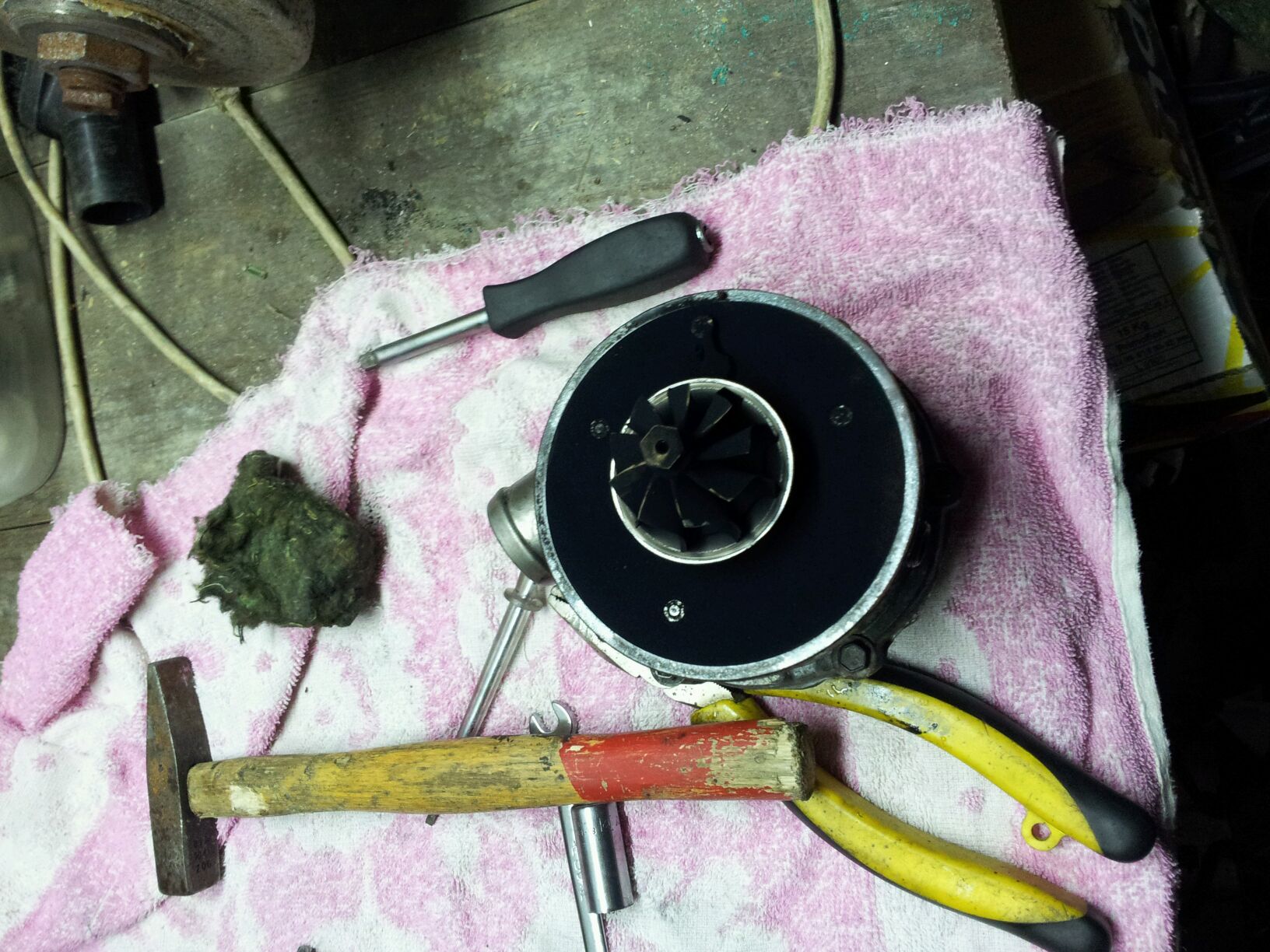

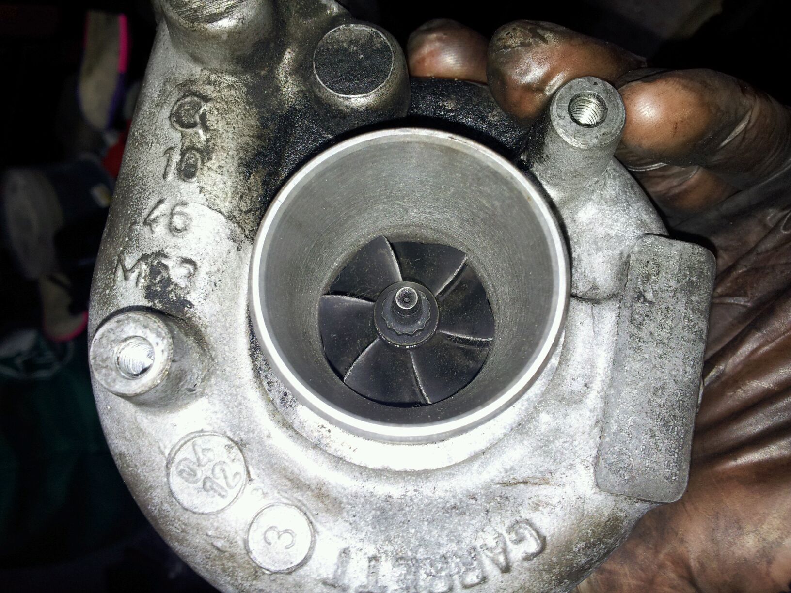

    cooljack
    wymiana wszystkich wężyków podciśnienia nie pomogła...wiec konieczne było wyczyszczenie turbiny...sam wirnik w idealnym stanie...żadnych wycieków tylko kierowniczki zapieczone....wajcha od gruchy miała może zakres 1-2 mm ruchu - praktycznie wajcha od gruchy stała w miejscu..teraz auto smiga.
