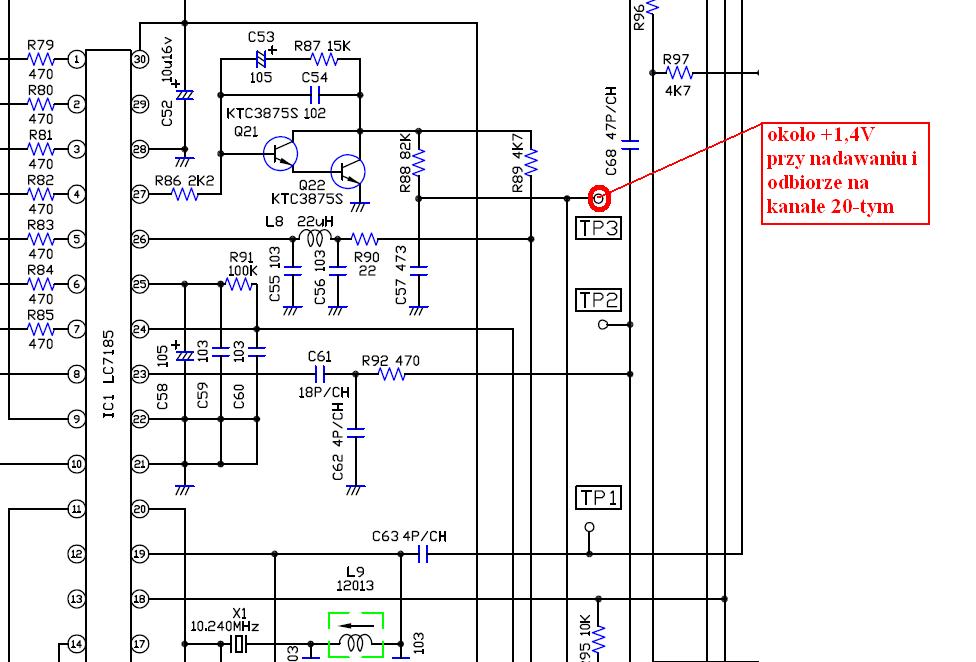

    Takie zachowanie się reflektometru gdzie masz WFS około 3:1 może świadczyć o dwóch złych "rzeczach" radiowych.
    1. Antena totalnie w "malinach" z powodu jej długości promiennika, który to musi być w tzw. rezonansie na częstotliwości 27MHz.
    2. To zła praca radia w nadajniku, który produkuje niewłaściwą częstotliwość, która nie jest w tym paśmie CB 27MHz.
    Podpowiedź.
    1. sprawdzić długość promiennika (organoleptycznie) z inną zestrojoną anteną tej samej konstrukcji lub zwiększać długość promiennika poprzez dołączenia zwykłego druta miedzianego owiniętego na promienniku i wystającego ponad promiennik.
    2. sprawdzić poprawną pracę układu "syntezera częstotliwości" poprzez pomiar napięcia porównania fazy w układzie IC1 (LC7185) punkt TP3.
