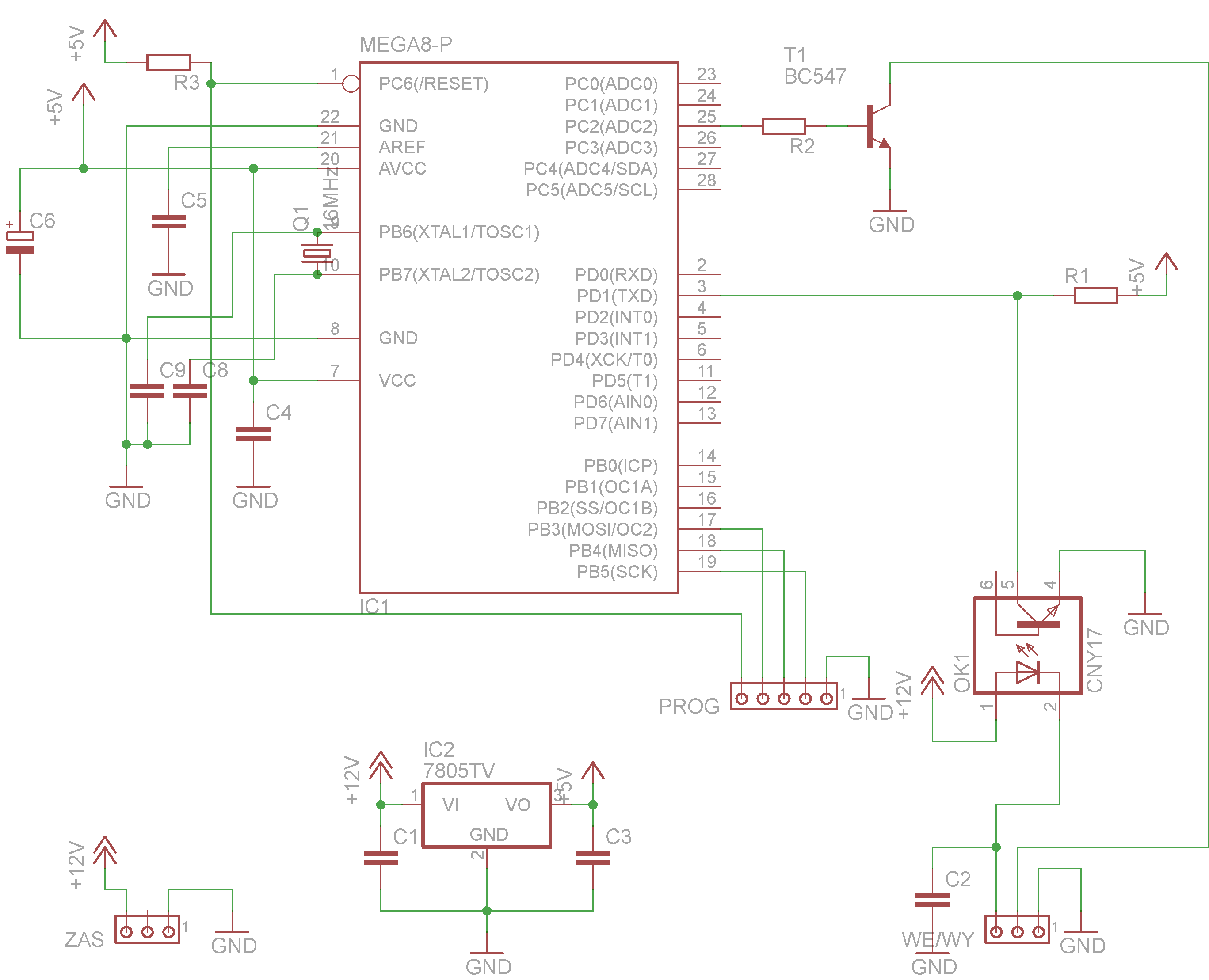

    Miernik częstotliwości, Programowanie
    Stworzyłem taki schemat, jest on poprawny? Pin3 WE/WY jest to wejście sygnału częstotliwości ok 0-120Hz Docelowo będzie podłączony do PB0, Wyjście to Pin2 ma on być w stanie zwarcia do masy gdy częstotliwość na wejściu osiągnie zadaną częstotliwość. To by było na tyle. Przydałby mi się do tego procesora wsad, coś wyrzeźbiłem ale nie wiem w ogóle czy się nada. Załóżmy, że częstotliwość graniczna = 100Hz

  • #4 13373917
    dondu
    Moderator na urlopie...
    Wzór ten może być np. taki:
    2 = 3 +12 (wyrażenie nieprawdziwe)
    albo taki:
    2 = 3 - 1 (wyrażenie prawdziwe)
    czyli odpowiedź na zadane pytanie zależy od tego, co podstawimy za poszczególne niewiadome.
    Jak więc mamy odpowiedzieć na Twoje pytanie:
    jeżeli nie pokazałeś na nim wartości elementów - mamy się domyślać?

    Podstawowa kwestia to taka, że zliczane impulsy powinny być podawane na 6 nogę - wejście licznika T0.
    Poszukaj kolego całego projektu, usuń mnożnik, a będziesz się cieszył f-miarką do prawie 4MHz.
    P. S. Na schemacie jest kwarc 16MHz, a w programie 8MHz.

    • R1 - R3 : 1kR 0.25W

  • #8 13375061

    dondu napisał:
    R1 - nie wystarczy rezystor pull-up w pinie mikrokontrolera?
    Niech kolega nie namawia do smażenia transoptora :)

    Tak przy okazji to staraj się rysować nieco czytelniej schematy... Nie przeraża Cię ta pajęczyna po lewej stronie procka??

    dondu napisał:
    C2 - w jakim celu?
    Gdzie jest rezystor diody LED? ransoptora?
    Czyli R1 mam wyrzucić, a w programie ustawić na tym wejściu stan wysoki, tak?
    A w transoptorze ten rezystor na anodzie dorzucić? Jakiej wartosci? C2 wyrzucić?

    SylwekK
    Poziom 32  
    Co do R1 - tak, wyrzuć i podciągnij wewnętrznie końcówkę do plusa. C2 jest tu do niczego nie potrzebny, rezystor musisz dobrać w zależności od napięcia jakie będziesz podawał na diodę (ze znanego wzoru R=U/I).

    lt640
    50mA czyli rezystor powinien być 240Ω. A odnośnie do wejścia sygnału to w bascomie dopisać na początku np "set PORTB.0" Czy to nie o to chodzi?
  • #15 13375618
    SylwekK
    Poziom 32  
    Jeśli będzie sterował napięciem np. 5V to od tego napięcia odejmujesz spadek napięcia na diodzie i dopiero dzielisz przez prąd diody. W praktyce ja zawsze biorę ciut większy rezystor - w tym przypadku dla 5V możesz spokojnie użyć nawet 330-470om.

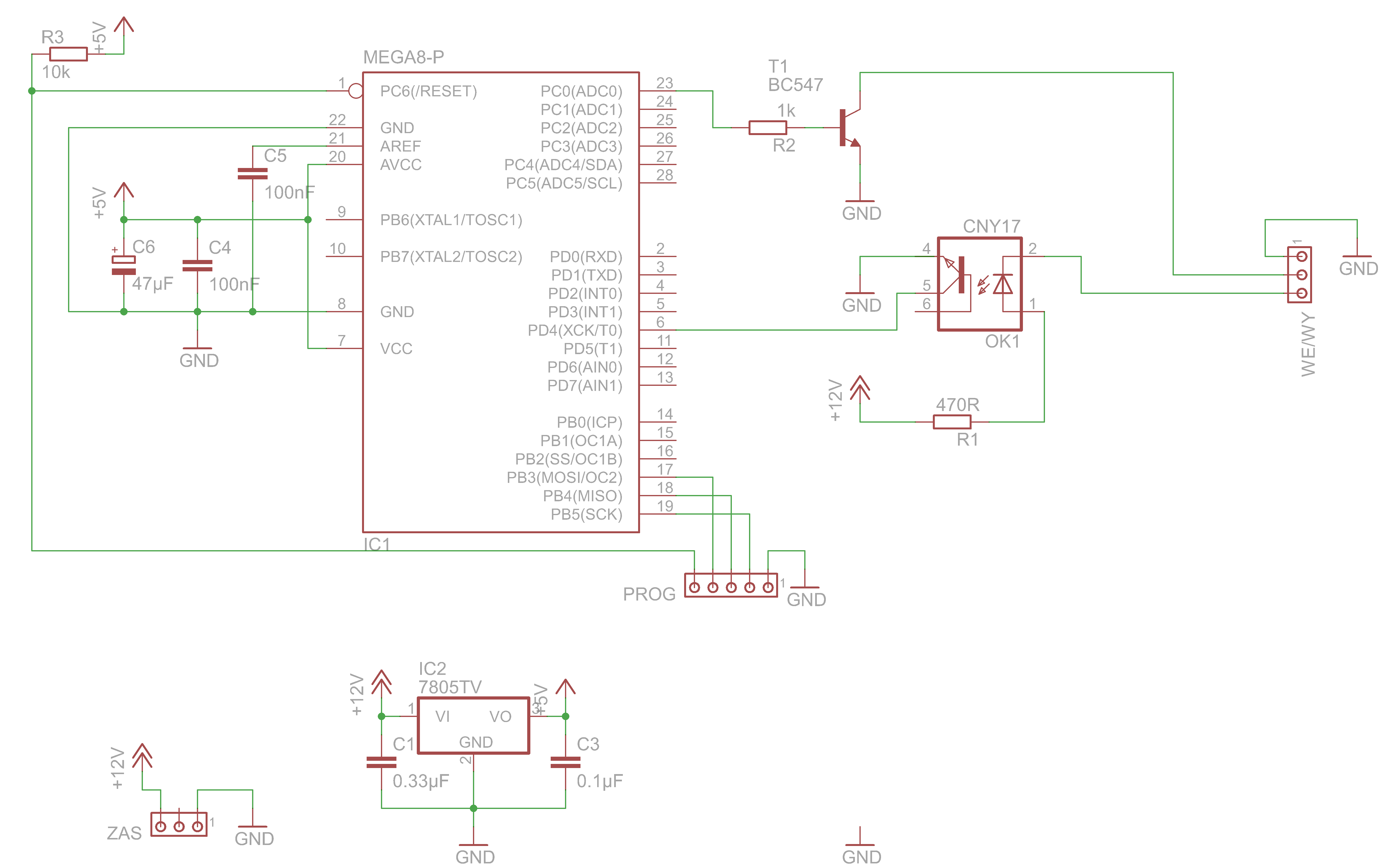

    Chodzi o ten kod?
    To mój kod. JESZCZE RAZ NAPISZĘ - impulsy zlicza licznik0 więc musisz podać je na pin o alternatywnej funkcji "T0". Inaczej miernik nie będzie mierzył. Schemat i program to jedna całość. Nie można do danego programu dorabiać dowolnego schematu!

    lt640
    To, że program i schemat to jedna całość to akurat wiem :), Napisałem dla przykładu "set PORTB.0". Schemat Poprawiłem, w kodzie tylko ustawienia pinów, nie wiem czy dobrze go okroiłem z wyświetlacza. Jam pozbyć się zewnętrznego kwarcu w kodzie? co trzeba pozmieniać?

  • #18 13377091
    M. S.
    Poziom 34  
    Zaprogramować fusebity na żądaną częstotliwość zegara wewnętrznego pamiętając, że na wewnętrznym taktowaniu pomiar nie będzie dokładny.
