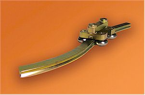

    Szukam osoby która mogłaby stworzyć krzywoliniowy napęd magnetyczny. chodzi o stworzenie napędu który poruszałby wózkiem ale na zasadzie włączanych i wyłączanych elektromagnesów. Liniał miałby mieć długość 2 metrów. średnica liniału 3cm. Czas realizacji około 3 tygodni.
    Wózek tego typu:
    [Zlecę] liniał magnetyczny napędowy

    Co to znaczy średnica liniału 3 cm ?.Jakie parametry mechaniczne /waga,prędkość,płynność ruchu,przyspieszenie itd./
    Jaki budżet ?

    tomkra12
    Średnica liniału oznacza, że między kółkami wózka są 3 cm i tam musi być zamontowany liniał. Najlepiej na szynie po której jeździ widocznej na zdjęciu, ale z zamontowaniem liniału sam sobie poradzę. Waga wózka wraz z obciążeniem - około 1,5kg. Prędkość - maksymalnie 3m/s. Przyśpieszenie - ciężko określić ale maksymalne, ile da się wyciągnąć. Płynność - jak najlepsza, ze względu na prędkość. Budżet dostosowany do projektu nie mam jakiejś górnej granicy, po prostu ma działać.
