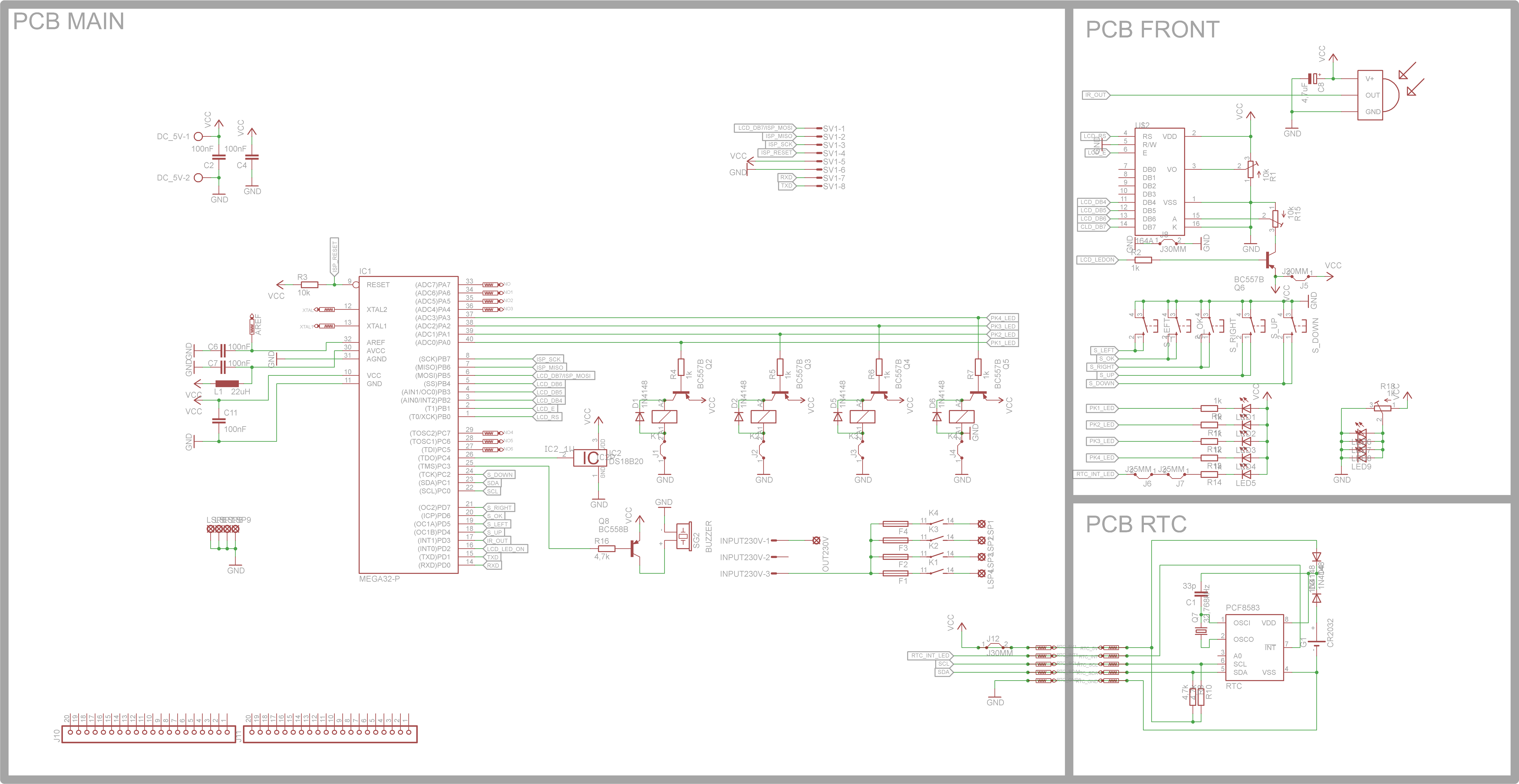

    Buduję sterownik który będzie sterował czterema przekaźnikami
    do kompletu jest jeszcze LCD, RTC, DS18b20, TSOP1736
    i właśnie tu pojawia się problem,
    Wszystko działa tak jak powinno do czasu gdy załączą się co najmniej dwa przekaźniki, nie ważne które, jeśli jest załączony tylko jeden też obojętnie który wszystko jest ok.
    Problem polega na tym że gdy są te dwa przekażniki załączone TSOP1736 zaczyna wysyłać śmieci i to praktycznie cały czas do czasu gdy nie wyłącze przekaźników lub nie zostanie włączony tylko jeden.
    Co istotne nie ma znaczenia czy przez przekaźniki płynie prąd czy nie.
    Domyślam się, że zapewne te przekaźniki sieją na zasilaniu tylko...
    Dlaczego dopiero przy dwóch są jakieś efekty?
    Dlaczego cierpi tylko TSOP a inne elementy działają bez zarzutu?
    Źródłem zasilania jest ładowarka USB o wydajności 1A testowałem też na zasilaczu komputerowym i efekty były dokładnie te same
    Niestety nie posiadam oscyloskopu co by wiele pomogło, Jestem świadomy że to trochę wróżenie z fusów ale może nie zastosowałem się do jakiejś zasady w kwestii filtrowania?
    W załącznikach schemat i obraz PCB
    Atmega32 - Zakłócenia TSOP1736 przy włączaniu dwóch przekaźników Atmega32 - Zakłócenia TSOP1736 przy włączaniu dwóch przekaźników
    Proszę o pomoc i Pozdrawiam

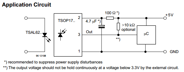

    Podejrzewam że przy większym obciążeniu może zasilacz dawać zakłócenia. Poza tym poprawny (rekomendowany) sposób zasilania TSOP1736 jest taki:

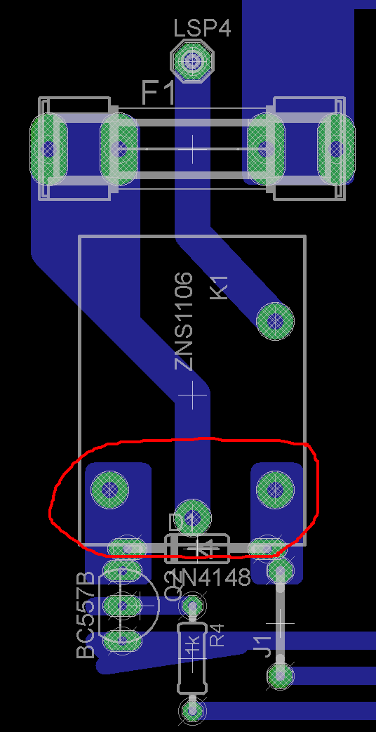

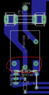

    Poza tym zastanawiają mnie zastosowane przekaźniki. Czy aby na pewno mają styki przeznaczone do pracy z 230V? Nie za mala odległość miedzy padami od styku 230v do padów cewki?

    Wynika z niej że nie powinno być problemów z pracą z 230V zresztą często spotykam i stosuje te przekaźniki w torze wykonawczym
    Tego rezystorka 100om nie zastosowałem ponieważ miałem przypadek ze gdy był TSOP milczał gdy była zwora wszytko było ok Ale spróbuje z tym może tu pomoże

    Nie na darmo TSOP ma sugerowane w datasheet filtrowanie zasilania, co wskazał już kol. vania.

    Wstawienie rezystorka zgodnie z dokumentacją, poprawa filtrowania zzasilania oraz rozdzielenie zasilania na części dla przekaźników oraz sterowania, rozwiązało problem
