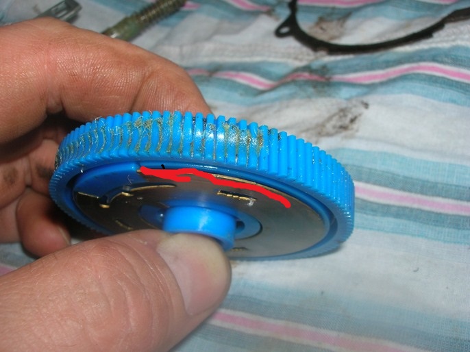

    Jak w tytule mam pewien problem z wycieraczką, rozebrałem silniczek standard (w środku chyba płyn od spryskiwacza się znajdował rdza ... ) Odkryłem jedno uszkodzenie części w tym układzie i chciałbym żeby ktoś mi pomógł w tym "Jak tą cześć można nazwać". Ta cześć znajduje się pod trybem który napędza silniczek taka blaszka która podaje prąd od sterownika do silniczka. Dodam że to nie jest moje zdjęcie to jest przykładowe :

    Nie szukaj nazwy części bo nie dostaniesz tego nigdzie jako część zamienna, tylko kompletny mechanizm silnika z przekładnią albo używka ze szrotu. Poza tym ten pierścień nie zasila silnika tylko podaje informacje do sterownika o dolnym położeniu ramienia wycieraczki.

    Waszym zdaniem co zrobić z tym fantem, silnik sprawny elektronika też, tylko ta płytka przedarta jest, próbowałem to lutować ale marne efekty ?

    Gdzie jest przedarta?

    Z prawej strony jak od silniczka wycieraczki wymontowanego. Audi a3 8l 1.6 - Proszę o zidentyfikowanie części silniczka wycieczki tylnej

    Skoro rdza w środku to pewnie uszkodzona rurka która idzie przez środek i nic Ci z tego nie wyjdzie.
    Szukaj jakiegoś innego na szrocie.
