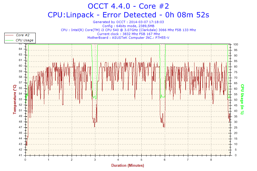

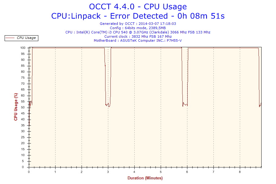

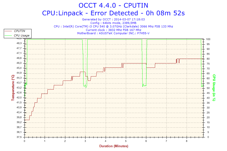

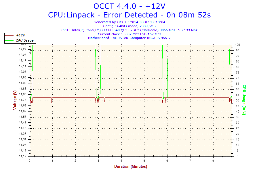

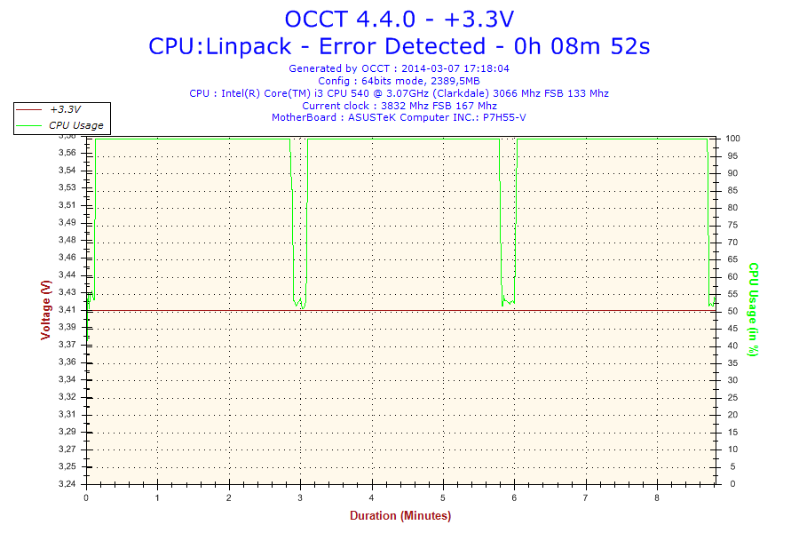

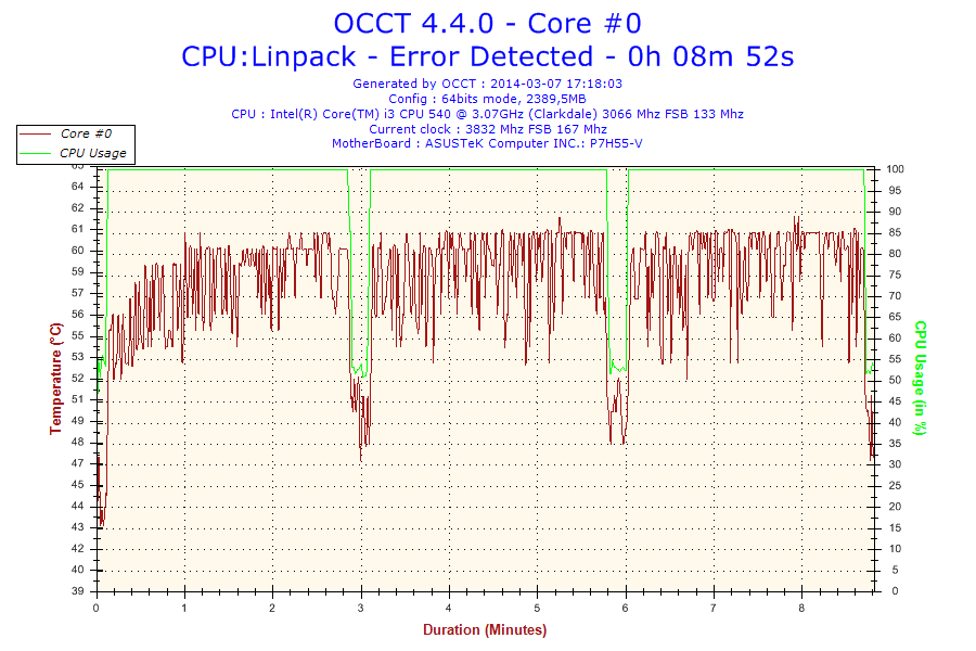

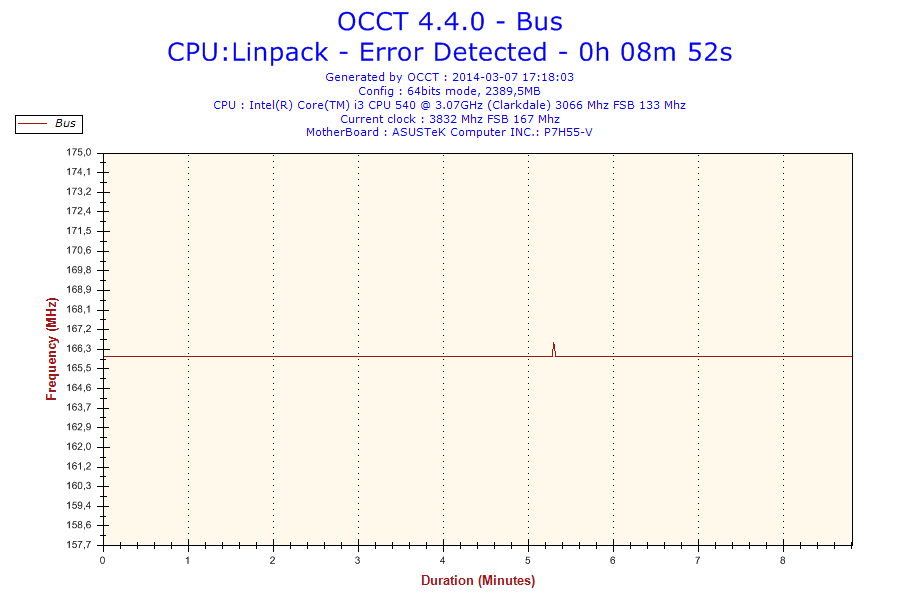

    WItam!
    Procesor i3 540. Płyta Asus P7h55-v, pamięc DDR3 Geil 1333
    Podkręciłem procka,ale nie mogę przejść OCCT.
    Chłodzenie FERA 2.
    Ustawienia:
    166X23
    Napiecie procka 1.25
    Napięcie imc 1.28
    Pamieć 1.5 tak jak w zaleca producent
    wrzucam foto z OCCt Link

    Skoro nie przechodzi OCCT, to musisz obniżyć taktowanie. Na jakim zasilaczu pracujesz? Podałeś tylko dwa podzespoły z zestawu. Uzupełnij.

    Zasilacz: Delta 500w .Grafa: R9 270. Obudowa zalman z3 plus. Temp. procka w stresie do 63.
    Do ilu obniżyć?
    Dram freq - daje tak,aby zmiescic sie w 1333.
    qpi freq - najniższe
    zdjęcia z Occt Link
    dodam,ze kombinowałem z wyższym i niższym napieciem na procku,ale nic to nie zmieniło.

    Najpierw popraw chłodzenie CPU, bo masz za wysoką temperaturę rdzeni.
  • #7 13380048
    bartekmlawa
    Cieniutko i równo rozłożyłem pastę. do tego Fera 2. i przewiew w budzie co jeszcze mogę zrobić?
  • #8 13380068
    swiercm
    Moderator na urlopie...
    Poprawić chłodzenie. Pod 85stC podchodzi. To zabójstwo dla tego I3.
    Maks dla tego procesora to 72stC:
    I3 540 - informacja ARK INTEL
    Może za dużo tej pasty nałożyłeś? Powinno być minimalnie, tylko cienka warstwa pokrywająca IHS.

    ściagne zaraz i nałożę nowa najcieńszą jakas sie da i zobaczymy jak to będzie wyglądać.
    czyli pewnie dlatego przerywa test,teraz będę wiedział na co zwrócić uwagę i wrócę jak obniże temp.
    I to drastycznie. Sprawdź sposób montażu chłodzenia (wszystkie zaczepy). Temperatura musi być dużo niższa. 72stC to jest absolutny maks.
    Po poprawieniu chłodzenia najpierw wejdź do BIOS i sprawdzaj chwilę, jak się zachowuje temperatura.

    Poprawiłem chłodzenie. Okazało się ze jedna części nie dolegała tak jak trzeba.
    Temp w biosie to 37.
    Ale cały czas nie chce przejść OCCT. POtem ustawiłem na fabryczne ustawienia procka i OCCT wygladało podobnie jak na podkręconym jednak przechoodził bez błedów.

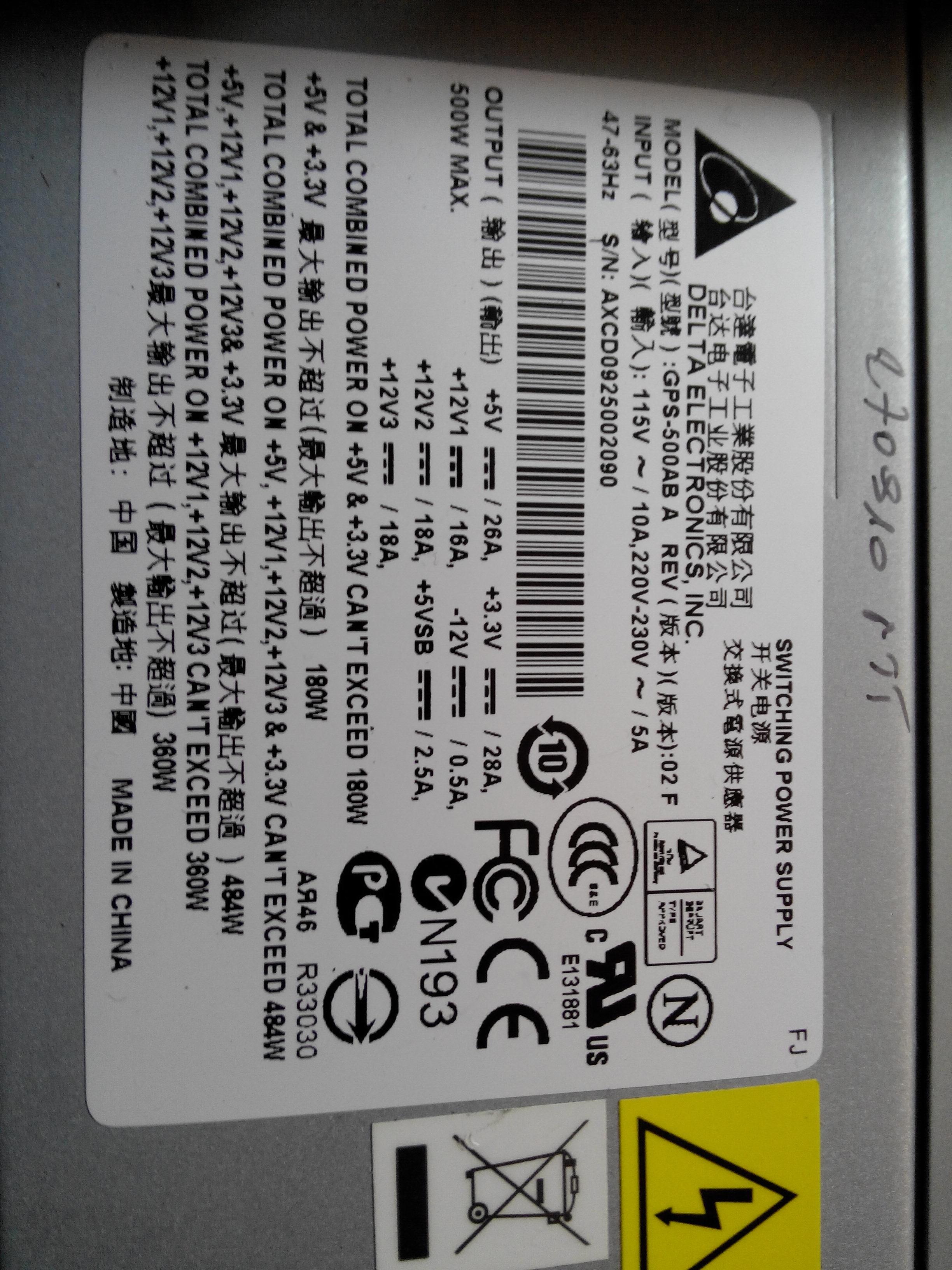

    A i jeszcze jedno.
    Jaka ta delta ma oznaczenia? Zasilacz sprawny w 100%?
    Wyczyszczony? Napięcia mierzone?
    Daj zdjęcie tabliczki znamionowej.
  • #17 13380855
    bartekmlawa

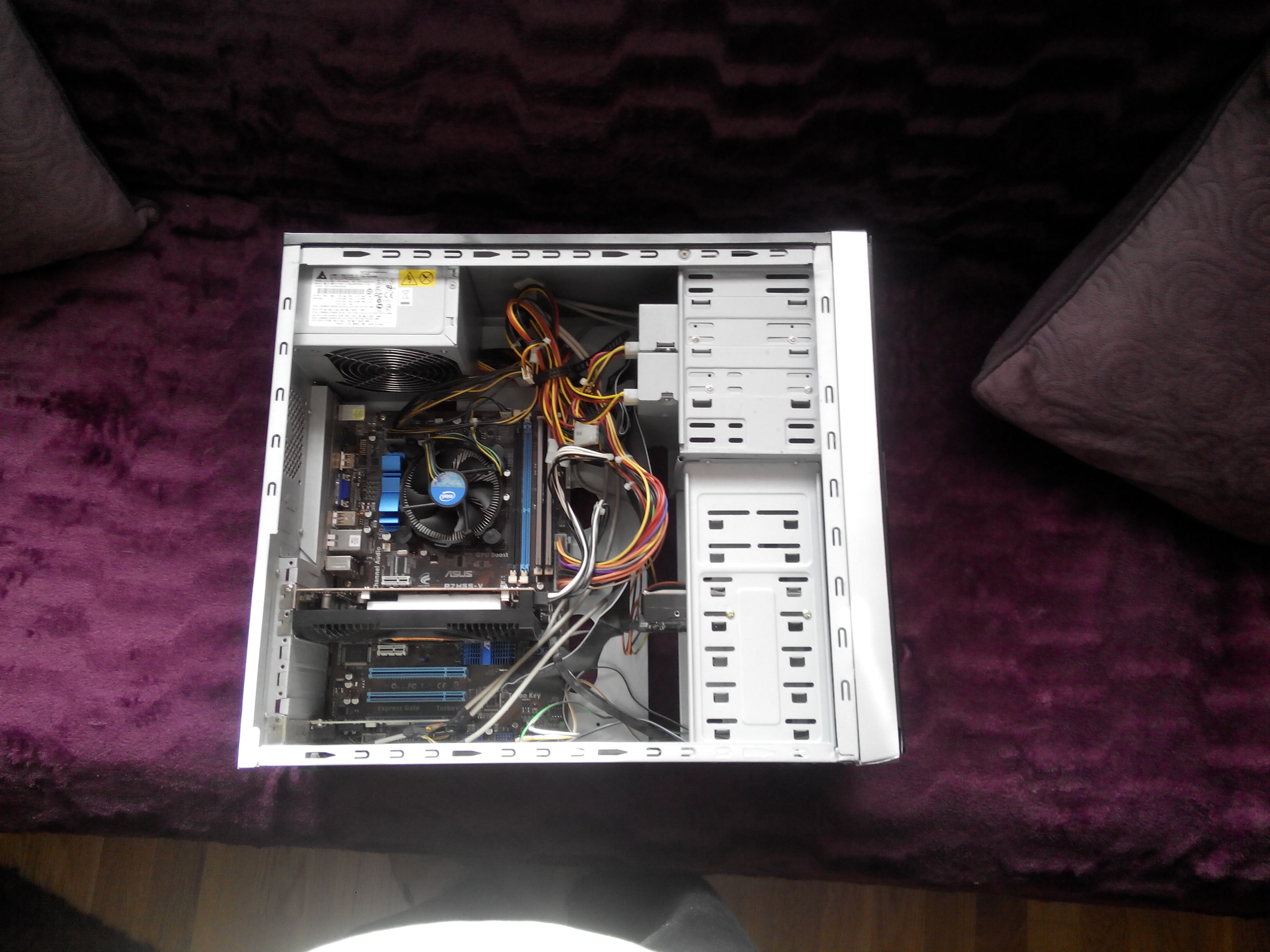

    Zasilacz sprawny,był gruntownie czyszczony tydzień temu. NIe mam pojecia jakie ma oznaczenia.Teraz jest zamonotwany tak,ze tabliczna jest niedostępna. i3 540 - Nieudane OCCT po podkręceniu na Asus P7H55-V, jakie ustawienia? to jedyne zdjecie tego zasilacza jeszcze w starej budzie.
    Narazie chciałem,go zostawić na tym 3.07 na weekend,bo potrzebuje kompa. Potem,bede go powolutku wkrecał i zobaczym jak to wyjdzie.
    Tylko teraz zaniepokoiła mnie ta gierka,bo ustawienia mam takie jak przed kreceniem,a tutaj juz 2 raz dzisiaj taki klops.

    Zasilacz:

    Zasilacz, jeśli sprawny 100%, bardzo mocny.
