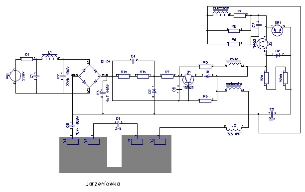

    Świetlówka Kanlux Grela TL2004C - 20W
    Po włączeniu świetlówka świeci się tylko na brzegach - jak można naprawić zapłonnik świetlówki? Proszę o radę które elementy należy wymienić.
    Lampę sprawdziłem i w innej oprawie świeci porwanie.
    Dołączam schemat zrysowany z płytki oraz zdjęcie wyglądu zapłonnika
    #2 13475178
    mati211p
    Wiem, że późno napisałem, ale jeśli dalej jej nie naprawiłeś to sprawdź kondensator zapłonowy oznaczony jako C9, prawdopodobnie ma zwarcie i dlatego taki efekt masz.
  • #3 13560762
    sztefek
    Wymiana kondensatora pomogła. Wstawiłem kondensator z przepalonej świetlówki kompaktowej Philipsa miał większą pojemność - ale działa. Dzięki za pomoc.
