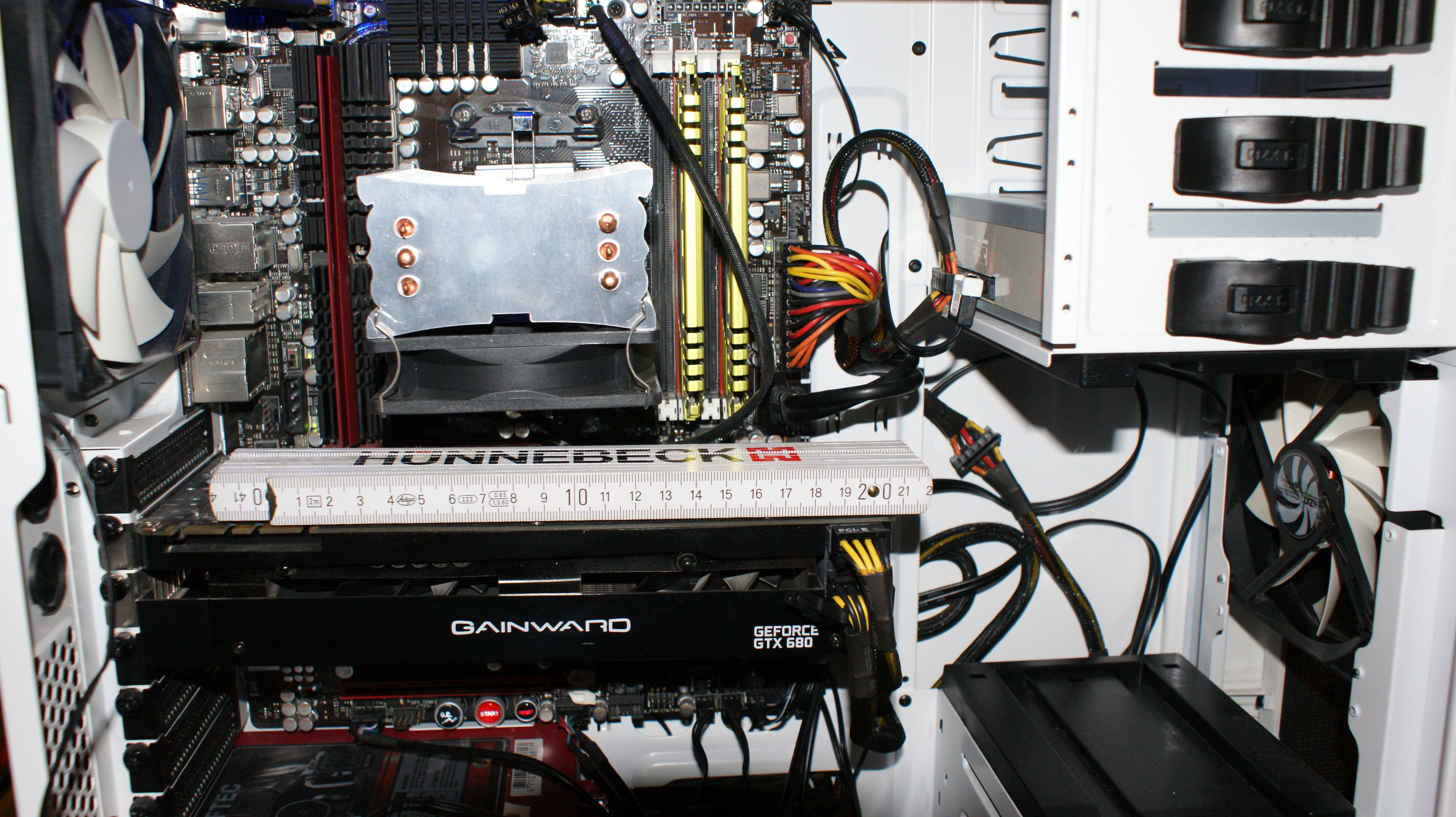

    Witam!
    Jeśli podobny temat już był lub/i w złym dziale go umieściłem to najmocniej przepraszam, ale jestem nowym użytkownikiem forum.
    Posiadam procesor jak w tytule(aktualnie 3.9 GHZ, ale myśle o podkręceniu) na płycie Asus Crosshair V Formula, chłodzi go (wyśmiejecie mnie) Tacens Gelus III lite. Na stronie amd przeczytałem, że procesor powinien mieć max. temperatury ok. 61 C. Mój na BF4 przekracza 70, czasami nawet 75. Nie wiem czy należy się tym martwić i działać, czy zostawić w spokoju. Stockowe chłodzenie było lepsze od tacensa, ale musiałem go zmienić, bo był za głośny. W obudowie panuje idealny porządek jeśli chodzi o kable(NZXT phantom 410), Mam zamontowane 2 wentylatory wyciągające powietrze, na tyle i górze obudowy i jeden tłoczący chłodne powietrze na przodzie.
    Jeśli zapomniałem podać jakiejś informacji to przepraszam i proszę o szybką pomoc.
    Pozdro

  • #9 13383190
    Stasiu996
    Nie wiem jak profesjonalnie zmierzyć ile miejsca może zająć cooler, ale na moje oko to tacensowi brakuje 15mm do ramu, a on ma 90mm, a jak dodac jeszcze przestrzeń z lewej strony coolera to myśle, że 123mm powinno wejść na luzie.
    Dla pewności dam obrazek. Powinno mi to ułatwić zrozumienie Was, a Wam tłumaczenie mi ;P(wiem, że postąpiłem nieodpowiedzialnie kładąc miarkę na karcie graficznej)
    https://obrazki.elektroda.pl/3797793100_1394301092.jpg
  • #10 13384156
    pawelr98
    Na tej samej płycie mam zainstalowanego Contac 29 BP(znacznie wydajniejszy). Przysłania jedynie 1 slot ram. Biorąc pod uwagę obecne położenie ramu w slotach to bez problemu wejdzie.Cena też nie powala bo oscyluje na poziomie 100zł.
  • #11 13384259
    Stasiu996
    Moge wydać max 300zl, tylko, aby to chole... ten procesor sie nie przegrzewal. Pawelr98 mógłbyś wysłac zdjęcie jak u Ciebie wygląda ustawienie coolera w obudowie ?
