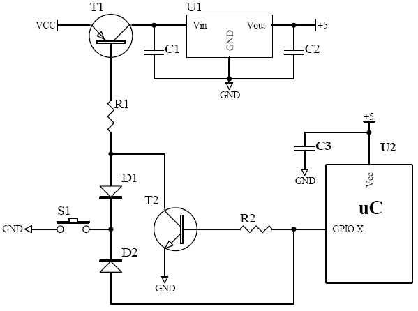

    Kiedyś w podobnym zastosowaniu użyłem takiego oto układu:
    Zasilanie układów ATMega - układ załączania przyciskiem monostabilnym
    Był to monostabilny włącznik/wyłącznik urządzenia. W omawianym w temacie zastosowaniu można usunąć diodę D2, usunąć i zewrzeć D1 a wyłączanie prądu bazy T2 można wykonać po skompletowaniu obliczeń. Po wciśnięciu S1 i uruchomieniu uC prąd bazy T2 należy oczywiście włączać przez ustawienie stanu wysokiego na odpowiednim pinie.
