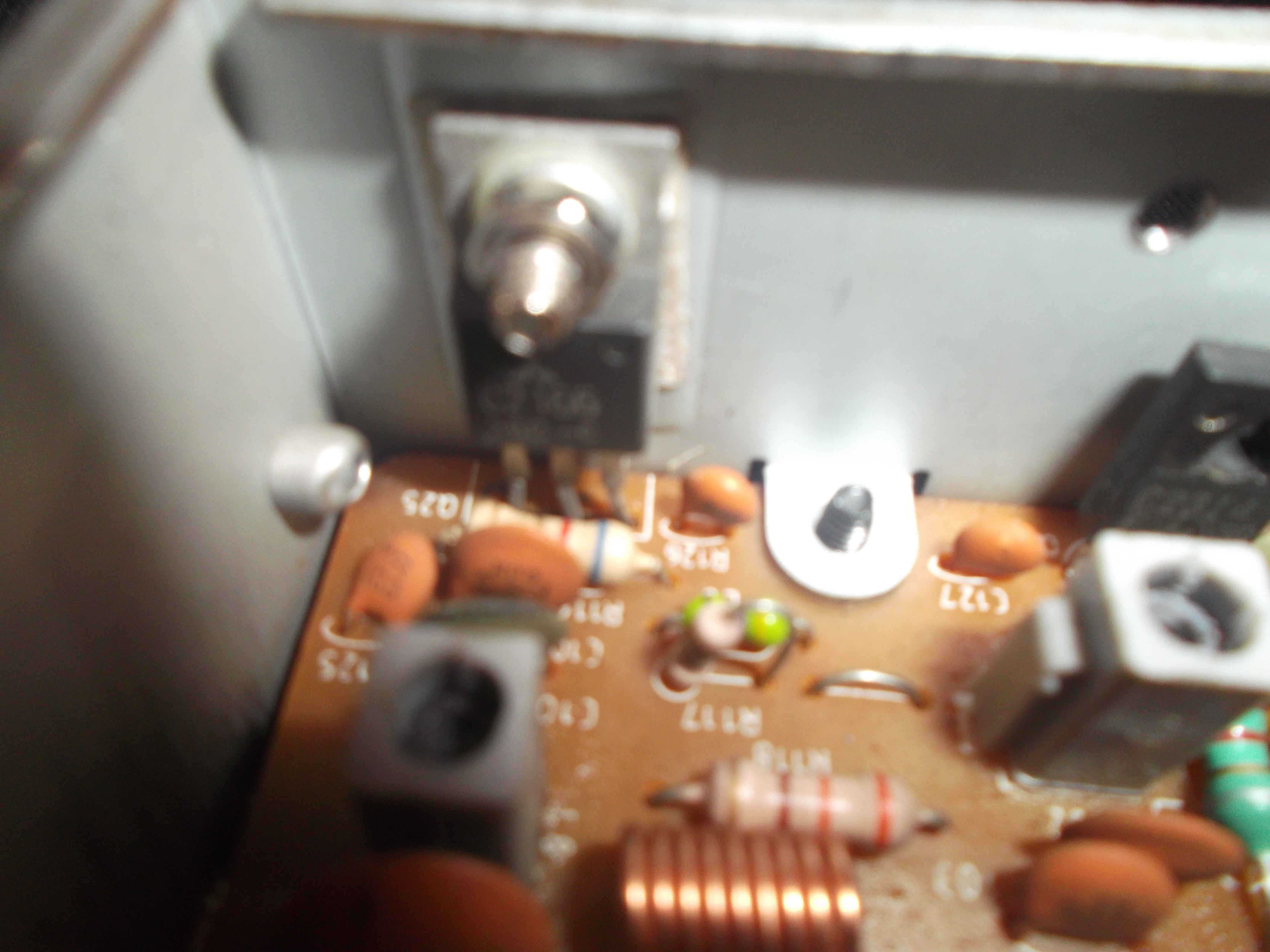

    Witam, mam problem z cb radiem onwa mk2 gdy naprawiałem wskaźnik diodowy to przez przypadek urwał się czerwony kabel od wejścia na gruszkę nigdzie nie widać na płytce gdzie on był wcześniej przylutowany. Dodam jeszcze że w radiu włącza się nadawanie ale mnie nie słychać, na wejściu din5 obok tego kabla piszę 4. Proszę o pomoc w rozwiązaniu tego problemu. Dziękuję i pozdrawiam.

    Witam, właśnie radio dobrze odbiera ale jakoś słabo nadaje, wyczytałem w internecie że to może być za małe napięcie na tranzystorze 2SC2166 zmierzyłem napięcie pomiędzy kolektorem a emiterem i wynosi 14,3V pomiędzy bazą a kolektorem jest też 14,3V. To dobre napięcie czy nie?
    Zmierzyłem też pobór prądu i wynosi przy odbiorze 0.24A gdzie powinno wyjść 0.50A a przy nadawaniu 0.67A gdzie powinno być powyżej 2A

    Kolego, może tak, zobacz na schemat, jaki tranzystor powinien tam być. Nie będę wklejał linków, ponieważ jest tego mnóstwo w sieci, podpowiem jedynie, 2SC 2075, lub 2078. Druga sprawa, co stoi jako driver, czyli tranzystor sterujący. Sprawdź napięcie na kolektorze drivera. Ktoś grzebał i dlatego masz trabel.

    Widać na fotce że przynajmniej typ drivera jest prawidłowy 2SC2314 chyba że tzw. malowanka. Co do końcówki to strasznie rozmazana i nic nie można odczytać. W takim wypadku jest kilka opcji. Tranzystory malowanki lub spalone, tor nadajnika rozstrojony, Niestety szklanej kuli nie mamy i nie wiemy czy ktoś kręcił filtrami, albo wymieniał tranzystory. Teraz dopiero doczytałem że autor napisał że podczas nadawania onwa ma pobierać 2A. To jest mocno przesadzone.

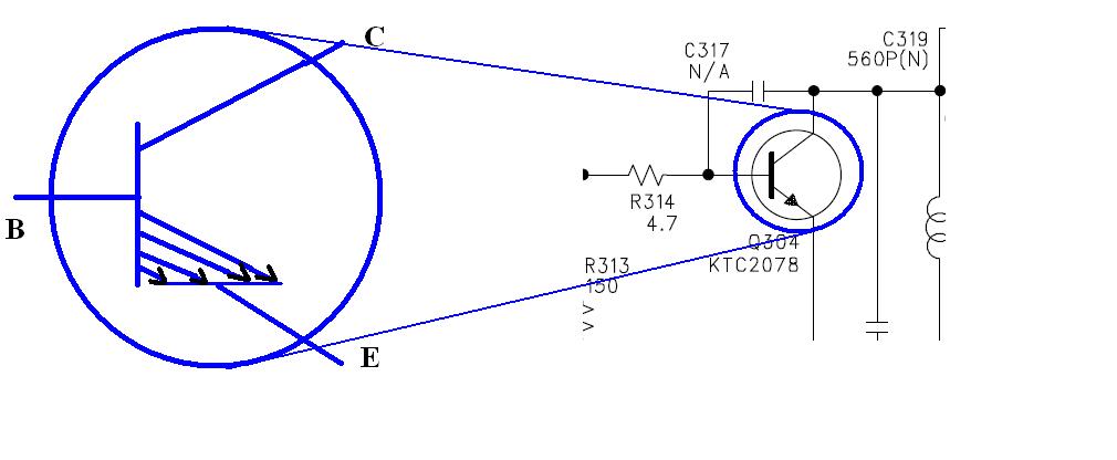

    Jest takie pojęcie, że tranzystory mocy w.cz. ale i m.cz. są tranzystorami wielo-emiterowymi.
    Znaczy to, że aby uzyskać MOC z takiego tranzystora to konstrukcja jego polega na tym, iż :
    - kolektor - jest bezpośrednio "przymocowany" do np. podłoża radiatora tego TR
    - baza - to jeden drucik dospawany do struktury złacza
    - emiter - to wiele/dużo drucików dospawanych od podłoża struktury wyjścia Emiterowego - po to aby można było uzyskać z tych emiterów prądy potrzebne do "generowania" tej mocy
    Schematycznie to te TR wyglądają jak :
    Onwa MK2 - Gdzie przylutować oderwany czerwony kabel od gruszki?
    A to niby dlaczego miało być 500mA.
    W wielu odbiornikach (mobilowych) mamy do czynienia z prądami od 200mA do 350mA a w radiach ręcznych od 30mA do 60mA (RX).
    ... a przy nadawaniu 0.67A gdzie powinno być powyżej 2A
    I tu może masz upalone emitery a pozostał np. tylko jeden albo nawet dwa (druciki).
    Reasumując, możemy przyjąć, że taki "upalony emiterowo" tranzystor badany na multimetrze w czasie sprawdzania czy jest OK - jest właśnie OK - ale niestety nie ma mocy i już.
    {dość częsty przypadek takiego upalenia 2SC2075 i 2SC2078)
