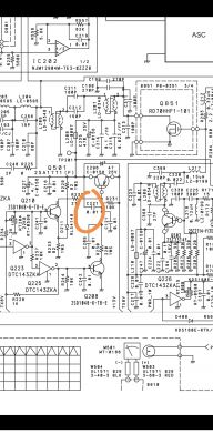

    Po kilku latach postanowiłem wrócić do naprawy radia, zamówiłem końcówkę, przez roztargnienie włożyłem ją odwrotnie, tzn. zamieniłem dren z bramką :/ Po poprawnym wlutowaniu, radio zachowuje się jak wcześniej, tylko że już mnie w ogóle nie słychać. W innym radiu przy ptt jest tylko buczenie. Zauważyłem, że podczas Tx strasznie grzeje się R226 aż parzy w palca.
  • #15 18713621
    gumisie
    atarl napisał:
    dodatkowo grzeje się kondensator c221, nawet w Rx.
    Może jest uszkodzony?
  • #16 18715279
    atarl
    Sprawdzałem go miernikiem i nie miał zwarcia, muszę go wylutować i spr. pojemność.
  • #17 18718948
    Hektar Zahle.r
    Poziom 30  
    Pokaż go na schemacie.
  • #18 18719446
    atarl
    Grzał się najprawdopodobniej od tego że q501 był zwarty, bez q501 nie grzeje się już, po wylutowaniu trzyma pojemność, zmieniłem go profilaktycznie na nowy. Zastanawiam się dlaczego nie

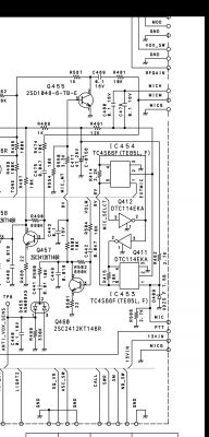

    działa funkcja vox przy użyciu mikrofonu w gruszce, przy zewnętrznym mikrofonie działa, ale też tylko buczy w innym radiu. Po gwizdnieciu w mikrofon gdy spalił się bezpiecznik na kablu zasilania przepaliła sie również ścieżka masy na plytce gniazda gruszki, możliwie że padł też układ ic453 który służy do wyboru mikrofonu w gruszce, dzisiaj to sprawdzę, co jeszcze moglo sie uszkodzić wtedy? Co mogę sprawdzić żeby ustalić powód przepalania q501? President Jackson II - niska moc wyjściowa po uszkodzeniu oplotu anteny
  • #19 18720363
    Hektar Zahle.r
    Poziom 30  
    atarl napisał:
    Wszystko zaczęło się od (tak mi się wydaje) przerwanego oplotu do anteny.
    Gdy został przerwany oplot kabla anteny wówczas cała moc wracając do radia powoduje ogromnie przepięcia rzędu kV w pi filtrze i może powstać wystrzał uszkadzający wszystko na swojej drodze. Przyjrzyj się więc dobrze poszczególnym elementom pi filtra czy nie noszą śladów osmalenia bądź spalenizny.
    Podaj jeszcze raz dokładnie wszystkie objawy, a zwłaszcza te dotyczące mocy, bo ciężko się połapać co jest grane.
    Koniecznie należy zmierzyć prąd spoczynkowy końcówki mocy.
  • #20 18721032

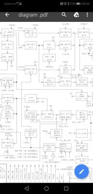

    atarl
    Opiszę od początku. Pierwszym objawem było to że, zauważyłem wychylanie s-meter do końca skali, nawet poza nią nawet na ssb bez modulacji. Po chwili doszedłem że odłączył się oplot anteny. Naprawiłem to. Radio jakoś działało ale z mocą na wyjściu tylko 0.5W około. Ludzie mnie słyszeli, ale słabo i z lekkimi zniekształceniami modulacji. Następnie gwizdnąłem w mikrofon na ssb(nie pamiętam po co 😛) I spalił się bezpiecznik na kablu (5A) jak go zrobiłem radio już nie działało w nadawaniu wcale. I w takim stanie przeleżało do teraz. Znalazłem spalana ścieżkę masy na tej małej płytce od gniazda mikrofonu. Po naprawie dalej nie działał funkcja vox z gruszki, z mikrofonu zewnętrznego działało. Spalona była też dioda zenera d409 i zwierała obwód mikrofonu do masy. Nie byłem pewien sprawności układów ic453 i ic454 więc je wylutowałem I ominąłem, vox z gruszki zaczął działać. Jednak dalej podczas nadawania mnie nie słychać, tranzystor mocy podczas nadawania się grzeje bardziej niż powinien, wskaźnik mocy dalej leci poza skalę na ssb nawet bez modulacji. Chciałbym odłączyć cały tor audio mikrofonu i sprawdzić czy wtedy też leci poza skalę, będzie wiadomo gdzie szukać, nie wiem tylko gdzie to rozłączyć. Końcówka mocy i driver wydają się sprawne. Dobrze myślę że układ LPF ic451 jest ostatnim takim miejscem? Dziś jeszcze sprawdzę układ AUDIO ALC DET, skoro bezpiecznik strzelił na ssb może tam coś się spaliło.

    Poziom 30  
    Dlatego kazałem koniecznie zmierzyć prąd spoczynkowy RD70HHF. W czym problem, że tego nie robisz ?
