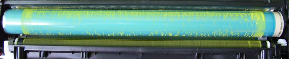

    Regenerowałem kasety z tonerem do drukarki Canon LBP5050, model kasety CRG716, kasetę z żółtym tonerem rozkręciłem wyczyściłem, ale ponieważ jeszcze był w niej toner nie dosypywałem nowego. Listwę podającą ustawiałem według szczelinomierza. Po złożeniu kasety i umieszczeniu w drukarce cała strona kartki jest pokryta żółtym kolorem. Po wyjęciu kasety okazało się, że wałek światłoczuły jest pokryty tonerem i żółty toner zabrudził też wałki światłoczułe od pozostałych kolorów.
    Canon LBP5050 - Cała strona wydruku pokryta żółtym tonerem
    Czy spotkał się ktoś z takim przypadkiem i może wspomóc radą co jest nieprawidłowego w tej kasecie z tonerem ?
