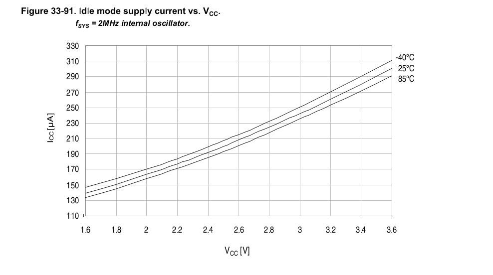

    Zgodnie z danymi podanymi w datasheet, pobór przez układ zasilany z 3.3V w trybie IDLE z zegarem wew 2MHz powinien wynosić około 270uA.

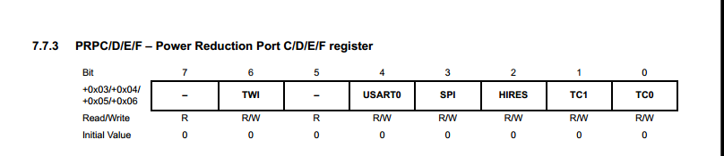

    Właśnie do tego służy power reduction register PR.XXX. Testowałem wyłączenie wszystkich modułów, łacznie z timerami, czyli PR.PRPC = 0x5F;
    Daje to właśnie pobór rzędu 500uA przy 3.3V i 2MHz internal clock.

    Nie wyłączyłeś chyba jeszcze wszystkiego w Power Reduction :wink:
    Dla 32D4 (według tabelki na str. 82 )
    Kod: C / C++
    Zaloguj się, aby zobaczyć kod
    To spowoduje wyłączenie tylko timerów powiązanych z portem C.
    Proponuje używać takiego zapisu,
    Kod: C / C++
    będzie widać co się wyłącza bez zaglądania do pdf.
  • #9 13399497
    antrykot
    Wyraziłem się troche nie jasno. Do rejestrów od C do F wpisałem 0x5F, także wyłączone powinny być wszystkie moduły.

    Faktycznie, w tabelce podają pobór prądu dla Ext Clk 2MHz od 170 typowo do 350uA, natomiast na wykresie IDLE 2MHz Internal - ok 300uA, a w innej tabelce - jak już zauważyłeś - 85uA dla oscylatora 2MHz.
    Jeżeli założyć, że te 85uA jest podane przy 1.8V, to faktycznie, pewnie wychodzi te 500uA.
    Na innym wykresie podają prąd w trybie STANDBY z włączonym oscylatorem kwarcowy, Ja chciałem go używać na zewnętrznym kwarcu 4MHz w trybie IDLE. Wychodzi z tego wszystkiego że nawet na 1.8V wyjdzie pobór rzędu 1mA, co niestety jest dla mnie wartością za dużą.
    Zbyt optymistycznie podszedłem do tych wykresów, więc wracam do mojego orginalnego attiny.
    Dziękuje za pomoc.
