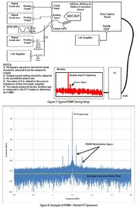

Testowanie układu zasilania
Poniższa ilustracja prezentuje metodologie pomiaru współczynnika tłumienia wpływu zasilania (PSRR) przetwornika ADC na płytce systemowej. Każda z linii zasilających jest monitorowana niezależnie w celu dokładnej analizy dynamicznego zachowania przetwornika ADC w czasie gdy na linii zasilającej pojawia się pewne dodatkowe napięcie zmienne. Pomiar zaczynamy od użycia kondensatora o dużej pojemności, takiej jak na przykład 100 µF (elektrolityczny, bipolarny). Jako indukcyjność zastosowaliśmy cewkę 1 mH której zadaniem jest blokowanie napięcia zmiennego przed wnikaniem do zasilacza. Układy tego typu dostępne są komercyjnie zabudowane w obudowach wraz z odpowiednimi konektorami.
Wykorzystując oscyloskop dokonujemy pomiaru sygnału przemiennego poprzez sondę umieszczoną w punkcie gdzie linie zasilania wchodzą do układu przetwornika. Aby uprościć sobie dalsze obliczenia sygnał zmienny w napięciu zasilania ustalamy w stosunku do pełnego zakresu napięcia wejściowego przetwornika ADC. Jeśli na przykład jego pełne wejście wynosi 2 V napięcia międzyszczytowego do linii zasilania wstrzykujemy szum o amplitudzie 200 mV. Co daje nam 20 dB, względem pełnego zakresu wejściowego.
Następnie, przy uziemionym wejściu konwertera (żaden sygnał nie jest podawany na wejście analogowe badanego konwertera), patrzymy na widmo FFT sygnału wyjściowego z układu. Pojawi się na nim prążek o częstotliwości odpowiadającej wstrzykiwanemu w linię zasilania zakłóceniu. Przykład takiego widma pokazany jest poniżej. W celu obliczenia współczynnika tłumienia wpływu zasilania odejmijmy 20 dB wprowadzanego zakłócenia od wartości widocznej na widmie powyżej poziomu szumów. Na przykład jeśli prążek zakłóceń wynosi się 80 dB ponad poziom szumów układu wtedy PSRR = 80 dB - 20 dB = 60 dB. Wartość 60 dB może wydawać się wysoka, jednakże jeśli skonwertujemy ją do napięć otrzymamy 1 mV/V - dosyć typową wartość, napotykaną przy wielu przetwornikach analogowo-cyfrowych.
Kolejnym krokiem jest zmiana częstotliwości i amplitudy zakłócającego sygnału w celu charakteryzacji PSRR badanego ADC czy badanego systemu. W kartach katalogowych jako PSRR widzimy wartość typową, bądź też najgorszą wartość jaką osiągnął układ w warunkach najbardziej mu niesprzyjających. Na przykład może to oznaczać iż taką wartość osiąga dla napięcia zasilania 5 V, a inne napięcia zasilania powodują iż PSRR jest niższy. Upewnijmy się iż wszystkie warunki pomiaru PSRR są znane, lub też dopytajmy producenta, jeśli nie podaje on tych danych w karcie katalogowej. Wiedza ta pozwoli nam na opracowanie projektu który będzie pozwalał pracować konwerterowi ADC w optymalnych warunkach.
Pamiętajmy iż ten sposób pomiaru wartości PSRR i PSMR charakteryzuje się pewną poważną wadą wynikającą z wykorzystania układu LC do wstrzykiwania zakłóceń do linii zasilania. Podczas przemiatania częstotliwości zakłócenia w szerokim spektrum, które nas interesuje, poziom sygnału potrzebny do wywołania pożądanej zmiany musi być dosyć wysoki dla pewnych częstotliwości ponieważ elementy indukcyjne i pojemności w układzie wstrzykującym zakłócenie tworzą filtr pasmowozaporowy dla pewnych częstości. Z uwagi na to znacznie zwiększają się dla tej częstości prądy masy, co znacznie utrudnia pomiar. Aby to obejść wystarczy zastosować inne wartości elementów LC dla tych częstotliwości. Pamiętać także trzeba o fakcie iż układ LC powoduje także pewne straty w napięciu stałym co oznacza iż musimy mierzyć jego wartość bezpośrednio na pinach zasilających układ z przetwornikiem ADC. Na przykład przy zasilaniu systemu pomiarowego napięciem 5 V na ADC możemy zaobserwować napięcie równe zaledwie 4,8 V. Aby to skompensować wystarczy podnieść wejściową wartość napięcia.
Współczynnik modulacji napięciem zasilającym mierzy się bardzo podobnie jak PSRR. Zasadniczą zmianą jest to że w wypadku pomiary PSMR na wejście analogowe przetwornika podaje się pewien znany przebieg. Układ służący do pomiaru wartości PSMR zaprezentowano poniżej.
Drugą różnicą jest modulacja lub też sygnał błędu który widoczny jest tylko dla niewielkich częstotliwości, przy których można zobaczyć efekty wynikające
z mieszania się sygnałów wejściowego i zakłócającego. Typowo wykorzystuje się w tym celu częstotliwości od 1 kHz do około 100 kHz. Amplituda sygnału błędu może być relatywnie stała tak długo jak sygnał błędu i powstające z mieszania się częstotliwości prążki widoczne są wokół częstotliwości podstawowej na widmie FFT. Jednakże czasami warto zmienić amplitudę zmodulowanego sygnału błędu aby sprawdzić czy wartość ta istotnie jest stała. W celu otrzymania finalnej wartości PSMR wyznacza się różnicę pomiędzy najmocniejszym z prążków błędu i prążkiem zasadniczego sygnału. Przykład widma FFT obserwowanego podczas pomiaru tego współczynnika pokazany jest poniżej schematu układu pomiarowego.
