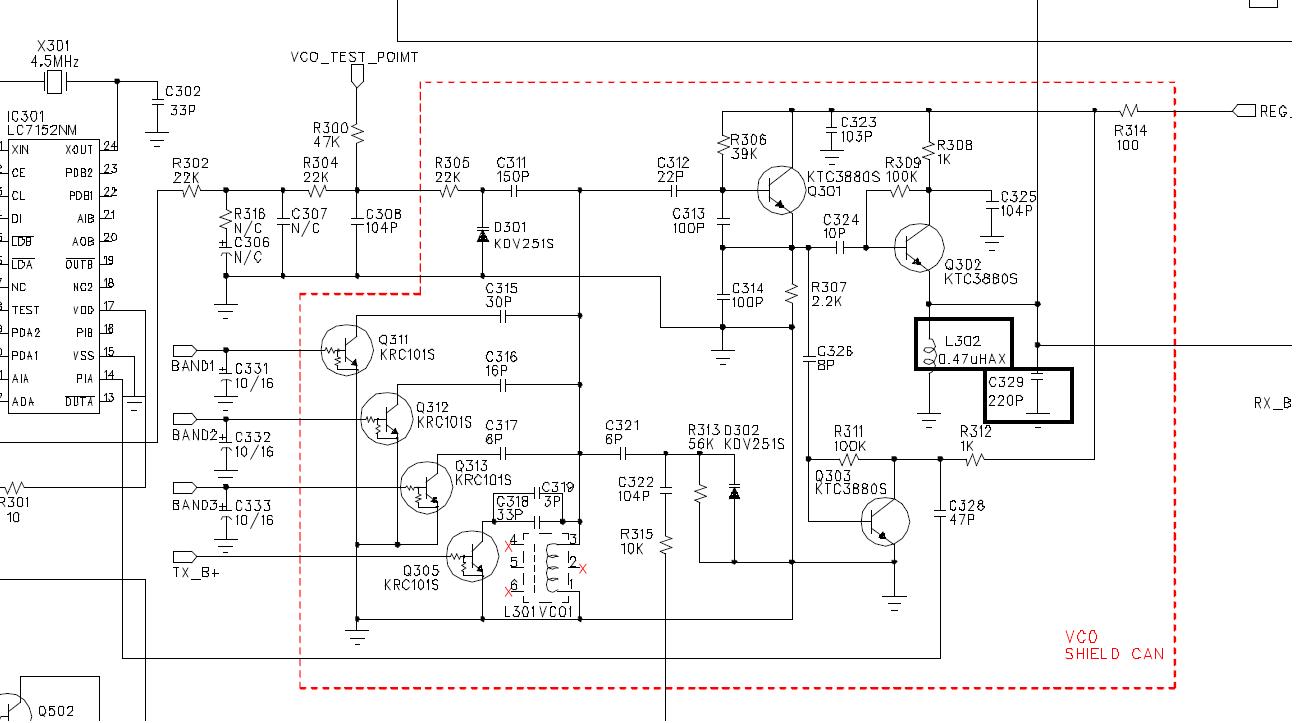

  • #11 13424954

    Wstaw sobie coś z ogólnie dostępnych no nie wiem...Sunker E2 2SK192. Dziwię się jak chcecie stroić te fety jak nie ma czym tego zrobić. Filtr VCO L302-C329 w rezonansie /życzę precyzji naprawdę. Oszczędność materiału pogrąża wady konstrukcyjne.
    Po co ruszać VCO?
    Stroimy obwody rezonansowe współpracujące z tymi tranzystorami, to jest dokładnie napisane wyżej.
    Nie masz nic do dodania, nie pisz.
  • #13 13424980
    HDTune_Benchmark1
    Oluś nie wyprowadzaj w pole jak chcesz stroić modyfikować to ten obwód musi być w rezonansie.
    #15 13425082
    Bez obrazy ale czy TY "kumasz" o co w tym wszystkim chodzi. :?:
    TTi TCB-660 - Jaki zamiennik wstawić zamiast KTK211
    Dla przykładu podajesz wartości związanie z rezonansem, w których te obwody są na pograniczu "selektywności" w stosunku do Q takiego obwodu w funkcji częstotliwość/rezonans na poziomie około Q10 ( czytamy : Q to "dobroć" obwodu rezonansowego a co za tym idzie i selektywność).
    Q10 na średnio 15MHz to żadna dokładność i precyzja w strojeniu, o którym piszesz.

    Ten, o którym piszę L302-C329. w jednych radiach jest tego sygnału za dużo (A.42), w innych za mało (Sunker), a w jeszcze innych (A48 Excel) jest tam przęłącznik poziomu w.cz. W tym wypadku jest jeszcze bardziej skopane, bo ten obwód jest rozstrajany pojemnością C701 na odbiorze. Taką cewkę L302 starczy namagnesować śrubokrętem i już po niej.

    Problem "zatykania" radia był przy drugim mieszaczu, tranzystory 2sc2839 co prawda były by dobre bo radio ładnie odbierało, ale nie miałem czasu i cierpliwości ich ujarzmić by się nie "zatykało" a zmiana rezystorów R163 i R175 na wszelkie inne wartości nic nie pomagała. Zatem tak jak w oryginalnym temacie wstawiłem w drugi mieszacz 2sc2999, wartości rezystorów też jak w oryginalnym temacie i problem zniknął.
    Wracając do pytania jak w temacie - KTK211 zastąpiłem BF256 a potem J310 i oba typy się sprawdzają. Jeśli ktoś się zastanawia czy jest różnica po przeróbkach w stosunku do oryginału? -jest i to duża, teraz radia można posłuchać w aucie a nie tak jak wcześniej jeden wielki hałas i bicie po uszach wysokimi tonami. Zrobiłem 200km jednocześnie porównując pracę z Alanem 48plus i TTi pracuje lepiej. Natomiast gdybym teraz miał zdecydować czy bawić się w to samemu czy zlecić to serwisowi, to zlecił bym to serwisowi bo im poszło by to wiele sprawniej.
    Teraz z czystej ciekawości porównam 2sk192, j310 i bf256 w pierwszym mieszaczu, wybiorę najlepszy i tak już zostawię. Potem jeśli ktoś chce wrzucę tu schemat uwzględniający wszystkie zmiany.
