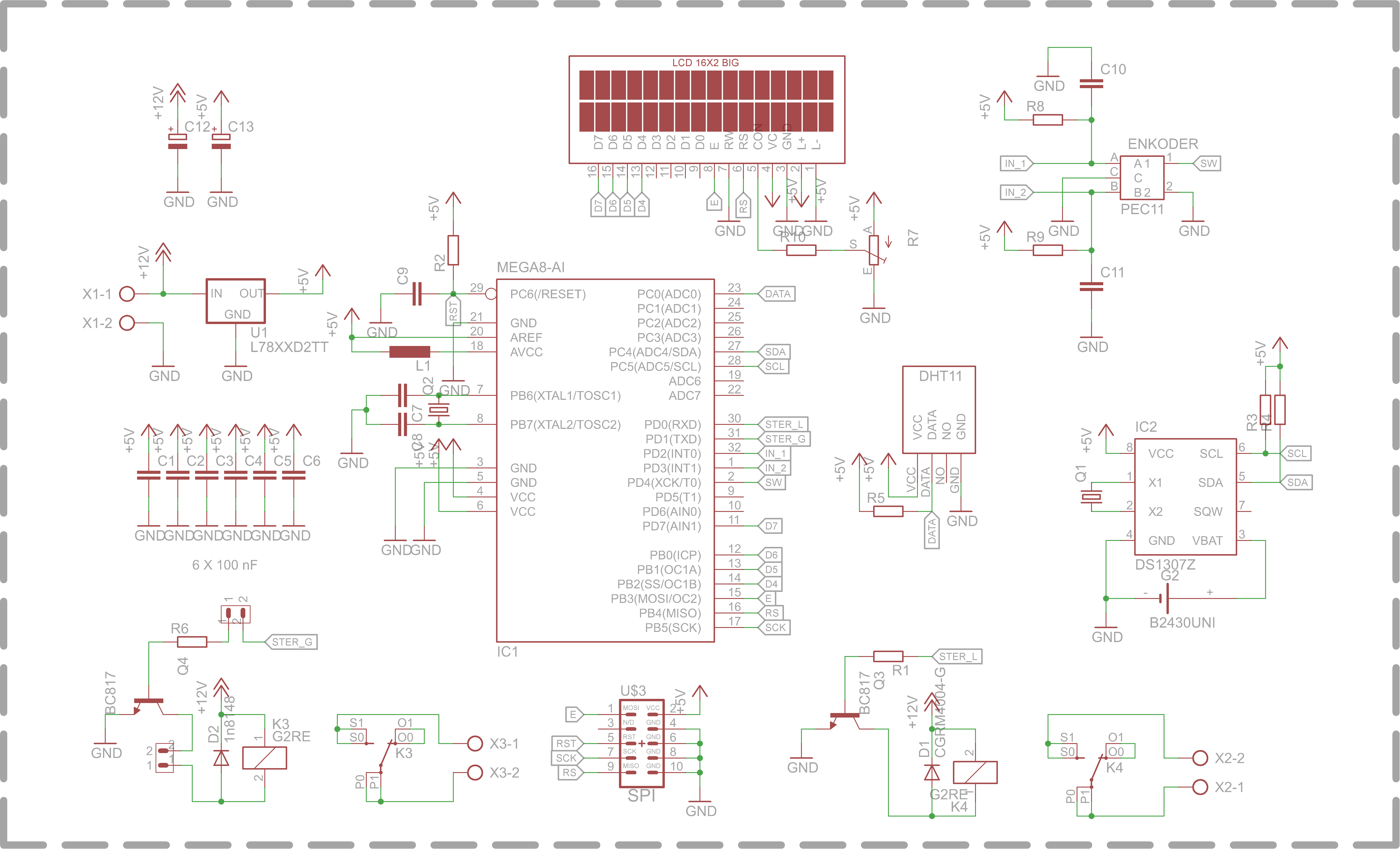

    Witam, poszukuje osoby, która napiszę dla mnie program do pewnego sterownika. Myślę że co do warunków to się dogadamy. (Jestem w trakcie nauki, wiec budzet mam ograniczony.)
    Elementy:
    *Atmega 8 (smd)
    *LCD 16X2 (BIG)
    *impulsator z przyciskiem
    *RTC: DS1307
    *Czujnik: DHT 11
    Funkcję:
    * Wyświetlanie: godziny (bez sekund) ,temperatury,wilgotności, ustawionej temp noc/dzień, i stanów wyjść.
    * Pomiar temperatury i wilgotności
    * Termostat dzień/noc
    * Timer
    * Zapisywanie ustawień w pamięci EPROM
    * Obsługa sterownika impulsatorem z przyciskiem.
    Schemat:

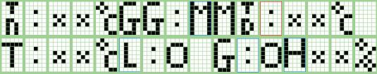

    Rozmieszczenie informacji na wyświetlaczu (rysowane recznie):
    [Zlecę] Atmega8 - Poszukiwany programista do napisania programu
    Legenda lcd:
    Górna linia od lewej:
    T/n - temperatura jaka została ustawiona na noc (xx°C)
    GG:MM - godzina i minuty
    T/d - temperatura jaka została ustawiona na dzień (xx°C)
    Dolna linia od lewej:
    T - temperatura mierzona (xx,x°C)
    L - informacja czy lampka zaświecona (I) czy zgaszona (0)
    G - informacja czy grzałka pracuje (I) czy nie (0)
    H - wilgotność mierzona (xx%)

    dolby
    Impulsatory w układzie ze schematu nie będą Ci w ogóle działać. Żeby prawidłowo rozpoznawać kierunek obrotu, najlepiej użyć impulsatora optycznego(200 zł). Używając zwykłych impulsatorów namęczysz się przy konstrukcji eliminatora drgań styków.
  • #5 13465090
    FastProject
    Bez przesady, na 1 impulsator mechaniczny wystarczy 1 źródło przerwań i 1 pin procesora. Do nóg impulsatora/enkodera 2 kondziorki i programowo jest to łatwo do zrobienia.
  • #6 13465099
    dolby
    Ja też kiedyś tak myślałem. I okazało się, że byłem w dużym błędzie, bo impulsator robił, co chciał.
    Programowo drgań styków nie da się idealnie odfiltrować.
