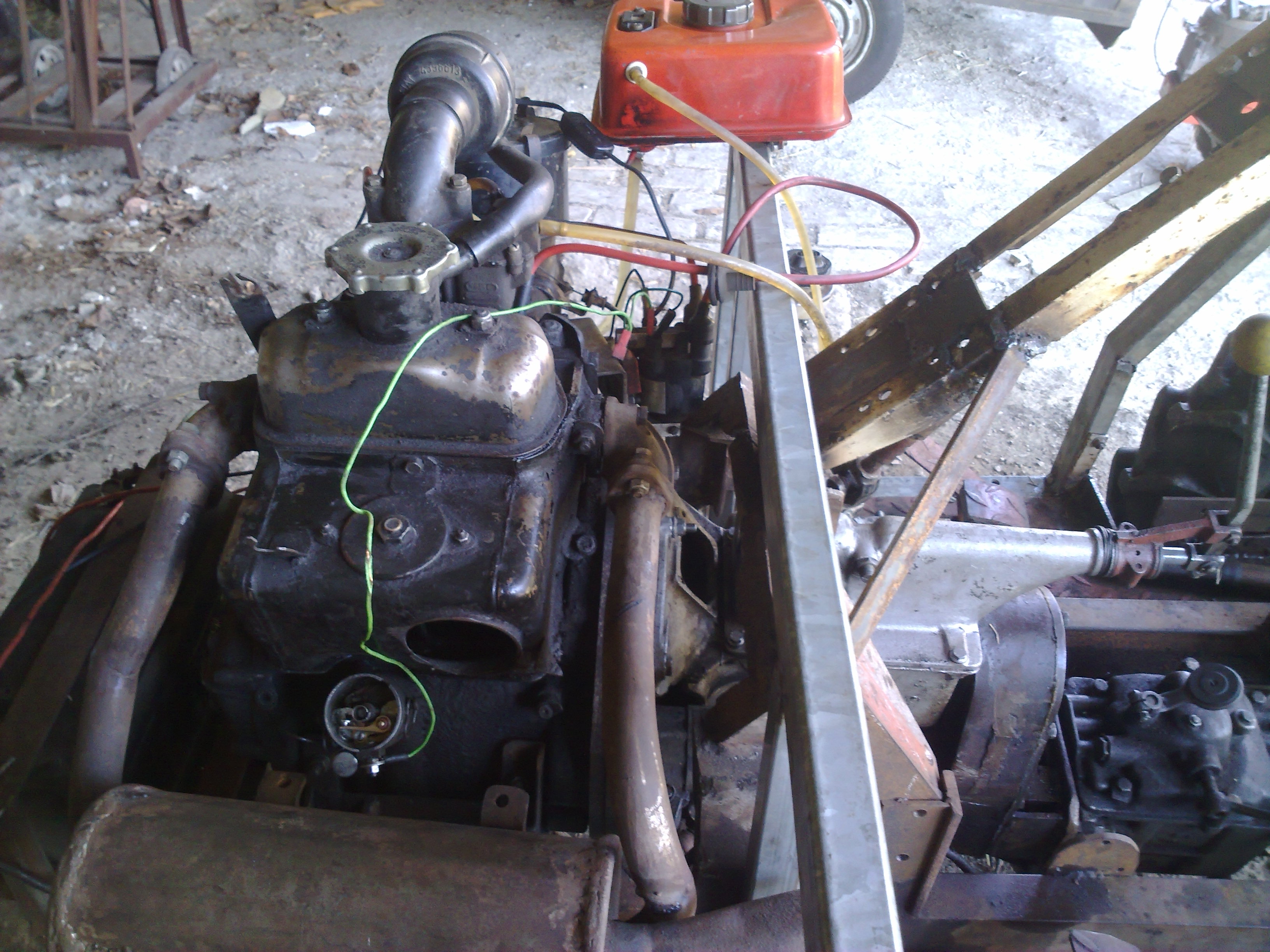

    A tu na tym forum coś znalazłem:
    http://forum.redmotorz.eu/viewtopic.php?p=57435&sid=12597e2c6a800e447499b74c7e113bd8
    nielapie ,wrzucilem tu zdjecia a wěszystkie zniknely
    sprobowalem to na te 2 cevki 6v.Cewki podlaczone szeregowo bez jakichkolwiek opornikow.Poprostu plus z akumulatora minus z rozdzielacza.Iskra byla tyle ze na drugiej cewce mniejsza,ale to mogly spowodowac stare przewody swiec.Pierwsza cewka po kilku minutach wyraznie sie zagrzala.Po kilku probach startu wszystko musialem odlaczyc zeby sie to niepopalilo.Silnik tak jak by chcial nastartowac a niemogl
    tak wrzucam znowu
    Fiat 126p - Jak podłączyć silnik na pojedynczą lub dwie cewki? Fiat 126p - Jak podłączyć silnik na pojedynczą lub dwie cewki? Fiat 126p - Jak podłączyć silnik na pojedynczą lub dwie cewki? Fiat 126p - Jak podłączyć silnik na pojedynczą lub dwie cewki?

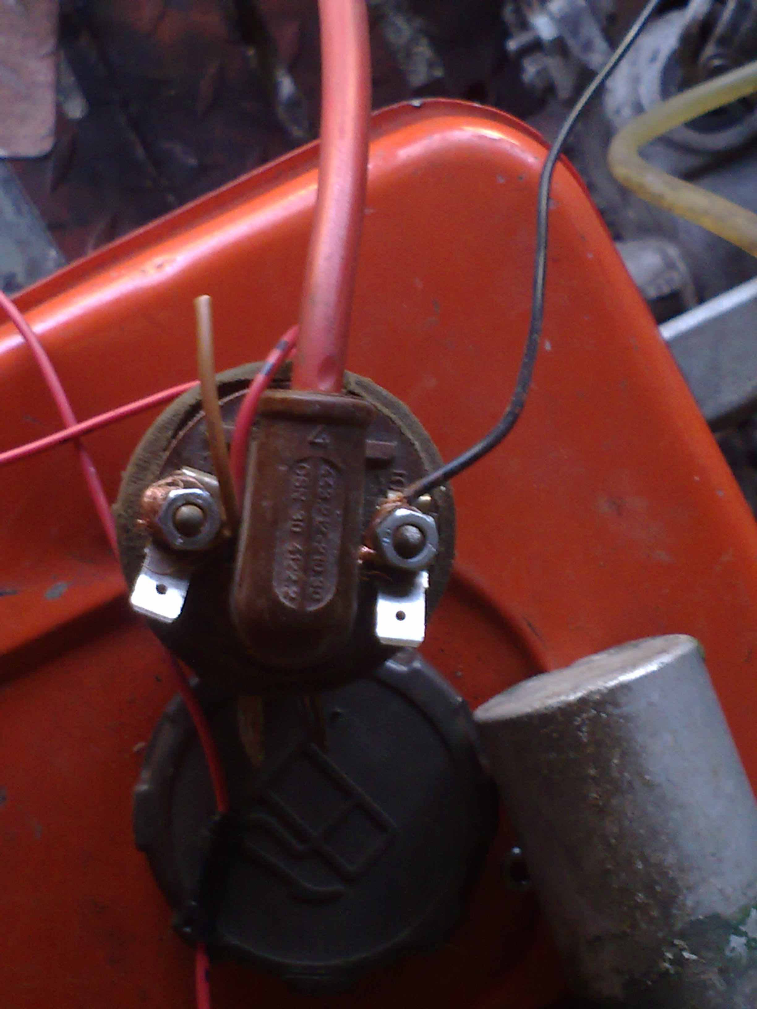

    to sa zdjecia tej spalonej cewki.opornik przy zielonym przewodzie byl odlaczony poniewaz z nim niedawalo iskry

  • #25 13392140
    kamil9002
    tak ta cewka wyglada
    tak ze jak na to patrze tak jest to mniejsza 6v wersja starej cewki.iskre daje rownoczesnie na oba gary.A teraz co te kondensatory s tej starej cewki ?sa tam potrzebne wogole?
    (mniejsza wersja starej cewki jaka sie montowalo z palcem i kopulka)
    i odporowy przewod tez tam niejest potrzebny?

    Ciekawe w jaki sposób cewka ze zdjęcia przy poście 25 obsługuje dwie świece. Bowiem jeśli w jakiś sposób łączysz świece równolegle to jest błąd.
  • #29 13392460
    andrzej20001
    Cewki równolegle i to też błąd.
