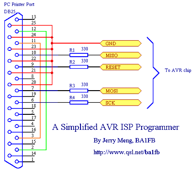

    Korzystam z PonyProg, o ile z uC odczytuje jak należy to z zapisem jest już ciężej. Korzystam z prostego programatora do LPT:
    10 pin ---> MISO
    9 pin ---> RESET
    7 PIN ---> MOSI
    6 pin ---> SCK
    Wszystkie te piny przez oporniki 330
    Zasilanie z USB

  • #2 13389319
    dondu
    Moderator na urlopie...
    W opisie połączeń brakuje masy (GND) - zapomniałeś napisać, czy nie połączyłeś z masą mikrokontrolera?
    PonyProg - problem z zapisem do uC przy użyciu prostego programatora LPT
    Załącz tutaj plik .hex który wygenerowałeś i podaj dla jakiego mikrokontrolera go przygotowałeś.

  • #3 13390911
    Icey
    Witaj dondu ;)
    Co do masy... Może to sie wydać dziwne, ale... przeoczyłem ten kawałek schematu. Jednak, wydaje mi się że cały uC jest zmasowany, ponieważ GND podłączyłem z USB. Rozumiem że równie ważne jest podłączenie tych wsystkich pinów w LPT (np. 2 do 12)? Podejrzewam że ta część programatora umknęła mi z dość prostego powodu, wcześniej programowałem w bascom i miałem programator właśnie pod bascoma, a tam nie było takich "wariacji" z łączeniem pinów w LPT.
    Co do wsadu *.hex to bardzo byłbym wdzięczny gdybyś mi go sprawdził ;) Gdyż ja niestety nie mam takiej opcji.
    Środowisko to jest takie że mam Windows XP z dodatkiem service pack 3, mam zainstalowanego PonyProg'a2000 oraz AVR Studio 4.
    Dzięki za odpowiedź ;)
    Ps. mikrokontroler to ATmega16
  • #4 13391103
    Icey
    Połączyłem te piny w LPT (2,12 oraz 3,11) - guzik to dało, dalej ten sam problem. Aaa co do łączenia masy, to nie widzę sensu, zrobiłem sobie teraz małe doświadczenie - mase podciągnąłem z USB a z jakiegoś pinu w LPT + dioda zaświeciła się. Co oznacza że branie masy z LPT ma taki sam sens jak z USB, a łączenie tych mas w LPT jest moim zdaniem pozbawione sensu xD

  • #6 13395022
    dondu
    Jeżeli zasilasz mikrokontroler z gniazda USB tego samego komputera, do którego masz podłączony programator to oczywiście masa jest prawidłowo podłączona. Jeżeli natomiast zasilać go będziesz z innego źródła masę programatora musisz połączyć z masą mikrokontrolera.
    Nigdy nie zagłębiałem się w zasadność tych połączeń, po prosty wykonałem programator wg schematu, który załączyłem w poprzednim poście i poprawnie działa z PonyProg2000.
    Niestety nie mam tego mikrokontrolera pod ręką, ale w zamian przygotowałem Ci program i plik .hex, którym zaprogramuj swój mikrokontroler.
    Kod: C / C++
    Zaloguj się, aby zobaczyć kod
    Diodę LED z rezystorem podłącz do pinu PB0 i masy.
    Dioda powinna migać (przy standardowym ustawieniu fusebitów na 1MHz) co 2 sekundy.
    Specjalnie tak długi czas, by ewentualnie zaobserwować miganie, gdybyś miał przestawione fusebity na np. 8MHz (wtedy będzie migać znacznie szybciej).
    EDIT:
    Tylko nie zmieniaj fusebitów zanim nie będzie pewności, że nawiązałeś prawidłową łączność z mikrokontrolerem.
