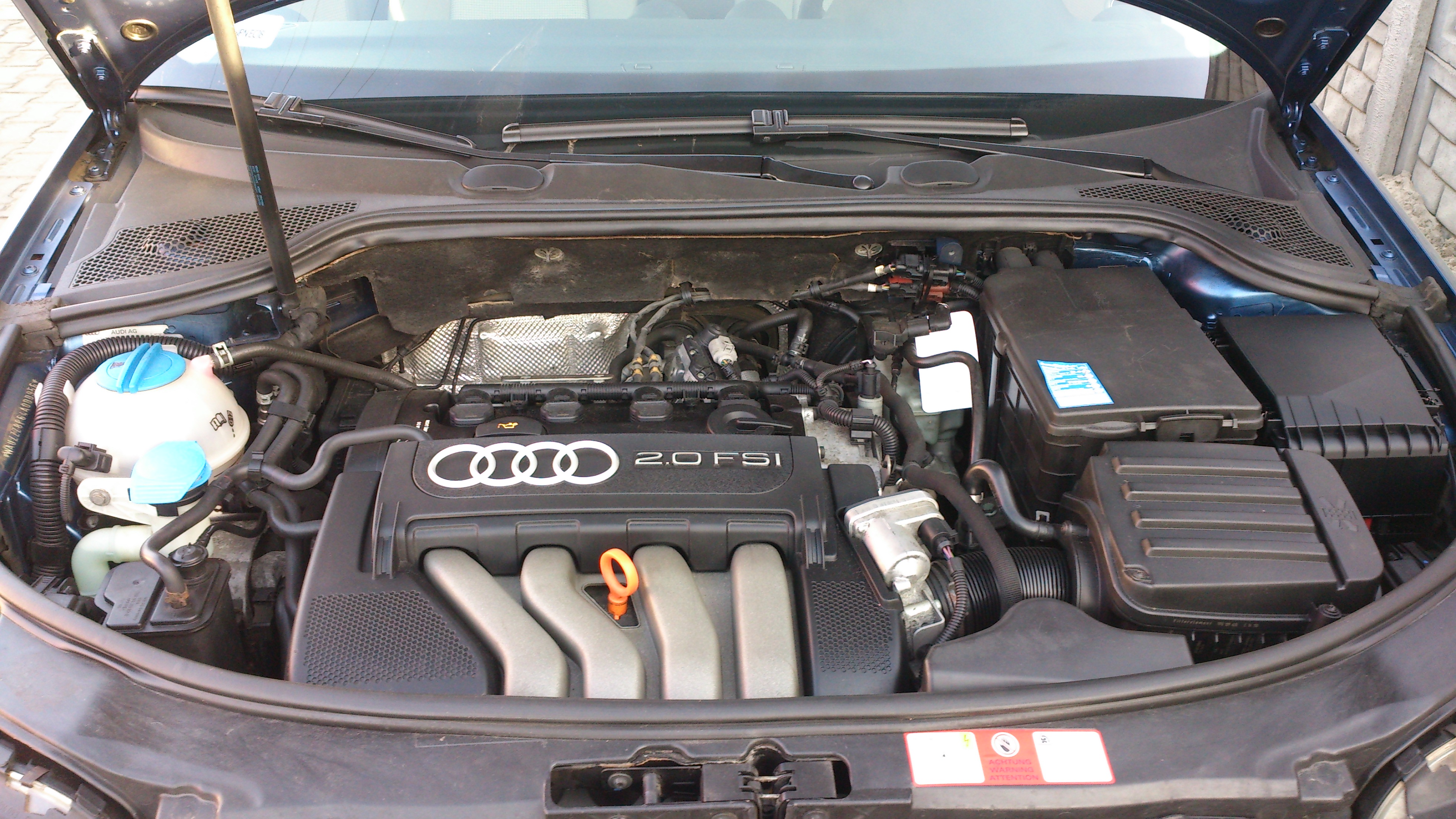

    mam pytanie ponieważ jestem posiadaczem od niedawna Audi A3 8P 2.0 FSI i nie wiem od czego jest czarny zbiorniczek po lewej stronie jak stoimy przodem do komory silnika, proszę o podpowiedź od czego on jest? Dodaje zdjęcie komory silnika
    #2 13390254
    decybel91
    Ten czarny to pochłaniacz par paliwa, nic się tam nie dolewa ani sprawdza.

    Dodam jeszcze, że evap (tak to się nazywa) posiada na dole otwór, przez który jest zasysane powietrze do zbiornika podczas jego opróżniania

    Nie do końca, w zbiorniku zawsze są opary, tylko bak "oddycha" przez tą puszkę, opary gromadzą się w węglu aktywnym, który ją wypełnia i są odsysane do kolektora ssącego przez elektrozawór, który otwiera się przy pewnych obrotach silnika, natomiast powietrze dostaje się do zbiornika również przez ten filtr węglowy

    Mi właśnie wyskoczył check i mechanik powiedział że jest uszkodzony czujnik od tego zbiorniczka, miałem falujace obroty i stwierdził że to właśnie wina tego ale raczej wątpię bo jak wyżej kolega napisał otwiera się przy pewnym zakresie obrotów a mi faluja na. Biegu jalowym tzn wskazówka faluje delikatnie ale czy silnik również ciężko stwierdzić, zobaczymy po wymianie czujnika ;-)
  • #12 13982676
    _grzesiek_12
    Powrócę do tematu, bo mam właśnie z tym zbiorniczkiem problem, wyskakuje mi check z błędem od tego zbiorniczka, czujnik został wymieniony, zbiorniczek również i nadal wyskakuje, czy są może jakieś jeszcze tam czujniki? Jeszcze ostatnio zauważyłem że zassalo mi bak czy to może być winą tego zbiorniczka?
  • #13 13983157
    Strumien swiadomosci swia
    Tak , bo paliwa ubyło a powietrza nie przybyło.
