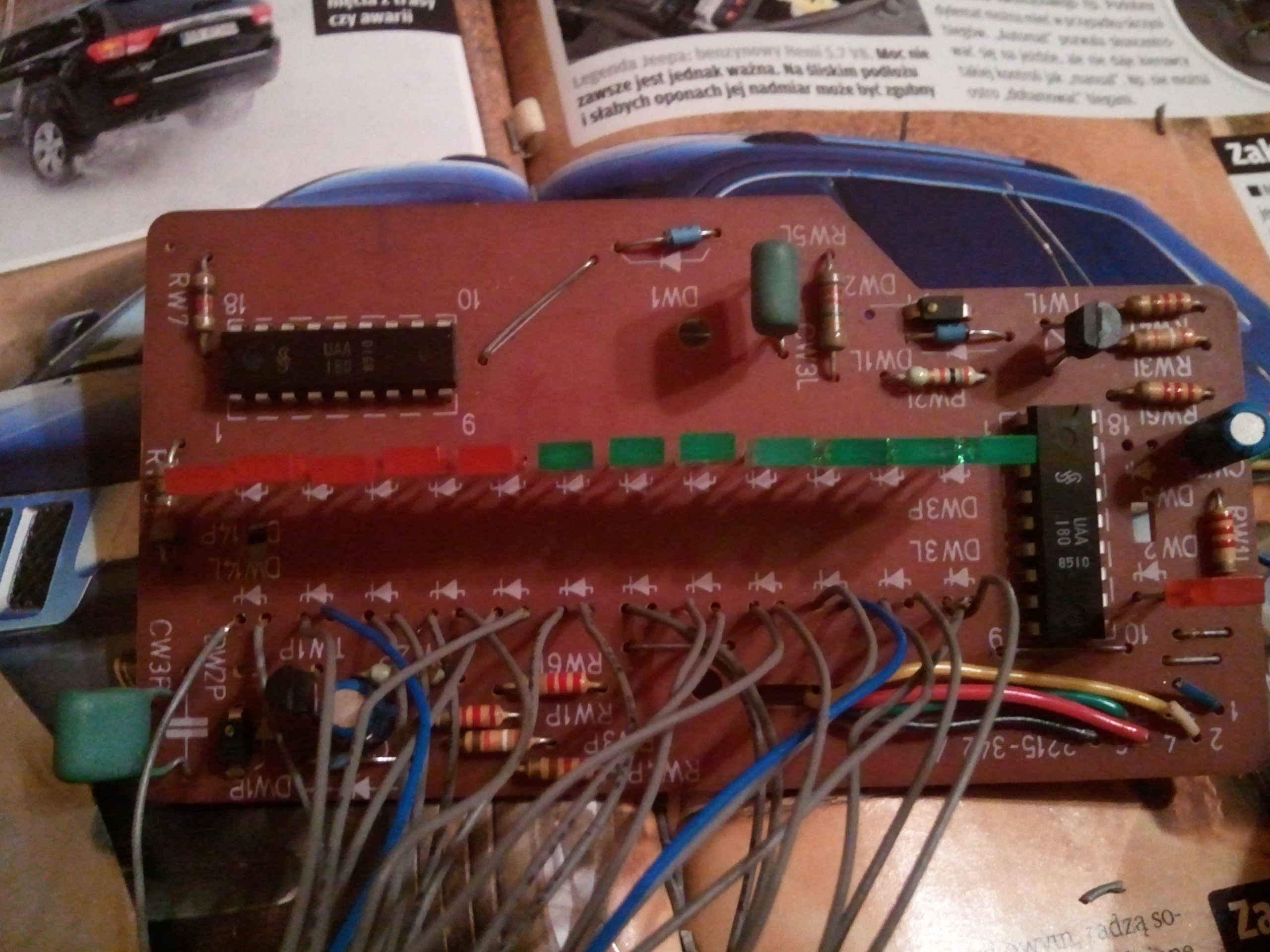

    Witam. Zrobiłem sobie w samochodzie wskaźnik wysterowania na diodach led, układ jest oparty na dwóch scalakach uaa180, całą płytkę posiadam ze starego magnetofonu Unitra, wylutowałem diody z płytki i spowrotem wlutowałem kolejno, ale na kablach, żeby można było wygodnie umieścić diody. Wygląda to tak http://youtu.be/CVq7NM4RmsU
    Mam tylko problem, otóż diody nie mają tendencji do szybkiego wygaszania jak widać na załączonym filmie, czy da sie coś z tym zrobić? Efekt byłby fajniejszy, bo jak wezmę głośniej to pierwsze 4-5 diod zielonych praktycznie wcale nie gaśnie.
    Sygnał mam ustawiany na potencjometrze, i mogę go sobie zmniejszyć przy większej głośności radia, ale wtedy poziom nie dochodzi do czerwonych diod i ot cały problem.
    Zdjęcie płytki:
    Jak przyspieszyć wygaszanie diod LED w wskaźniku na UAA180?
    Dodam iż sygnał nie mam z radia tylko ze wzmacniacza.

    Wymień elektrolity na mniejszą pojemność.

    Dzięki za szybką odpowiedź, szukam coś na zamianę i idę modzić
