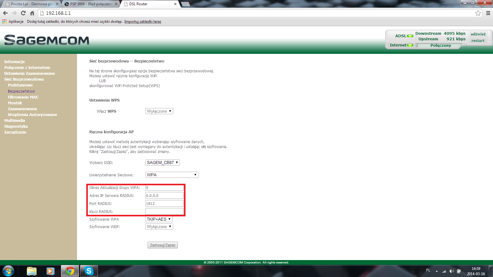

    Tobi1560
    Tylko co ja mam wpisać tutaj?
    PSP 3004 - Jak naprawić błąd połączenia z routerem? Soft 6.60 PRO-B9
    I w szyfrowaniu mam do wyboru tylko: TKIP+AES i samo AES.

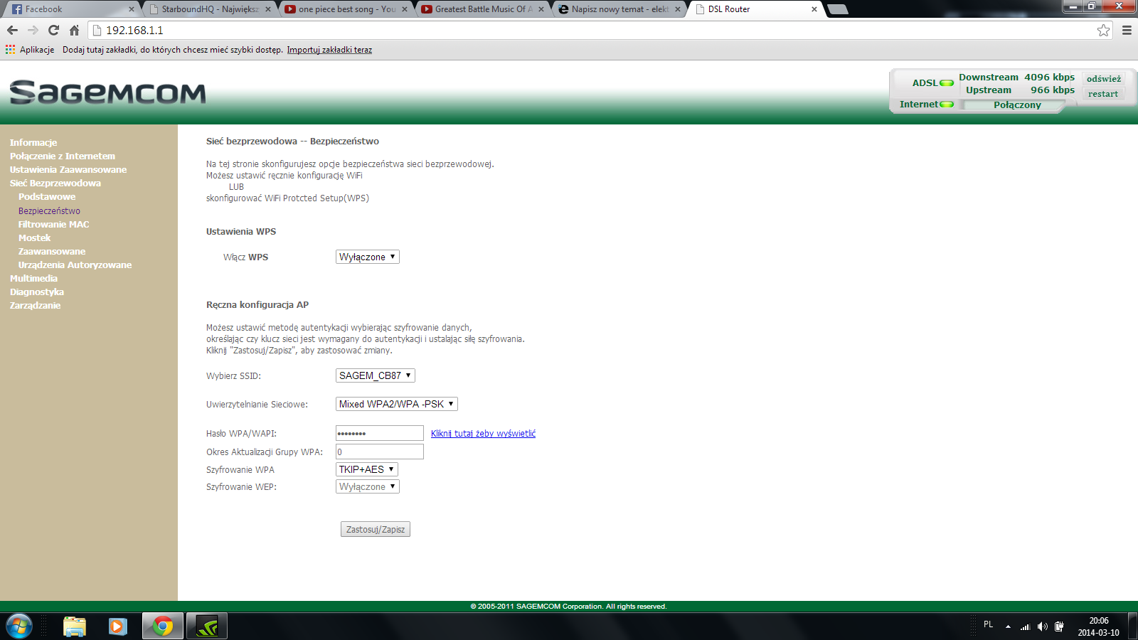

    Tobi1560
    Niestety nie działa :(
    Może to w czymś pomoże:

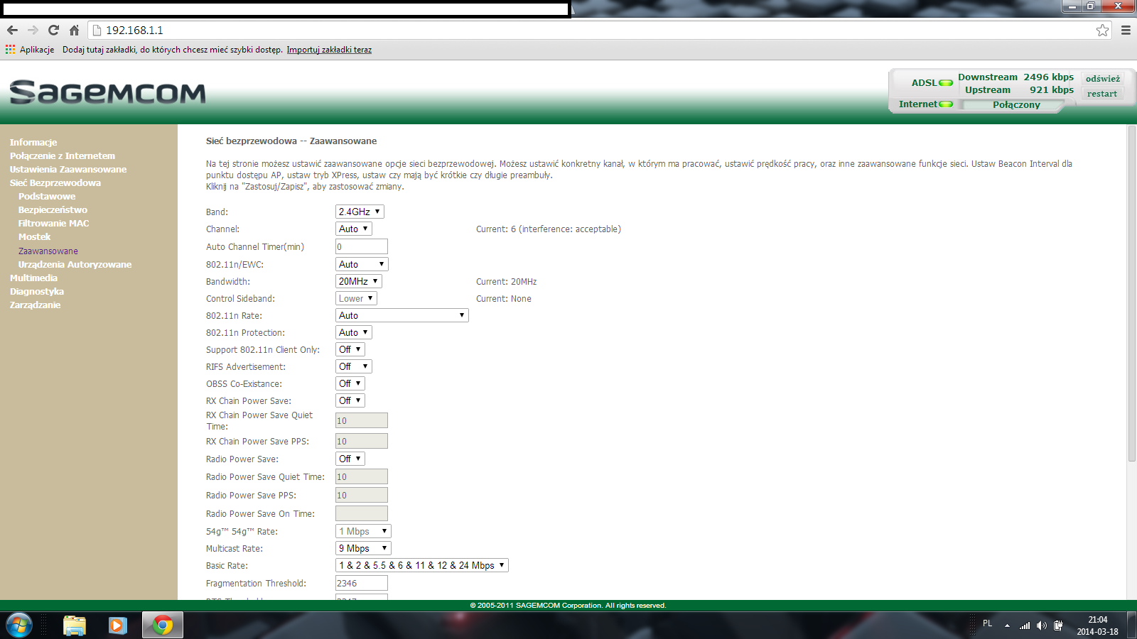

    Jacek_EB
    proszę wykonaj zmiany w parametrze:
    z Auto na (B+G).
