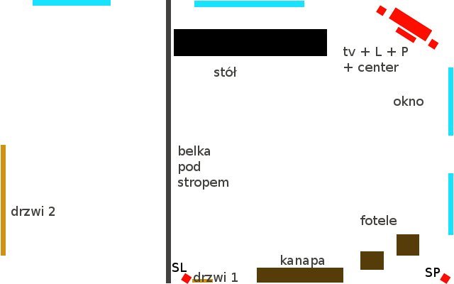

    Mam salon o pow 49m2, wymiary ok 6x8m. Mam problem z prawidłowym rozstawieniem głośników. Obecne rozstawienie wygląda następująco:
    Pioneer VSX-528 + TA - Rozstawienie głośników w salonie
    Nie jestem jednak zadowolony z tego rozstawienia. Proszę o jakieś propozycje. Pozdrawiam

    Poszukaj jak rozstawia się zestaw 5.0/5.1 i porównaj ze swoim rozstawieniem. Możliwe, że nawet w instrukcji od amplitunera jest o tym napisane.

    Przede wszystkim przenieś TV z rogu pokoju. Wtedy będzie znacznie łatwiej.

    Jedyne co mogę z tv w tym pokoju zrobić to przenieść go z narożnika na scianę naprzeciwko kanapy

    I to powinno rozwiązać problem.

    Ustawienie kolumn efektowych ( jak również frontowych )w rogach to tez nie najlepszy pomysł, negatywnie wpływający na dźwięk.
    Skoro liczysz na jakieś efekty kinowe ( bo chyba po to był ten zestaw ) ustaw to w miarę symetrycznie względem odsłuchów. Po przestawieniu skalibruj akustykę i ustawienia w amplitunerze .
    Oczywiście. Założyłem, że autor przeniesie kolumny wraz z telewizorem.
