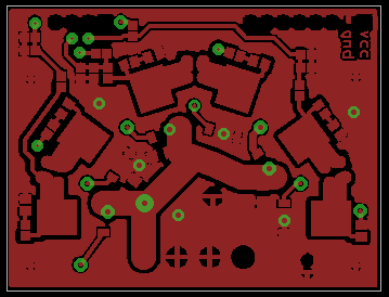

    Płytka PCB
    Płytka PCB wykonana w celach edukacyjnych (wspomniałem wcześniej) i z nietypowym jak na większość sterowników rozmieszczeniem elementów elektronicznych. Poszczególne strony płytki wyglądają następująco:
    - strona TOP:
    Driver silników BLDC i DC (wersja edukacyjna do testów oprogramowania)
    - strona BOTTOM:
    Wymiary płytki: 58,5mm 44,5mm.
    Pliki PDF znajdziesz w załączniku na końcu tego postu.
    Rozmieszczenie tranzystorów nie jest przypadkowe. Są one rozmieszczone po łuku z dwóch powodów:
    - symulowanie ruchu obrotowego silnika (kolejno zapalające się diody LED,
    - odprowadzanie ciepła z tranzystorów.

    witam, odnośnie projektu pcb, to jak można uzyskać taki efekt łuku? Tranzystory są przechylone względem osi x i y pod pewnym kątem i jak można to osiągnąć? niekiedy mi pasuje jakiś element krzywo położyć ale program eagla na to nie pozwala(albo moja wiedza na ten temat). pozdrawiam
  • #4 13393012
    dondu
    Posty: 13906
    Pomógł: 1292
    Ocena: 809
    Najpierw na nowej warstwie, którą nazwałem POMOCNICZA utworzyłem sobie okręgi o wspólnym środku:
    Następnie na każdym tranzystorze klikasz prawy klawisz myszki i wybierasz właściwości (Properties). W nim ustawiasz kąt (Angle) "na oko" albo obliczając:
    Menu: Edit > Rotate >- wpisujesz kąt i klikasz.

    Prosze o informacje jakiego rozmiaru sa oporki ?? Chodzi mi o ich wielkosc czy sa one 1206 czy 0805. Poza tym fajnie by bylo gdybys udostepnil jeszcze liste zastosowanych elementow z ilosciami sztuk. Na twojej stronie znalazlem liste elementow sterownika ale brak tam zlacz zworek i tego typu elementow. Pozdrawiam
  • #14 13402055
    dondu
    Posty: 13906
    Pomógł: 1292
    Ocena: 809
    Zrobię to wieczorem. Przy okazji informuję, że na schematach są podane symbole tranzystorów w obudowie I-PAK (z długimi nóżkami), zamiast D-PAK. Stąd prawidłowo są to IRFR120 oraz IRFR9024. Schemat także wieczorem poprawię. Pomyłka wynika z faktu iż testy przeprowadzałem wcześniej na płytce stykowej.
    W pierwszym poście dodałem załącznik z wygenerowaną listą elementów.
    Do tej listy musisz doliczyć 3 zworki na goldpiny i złącza do przewodów silnika jak na zdjęciach chyba, że nie będziesz montował goldpinów wtedy przewody lutujesz w miejscu goldpinów łącząc odpowiednio pola lutownicze, tak jak zworka.
