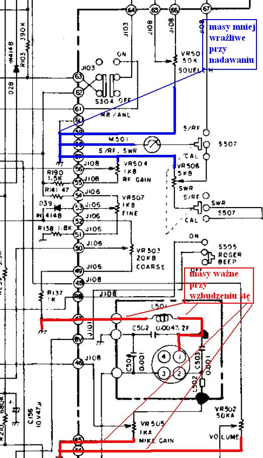

    Witam serdecznie forumowiczów.
    Mam problem z moim superstarem 3900,polega on na tym że wzbudza się modulacja.Jak dam do oporu mic gain to stoi nośna na wstęgach.Próbowałem patentu z rdzeniem wkręcanym w dławik 39 i trochę się poprawiło ale to jeszcze nie to.Dziwne jest to że jak wcisnę ptt to wskazówka s-metra pokazuje ok 6s w zupełnej ciszy,ale jak w tym czasie dotknę potencjometrów lub przedniego panela to przestaje wzbudzać i wskazówka opada tak jak powinna być.
    Czy ktoś wie o co chodzi?-może ktoś z Was miał podobny problem z tym radiem i jakoś sobie poradził.
    Dziękuję za ewentualne wskazówki i pozdrawiam.

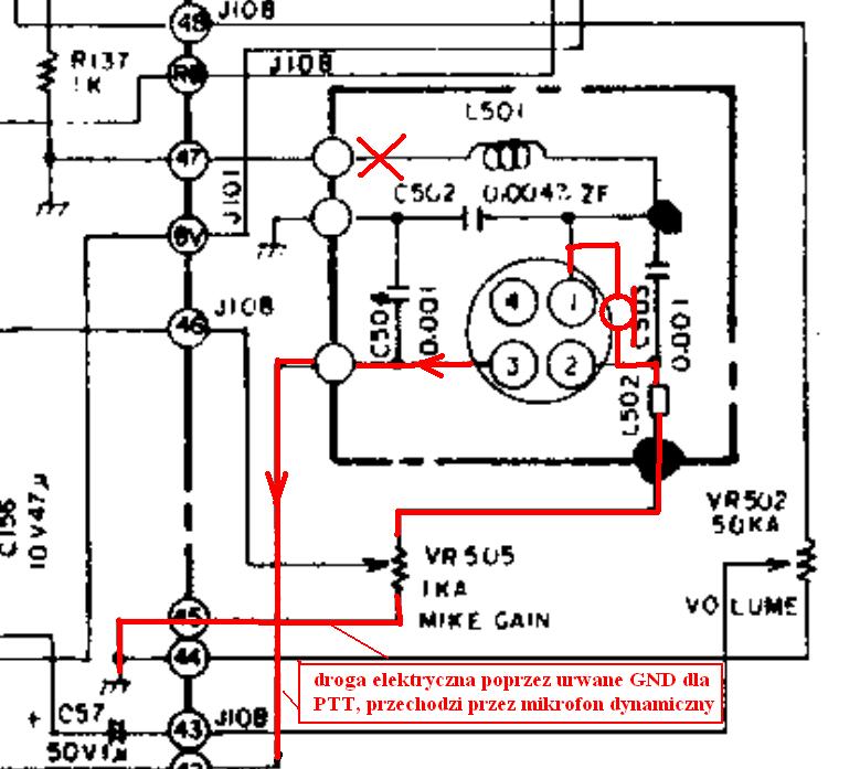

    Prawdopodobnie - typowy objaw braku masy GND radia na gnieździe mikrofonowym i/lub masy na złączach lutowanych.
    Superstar 3900 - wzbudzanie modulacji przy maksymalnym mic gain
    Zdarza się również, że możesz mieć urwaną masę w samym wtyku mikrofonowym i możesz włączyć PTT poprzez oporność mikrofonu dynamicznego - sprawdź.
