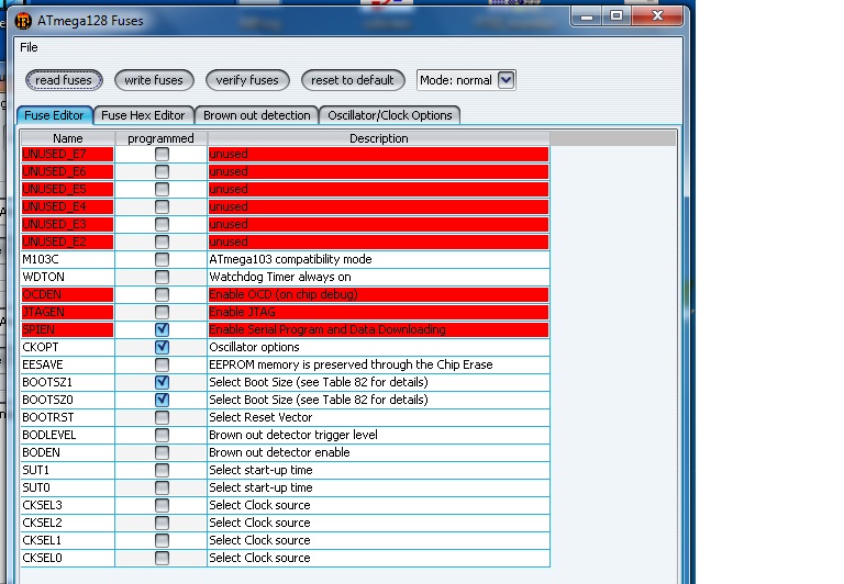

Po raz pierwszy zaczynam używać Atmegi128.
Chciałem odpalić programik testowy który zapali diody.
Zapalam cztery diody na PORTC i to działa.
Problemem pojawia się kiedy wstawię do programu dowolne polecenie wait waitms waitus. Program tak jakby się wtedy zatrzymuje.
Atmega pracuje na zewnętrznym kwarcu 8MHz.
Co ciekawe jeśli dam waitus 1 lub 2 to diody na portc.2 i 3 zapalają się natychmiast jeśli dam waitus 3 lub więcej program stoi jak zklęty.
Co może być nie tak?
