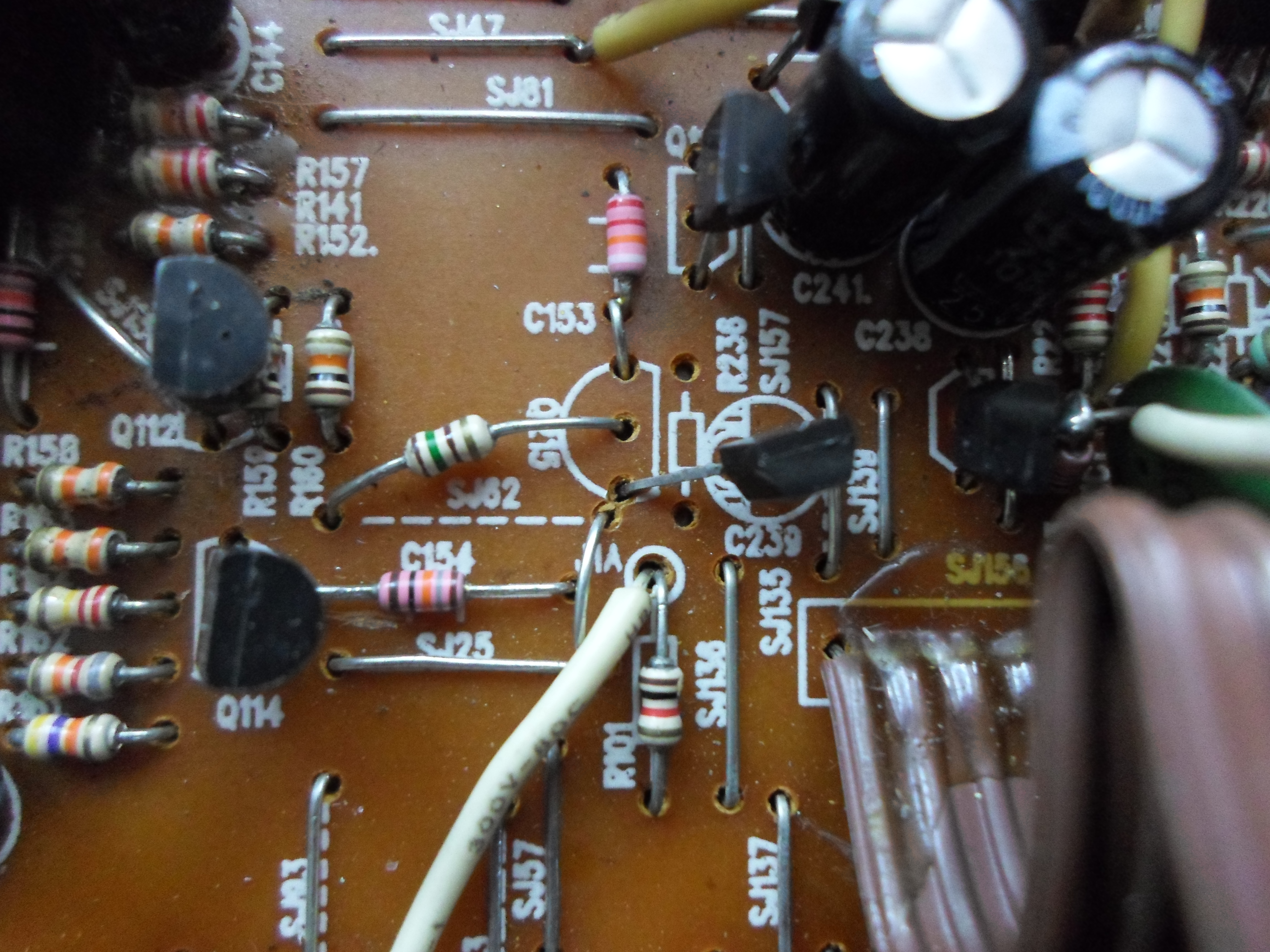

    driff123
    Witam ponownie..
    Na Vco są bardzo małe napięcia..
    W granicach 0,9v a nawet na niektórych nie ma wogóle napięcia..
    Pomierzyłem również napięcia na tych elementach które mi podałeś wyżej tj.
    R225, Q211, Q215, D112
    i tak:
    R225:11,56v 12,32
    Q211: 7,39 11,83 8,09
    Q215 nie ma wogóle ale są dwa rezystory i zworki, jedna do tranzystora oznaczonego c239 a druga do rezystora oznaczonego c153. Dorzucę fotkę tego miejsca.
    i tak:
    rezystor oznaczony na zdjęciu sj62 7,39v
    zworka oznaczona na zdjęciu "J1A" do c239: przy nadawaniu pojawia się napięcie 7,21v
    zworka do resystora c153 żadnych napięć.
    D112 z jednej i drugiej strony prawie 12v
    Ktoś jest mi w stanie pomóc w naprawie tego alan-ika?
    Z góry dzięki za wszystkie prozpozycje.

  • #26 13513331
    driff123
    Witam ponownie :)
    Zrobiłem zasilanie vco ponieważ wogóle nie miałem Q215.
    Były tam jakieś zwory, tranzystor i rezystor.. tak jak na zdjęciu w poprzednim poście..
    Przerobiłem to tak jak miało być czyli wywaliłem rezystor SJ62 ten którego nie powinno być tak samo zrobiłem z tranzystorem C239.
    Wsadziłem tranzystor Q215, zworkę tam gdzie miała być oraz kondensator taki jak miał być.. ponadto gdzieś miałem zwarcie jakieś które przeoczyłem ;P
    Zasilanie na vco jest :)
    Wsadziłem cewkę jakąś z radia fm.. dostroiłem troche i nadaje ale nie na paśmie Cb tylko na paśmie radiowym w modulacji am..
    Wogóle to radio jest chyba na wszystkich filtrach i cewkach poprzestawiane..
    Ponadto na R403 tam gdzie miałem go stroić nie mam napięcia 1,8v tylko prawie 4v i nie zmienia się podczas kręcenia L401..
    A na tej cewce L401 którą wsadziłem z radia fm nie mam żadnych napięć na żadnej z nóżek..
    Ktoś ma jeszcze jakieś pomysły?

    driff123
    Dzwonić nie za bardzo dam radę..
    Saturn właśnie teraz mam tak zrobione jak na tym zdjęciu które dałeś..
    Wczesniej tego Q215 nie było wogóle..
    Było zrobione tak:
    Midland Alan 48+ - Jak mu czasami odbije to poprostu nie nadaje.
    A teraz mam zrobione tak jak ma być.
    Daję tutaj zdjęcie mojej płyty z Alana..
    Ten żółty kabelek od emitera Q207 to jest dioda idąca do R216 :)
    Jakieś pomysły jeszcze?
    Dzisiaj radyjko przestało mi szumieć:/
    I na R403 mam teraz aż 6V kiedy ostatnio miałem 4V
