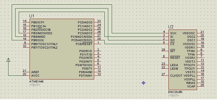

  • #5 13396158
    sirbalkonik
    Poziom 8  
    [Atmega8] [Atmega8][C] enc28j60 - brak komunikacji Ethernet, pomarańczowa dioda, brak kwarca
    To jest schemat mojego połączenia między atmega8 a enc28j60
    Nie wiem czy też prawidłowe to jest że na module enc28j60 pali się cały czas czerwona dioda.
  • #6 13401428
    mickpr
    Ja też nie wiem, bo nie wiem co znaczy "czerwona dioda". Jeśli to dioda sygnalizująca połączenie (link) - to poprawnie. Powinna być normalnie zgaszona i zapalać się po włożeniu kabla podpiętego do switch'a.

    No dobrze - teraz wiadomo, co może być nie tak.
    Napisz - czy Atmega sama działa - najprościej podepnij jakąś diodę LED i każ Atmedze nią mrugać.
    Co do poprawności połączeń - to ja bym dał pull-up na linię RESET samego ENC28J60 (10k) - tak dla pewności.
    Jedyną różnicą jest to żę nie mam zewnętrznego kwarca do taktowania, jednak z informacji wyczytanych w innych wątkach widziałem iż częstotliwość 8Mhz nie jest stabilna jednak zapewni jakąkolwiek prace- takiej niestety nie uświadczyłem.
    Tutaj chodzi o częstotliwość pochodzącą z ENC28J60 (CLKOUT).
    Testowałem Atmegę z zewnętrznym kwarcem 8MHz , wewnętrznym rezonatorem RC - 8MHz, a nawet przetaktowaną Atmegę 32A/32L z 8MHz na 11,0592 MHz (zewnętrzny kwarc) i zawsze działało bez problemów.
    W twoim przypadku jaką wybrałeś częstotliwość?

    A co ze wspomnianym przeze mnie pinem RESET układu ENC28J60? Podciągnąłeś do 3,3V przez 10k?

  • #14 13412746
    mickpr
    Powiedz mi jeszcze jedną rzecz: używasz Atmega8 czy 8A/8L?
    Z tematu wynika, że to zwykła Atmega8, a ona powinna być zasilona z 5V i powinieneś zastosować bufory (np. 74HC125/74HC08) przy dołączeniu do niej modułu.
    Czy może moduł już ma odpowiedni bufor - a ty próbujesz połączyć się z nim z Atmegi 8A/8L zasilanej z 3,3V - więc znów niepoprawnie?
    Co to za moduł?
  • #15 13412979

    sirbalkonik
    Poziom 8  
    Dokładnie. Nie używam żadnego buforu tylko TS1117 do zmniejszenia napięcia do 3,3V w celu zasilania enc28j60. Procesor to Atmega8L i idzie na niego zasilania 5V. Masa obu układów jest ta sama
  • #17 13413047
    mickpr
    mopsiok napisał:
    ATmega była zasilana z 5V, a moduł z 3.3V i wszystko śmigało bez buforów.
    Do czasu.. aż przestanie.

  • #18 13413099
    sirbalkonik
    Poziom 8  
    Podłączyłem 3,3V ale bez większych zmian. Pingując aktualnie adres IP który odpowiada enc28j60 dostaję zwrot : [Atmega8] [Atmega8][C] enc28j60 - brak komunikacji Ethernet, pomarańczowa dioda, brak kwarca
    Gdy jestem podłączony do internetu to na pingowanie dostaje jedynie komunikat: Requesttimed out
  • #19 13413828

    Zacząłem analizować kod linijka po linijce, żeby wychwycić czy(i co się dzieje z uC na starcie). Znalazłem moment w którym się procek zatrzymuje:
    Kod: C / C++
    Zaloguj się, aby zobaczyć kod
    Wrzucahąc pokolei zapalanie diody doszedłem do tego momentu. Na początku porcesor inicjuje funkcję:
    enc28j60Init(mymac);
    Funkcja ta ustawia rejestry; wykonuje funkcje:
    enc28j60WriteOp(ENC28J60_SOFT_RESET, 0, ENC28J60_SOFT_RESET);
    która przechodzi. Następnie funkcja:
    enc28j60Write(ERXSTL, RXSTART_INIT&0xFF);
    Ma w sobie kolejny raz wywoływaną funkcję enc28j60WriteOp(). Jednak tym razem się zacina, w kodzie przedstawionym powyżej dodałem linjki:
    if(address!=0)
    LED1_OFF;
    I jest to ostatnie miejsce gdzie dioda się zapala. Gdy wstawię te instrukcję za linijką:
    waitspi();
    Dioda już się nie pali
