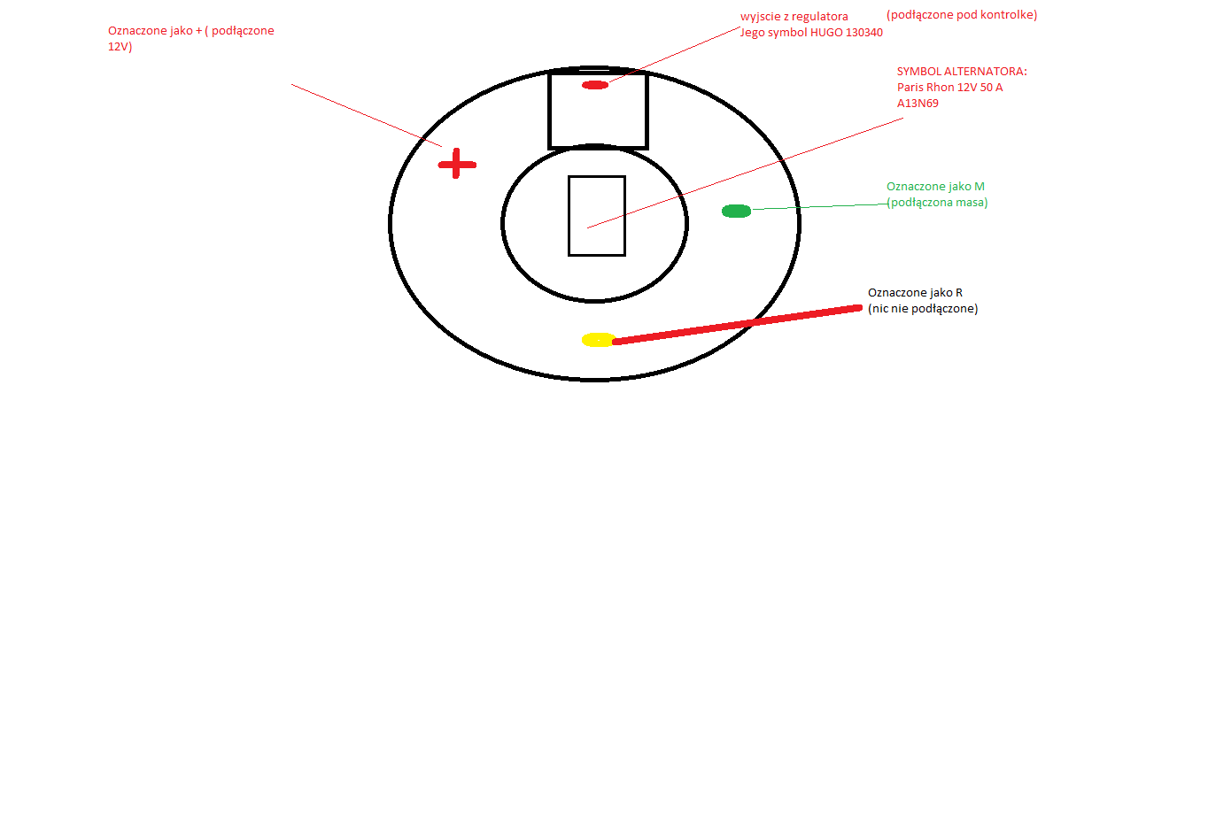

    Jak podłączyć obrotomierz (ciągnik renault 9514)?. Przy obrotomierzu są 4 piny . W alternatorze jest "pin czy też wyjście" oznaczony "R". Czy owe wyjście " R"(dodam iż jest na nim napięcie ładowania" steruje jakoś obrotomierzem?? Jeśli tak to jaki jest to sygnał?? Może orientuje się ktoś??

    Potrzebujesz wyjścia W.
  • #3 13395669
    carrot
    Moderator Samochody
    Jeżeli alternator nie ma wyjścia W, bez problemów można je dorobić, to po prostu wyprowadzenie jednego z końców uzwojeń
  • #4 13395731
    santrus
    W takim razie co to jest to wyjście R?? do czego służy??
    Obrotomiez rozebrałem są 4 piny masa +12 (do oswietlenia)+12 i -+12 takie oznaczenia. Ma ktos pomysł jak to podłączyc?

    Przedstawiłem to graficznie, może ktoś miał już z czymś takim doczynienia. Dodam iż problemów z łądowaniem nie ma
    https://obrazki.elektroda.pl/9389729600_1394620662.png

    kindlar
    R - może to być wyjście diod wzbudzenia. Stosowane do podłączenia kontrolki.

    santrus
    W takim wypadku jak to wszystko podłączyć aby działało. Schemat jak wygląda moj alternator dodałęm w poprzednim poście. Czy te wyjścia, które zaznaczyłem można do tego wykorzystać czy trzeba kombinować coś innego??

    Franciszek Łazowski
    santrus, obrotomierz jest tak naprawdę częstotliwościomierzem - mierzy częstotliwość prądu przemiennego wytwarzanego w jednej z faz alternatora, pisał o tym moderator carrot.
    Czyli szukamy takiego wyjścia na alternatorze na którym panuje napięcie przemienne i to wyjście podłączamy do obrotomierza, jeśli takowego wyjścia nie ma można je dorobić, ale trzeba w tym celu dostać się do środka alternatora - do jednej z faz.

    carrot
    Moderator Samochody
    Podłącz obrotomierz pod ten Twój zacisk, najwyżej nie zadziała, nic mu się nie stanie.
    Weź pod uwagę to co napisał Franciszek Łazowski, obrotomierz jest tak naprawdę miernikiem częstotliwości, inne przełożenie pomiędzy wałem korbowym a alternatorem, jego inne uzwojenie mogą przekłamywać wskazania
