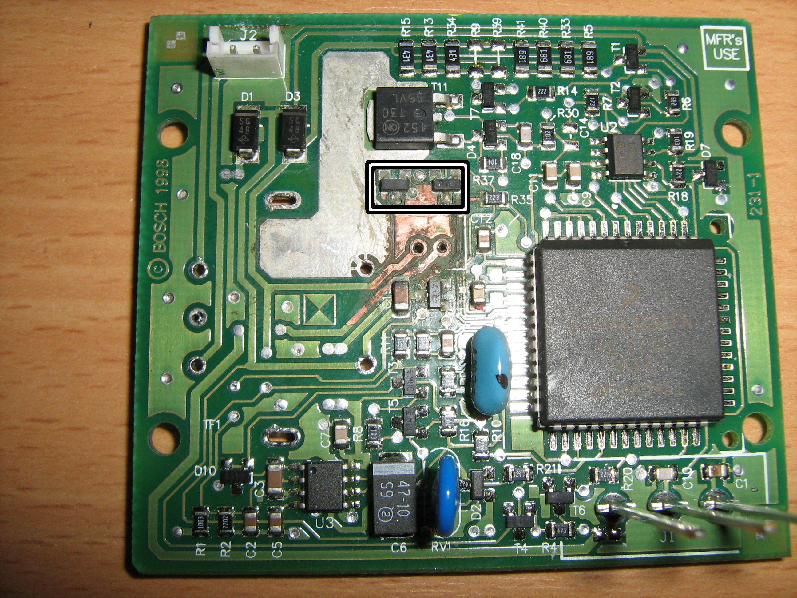

    GRafal
    Witaj kolego, masz może tą syrenę jeszcze rozłożoną?
    Potrzebuję odczytać symbole z dwóch elementów które są przy wtyczce akumulatorka.
  • #4 13432752
    vollvek
    Volvo S80 - Zamiennik transformatora EPCOS PRC N4 F005V10109 w syrenie alarmowej
    Może to pomoże choć nie wszytko da się odczytać.
  • #5 13435306
    GRafal
    Dzięki, to najostrzejsze zdjęcie ze wszystkich jakie znalazłem,
    ale jak na złość te dwa elementy akurat są nieczytelne :x
  • #6 13437121
    amerdi
    Te dwa elementy mają to samo oznaczenie co element D7 czyli A7p13 chyba.
  • #7 13437449
    GRafal
    Dziękuję jak nie wiem co... :-)
    Niestety nie mam możliwości kliknąć "pomógł",
    ...a pomógł i to bardzo, mam nadzieję, że ów syrenka zagada.
    kolega vollvek też pomógł, przyda się na przyszłość na prawdę dobra fotka.
