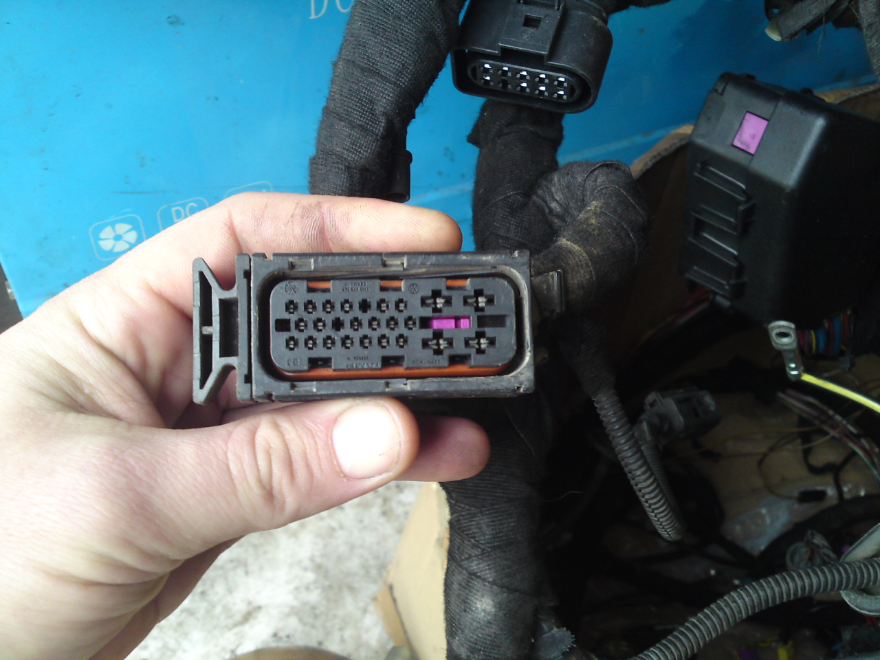

    Zaczynasz strasznie mieszać, Już po woli nie wiadomo jakie ty masz auto i od czego zacząłeś.
    Należny przyjąć, że musisz bazować na dwóch wiązkach - wewnętrzna - zależna od wersji karoserii (np. 2 lub 4 szyby el.) i wyposażenia, oraz sinik i sterownik, czyli wiązka komory silnika. Teraz wskazujesz człowieka na Allegro z wiązką 2 szyby - czyli wiązką wewnętrzną, a ten sam człowiek, z tego samego auta na innej aukcji wystawia wiązkę z komory silnika od silnika S3 (AMK), który ma ten sam sterownik, więc pasuje - zobacz rysunek. (Różnice mogą być w rodzaju wtyczek do sinika - może). Na początku pytałeś o schematy i cyt: <moje pytanie jest następujące jak "dostosować" wiązkę z AQA do AJQ?> nic nie trzeba dopasowywać jeżeli chodzi o silnik i sterownik, a wnętrze "buda" to inna strategia. Jak pisałeś cyt: <rzecz jasna muszę przerobić instalację sterowania czterema elektrycznymi szybami, głośniki, zamki i inne drobiazgi związane z dodatkową parą tylnych drzwi ale z tym spokojnie dam sobie radę> - wybacz, ale jak przeczytałem te "drobiazgi" - byłem trochę przerażony.
    Jeszcze w pierwszym poście wydawało się wszystko jasne, ale już w drugim mieszałeś silniki z ilością drzwi, a w następnym piszesz, że kupiłeś złą wiązkę DO SILNIKA, a wskazujesz (Allegro) wiązki kabinowe i pytasz co o tym sądzimy. Sądzimy (ja sądzę), że potrzebna Ci pełna pomoc i logiczne myślenie.
    Nie rozumiem skąd masz ten sterownik, a nie masz (nie miałeś ) instalacji w komorze silnika.
    Instalacja od AMK ( Rys.) - jedna wtyczka do sterownika - ten sam sterownik co w AJQ i AQA.
    Piny te same, do tych samych czujników - zauważysz np. taką różnicę - pin. 66 sterownika steruje przekaźnik, który włącza pompę powietrza wtórnego, czujnika temperatury recyrkulacji spalin 133, 150, 157 itd. - u Ciebie brak. Ogólnie mówiąc, instalacja "bogatsza", żadnej kolizji w pinach i wtyczce sterownika, zostanie kilka wolnych przewodów.

    Witam ponownie rzeczywiście trochę to wszystko zamotałem otóż sytuacja wygląda następująco; moje auto to audi a3 2000r quattro 1,8 turbo 180Km silnik ajq wersja 5 drzwiowa, automatyczna klimatyzacja, problem polega na tym że moje auto było przeznaczone na rynek angielski; ktoś próbował przerobić ten model na europejczyka ale przeróbka instalacji elektrycznej (kabiny) nie udała się do końca dlatego kupiłem go "okazyjnie" z myślą wymiany instalacji elektrycznej (kabiny) na "europejską" i dokończenie tak zwanej "przekładki" która zresztą jest już niemal fizycznie skończona pozostaje tylko instalacja elektryczna.
    Co do elektryki kabiny na pewno jest coś mocno namieszane w podłączeniu zegarów (tak mi podpowiedział elektryk) poza tym po przekręceniu stacyjki silnik przepustnicy działa (reaguje na ruch pedału "gazu") ale wyraźnie cały czas cicho "piszczy", przy próbie uruchomienia silnik zapala na jakieś pół sekundy i coś (zakładam że immobiliser) odcina zapłon (brak tylko iskry pompa paliwa i wtryskiwacze pracują nadal) poza tym reszta "chyba" działa, nie mogę w żaden sposób podłączyć komputera przez OBD (brak komunikacji), początkowo miałem pomysł by jakoś naprawić tą instalację ale nie mogłem znaleźć żadnych schematów jednak dla spokoju ducha wole ją wymienić na coś pewnego by w przyszłości nie mieć jakiś dziwnych problemów.
    Ogólnie wiązka silnika jest nie tknięta, na zdjęciu wyżej jest sterownik z mojego auta, przeróbką uległy kable tylko w kabinie pod deską; czyli wszystko z prawej strony wylądowało po lewej, wygląda to całkiem ładnie wszystkie kable solidnie zlutowane i w koszulkach termokurczliwych ale coś tam jest nie tak podłączone (kable są w większości tylko skracane i najprawdopodobniej błędy są w umiejscowieniu poszczególnych kabli w kostkach np zegary?) a bez schematów nie wiem nawet czego tam szukać.
    Znalazłem na allegro wiązkę (kabiny) pochodzi od a3 quattro 3 drzwiowy ale silnik AQA (1,8t 150km) podpytałem elektryka samochodowego i ten powiedział że to niemal identyczna wiązka może różnic się tylko zamienionymi kilkoma kablami w kostce od komputera, dlatego za jego namową ją kupiłem i założyłem ten wątek z pytaniem "jak to podłączyć" niestety po wczorajszej próbie okazało się że to jakaś zupełnie inna wiązka brakuje kilku kostek np; do sondy lambda itp i kostka od komputera zupełnie nie pasuje, dziś dzwoniłem do sprzedawcy i ten nadal twierdzi że ta instalacja pochodzi od a3 quattro 1,8t silnik AQA wersja 3 drzwiowa?
    Nie potrafię tego bez schematów sam naprawić a żaden elektryk nie chce się tego podjąć dlatego pozostaje mi tylko znaleźć i założyć inną wiązkę co zresztą było by dla mojej świadomości bezpieczniejsze bo planuje jeździć tym autkiem.

    Witam ponownie, napisałem do sprzedawcy z allegro który ma do zaoferowania wiązkę do "S3 1.8T 8L Navi", napisał że wiązka jest z 2001 roku ale zapomniał dodać jaki ma silnik, poprosiłem również o zdjęcia kilku kostek elektrycznych, wszystko się zgadza porucz kostki do komputera.
    odo zdjęcie kostki do komputera z mojego audi a3;
    AUDI A3 2000r 8L QUATTRO 1,8T AJQ-szukam schematu instalacji elektrycznej.
    to zdjęcie kostki do komputera które przesłał mi sprzedawca wiązko do audi "S3 1.8T 8L Navi" (2001r)
    a to zdjęcie kostki do komputera z wiązki którą kupiłem wcześniej (sprzedawca twierdzi że pochodzi z a3 quattro silnik AQA 150km)
    Oczywiście mocno wszystko zagmatwałem, dlatego przypominam ja chcę a raczej jestem zmuszony wymienić wiązkę "główną / kabiny" w moim a3 wiązka od silnika jest ok nic nie było przy niej majstrowane, więc nie wymaga jakiejkolwiek ingerencji.
