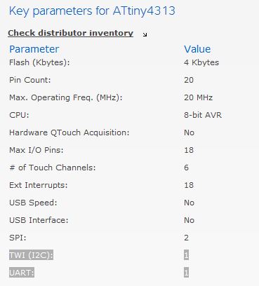

    Chciałem się was poradzić czy bezproblemowe by było wykorzystanie tytułowego ATtiny4313 do jednoczesnego użycia peryferiów:
    - USART (pin RXD, TXD) do komunikacji z PC - mam już FT232 na osobnej płytce,
    - TWI do komunikacji z pewnym czujnikiem (I2C), gdzie tiny byłby Masterem, użycie pinów 17 (SDA), 19 (SCL),
    - ISP - piny 1, 17, 18, 19 (te same co TWI),
    - GPIO - kilka LEDów, jakiś MOSFET do sterowania przekaźnikiem i przycisk (ten chciałbym na przerwaniu zrobić).
    Nie jestem jakoś przekonany czy ten ATtiny wspiera TWI i czy nie braknie zasobów (pamięci, timerów) szczególnie gdy korzystam też z USARTu. W internetach nie ma aż tak dużo przykładów dla tego scalaka.

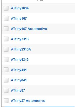

    Ok więc pobawmy się w dobór procka: poza wspomnianą obsługą ma być w obudowie 20SOP, choć ilość nóżek może być MNIEJSZA, za to typ obudowy jest finalny. Sprawa technologiczna i rozmowa o sposobie wykonania płytki to też zmiana tematu.
    Zasilanie 3.3V i możliwość programowania przez ISP za pomocą programatorów z AVRISP mk2
    Co doradzicie?
  • #7 13399205
    jackpop
    Wyszło mi:

  • #11 13399317
    jackpop
    Tylko platformy AVR i STM. Na innych się nie znam i nie mam programatorów :-)
    A co jakbym Was zapytał o tytułowy 4313 lub inne ATtiny (choć chyba ten ma najwięcej pamięci)?

  • #19 13399509
    jackpop
    tmf napisał:
    Ten procesor nie ma wystarczającej liczby peryferiów, w praktyce musiałbyś UASRT symulować programowo, lub użyć semisprzętowy USART (USI), ale za to programowo symulować I2C.
    Dzięki, konkretna uwaga. Jednak wg datasheetu USART jest już wbudowany a TWI można uzyskać z USI. Mógłbyś mi zatem wyjaśnić np taki USART czym się różni ten z attiny od tego z xmegi?
    TWI to rozumiem że inna bajka i faktycznie kodu będzie więcej a mam już na oku coś z http://homepage.hispeed.ch/peterfleury/group__pfleury__ic2master.html choć nie wiem czy to zadziała na tym procku.
    ATtiny4313 - Wykorzystanie USART, TWI, ISP i GPIO jednocześnie? [/img]
  • #20 13399948
    tmf
    Fakt, dawno nie używałem ATTiny, istotnie ten ma osobno USART i dodatkowo USI do wspomagania TWI/SPI. Tak więc prbuj, może wystarczy.
