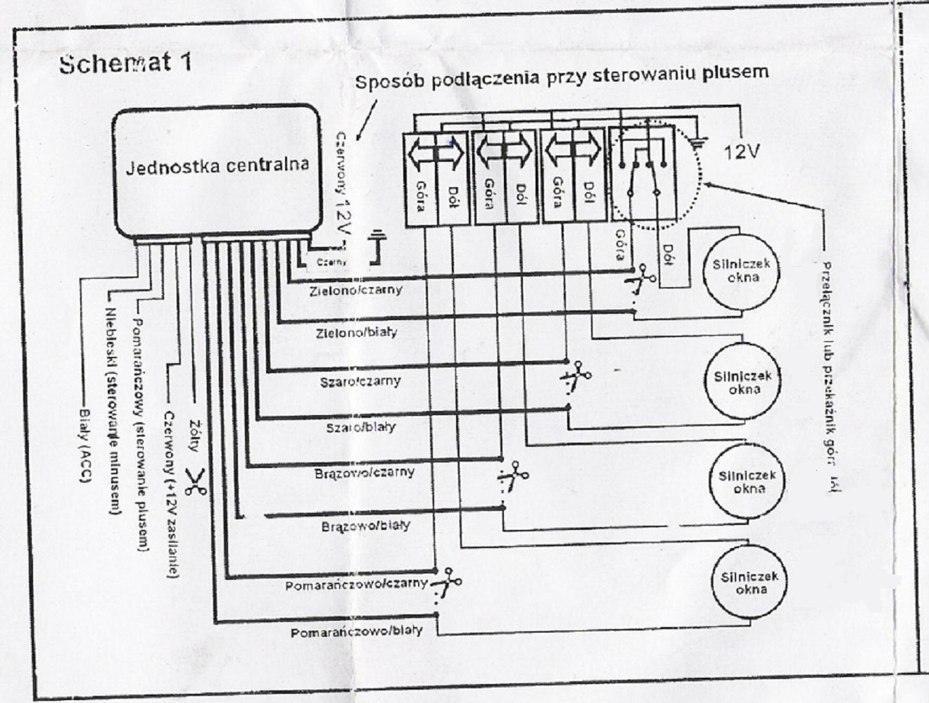

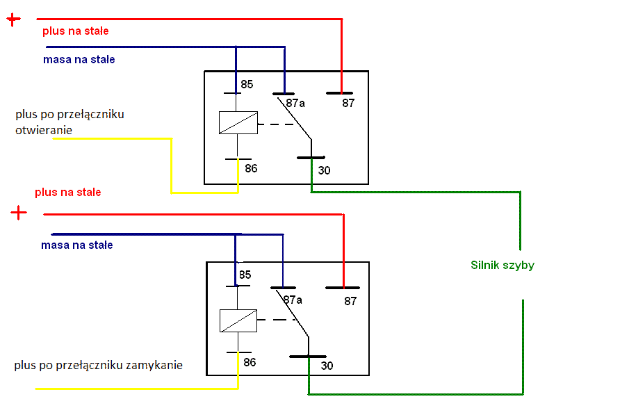

    Siemka
    Mam problem z podłączeniem domykania szyb. Póki nie miałem przekaźników wszystko było ok, jednak teraz sprawa mi się komplikuje bo jakbym nie podłączył to przy zamykaniu robi mi zwarcie
    Założyłem dwa przekaźniki na szybe kierowcy i zostają mi dwa kabelki od domykania. Jak to ugryźć? :turn-l:
    Poniżaj zapodaje schematy
    Tico - Podłączenie domykania szyb pod przekaźniki Tico - Podłączenie domykania szyb pod przekaźniki Tico - Podłączenie domykania szyb pod przekaźniki

    Z czego zostały dwa kabelki ze sterownika domykania?.

    Domykanie mam jakieś uniwersalne. Wychodzą z niego po dwa kable na szybę - plus i minus i montowane są tak jak na schemacie, czyli podczas podnoszenia i opuszczania szyb przechodzi prąd przez centralkę domykania. Można też samym plusem z domykania sterować bo tam podczas domykania pojawia się napięcie a masa może być zaślepiona.
    heniuś napisał:
    Z tego co widzę to jedyna możliwość zrobienia zwarcia to zamiana przewodu zielono-czarnego z zielono białym itp. Wówczas zostanie podany plus na styki przekaźnika, na których jest masa.
    Ja mam teraz podłączone szyby tak jak na schemacie drugim - pierwszy schemat pokazuje jak podłączyć domykanie pod same przyciski, jak nie ma przekaźników, u mnie się przyciski przypalały więc założyłem przekaźniki i teraz w to muszę jakoś podłączyć domykanie :D

    nikusert
    Poziom 41  
    Musisz podłączyć się pod silnik,nie pod sterowanie przekaźnikami ,gdyż centralka posiada z pewnością układ amperometryczny silnika.Przecież to masz proste jak budowa cepa.

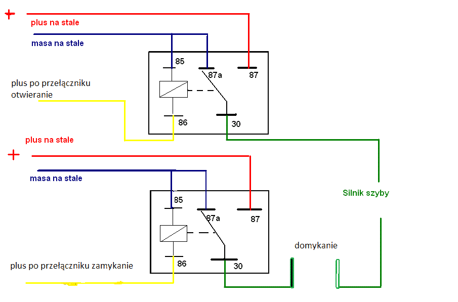

    mahoski
    Ale jak podłącze plus od domykania do przewodu od silnika który idzie do styku nr 30 to na styku 87a zrobi się zwarcie bo jest podłączony na stałe do masy...
  • #8 13399963
    nikusert
    Poziom 41  
    Nie możesz dać tam tylko samego +,musisz wpiąć się między zacisk 30 ,a przewód .Masz to dokładnie narysowane na schemacie centralki.
    Do tego celu masz przewody zielono-czarny ,zielono-biały.Tylko ważne byś tych przewodów nie zamienił miejscami.
  • #10 13400129
    nikusert
    Poziom 41  
    Tak właśnie . :D
  • #11 13404560
    mahoski
    Dziękóweczka, hula aż miło :D

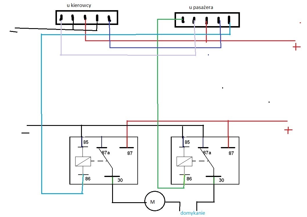

    Witam ponownie :D
    Domykanie podłączone pod szybę kierowcy - teraz chciałem założyć przekaźniki i domykanie na szybę pasażera - tylko że jego szybą steruje się dwoma przełącznikami połączonymi ze sobą, i dlatego mam kolejną zagwostkę, jak poprowadzić to przez przekaźniki :x
    Niech mnie ktoś naprowadzi :D
    Przedstawiam schemat wg którego teraz mam podłączone - lewą stronę do przerywanej linii mam zrobioną, ale jak podłączyć resztę? Powklejałem przekaźniki i ponumerowałem styki przełączników żeby było łatwiej wytłumaczyć :P
  • #13 13419744
    nikusert
    Poziom 41  
    Przekaźniki bym podłączył po stronie pasażera ,wiadomo za wyłącznikiem,tak jak w przypadku lewej strony.
  • #14 13420401
    mahoski
    Dwa przekaźniki wystarczą na te dwa przyciski czy każdy przycisk musi mieć swoje dwa przekaźniki?
  • #15 13420475
    nikusert
    Poziom 41  
    Możesz zrobić że przełącznik od strony kierowcy i pasażera będzie sterował tylko dwoma przekaźnikami(tymi dołożonymi od siebie),tak jak wykonałeś po stronie kierowcy.Oba przełączniki prawej szyby będą sterować przekaźnikami.
  • #17 13424093
    nikusert
    Poziom 41  
    Tak może być .
