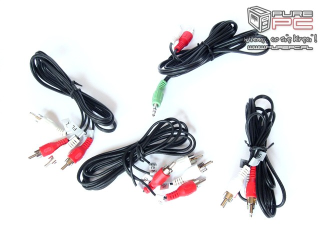

    znalazłem gdzieś, że są to te 3 pary red&white na zdjęciu poniżej
    Jakie kable do Genius 5.1 SW-HF5.1 6000 i CREATIVE SB X-Fi 5.1 PRO?

    Te duże, metalowe z zewnątrz to złącza RCA potocznie zwane cinchami, małe plastikowe występujące na karcie to jack 3.5mm.

    Takim czymś http://lvt.com.pl/_zdjecia_allegro/0480-0486/kable_allegro.jpg podepnę, jak wezmę 3 sztuki? zastanawiają mnie jeszcze te skróty FL FR i SL SR na obudowie, jeśli bym wziął tą kartę, to co do czego podpiąć? I jeśli chodzi o karty, prosiłbym o jakieś propozycje

    2 sztuki bo przednie w wypadku tej karty potrzebują kabla RCA<->RCA
    Centralny (środkowy) i subwoofer lecą jednym wyjściem z karty (w wypadku tego Creativa - żółtym), tylne satelity lecą czarnym złączem, a przednie musiałbyś w tym wypadku podłączyć do złącz RCA na karcie (białe i czerwone).

    reasumując, potrzebuje 2x Kabel Mini Jack 3,5mm – 2 RCA chinch
    i kabel 2xRCA-2xRCA coś takiego?

    Tak.
