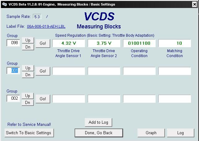

  • #5 13408872
    Śniący
    Poziom 19  
    Mam problem z adaptacją.
    Na którym screenie jest prawidłowo wykonana adaptacja?
    Seat Leon 1.6 2000r. - Nierówna praca silnika, błędy 00533 i 00537
    Wygląda to trochę inaczej niż na filmikach z Rosstech.
    Temperatura silnika pokrywa się z rzeczywistą tak więc czujniki temp. są OK
  • #7 13409252
    Śniący
    Poziom 19  
    Sonda padła bankowo, ale adaptacje przeprowadza się na Wyłączonym silniku, więc po wykasowaniu błędu powinna przejść bez problemu.
    Przy "Matching Condition" 10 wyskoczył błąd
    01087 - Basic Setting Not Performed
    27-00 - Implausible Signal
    Przy "Matching Condition" 00 tego błędu niema.
    W dalszym ciągu nie wiem kiedy jest ta adaptacja zrobiona a kiedy nie.
  • #8 13416285
    baton.e30
    Poziom 24  
    adaptacja jest wykonana prawidłowo jeżeli słychać charakterystyczny dźwięk podczas wykonywania tej funkcji, jeżeli by była wykonana nie prawidłowo pojawił by się błąd "niedokończony test gotowości"
  • #9 13437055
    Śniący
    Poziom 19  
    Charakterystyczny dźwięk poruszania się przepustnicy był. Adaptacja była wykonowana za każdym razem prawidłowo (prócz jednej sytuacji gdy wyskoczył błąd "01087 - Basic Setting Not Performed ") Po wykonaniu adaptacji, obroty silnika przestały falować, po wymianie sondy lambda obroty wyrównały się jeszcze bardziej. Dziękuje za porady.
