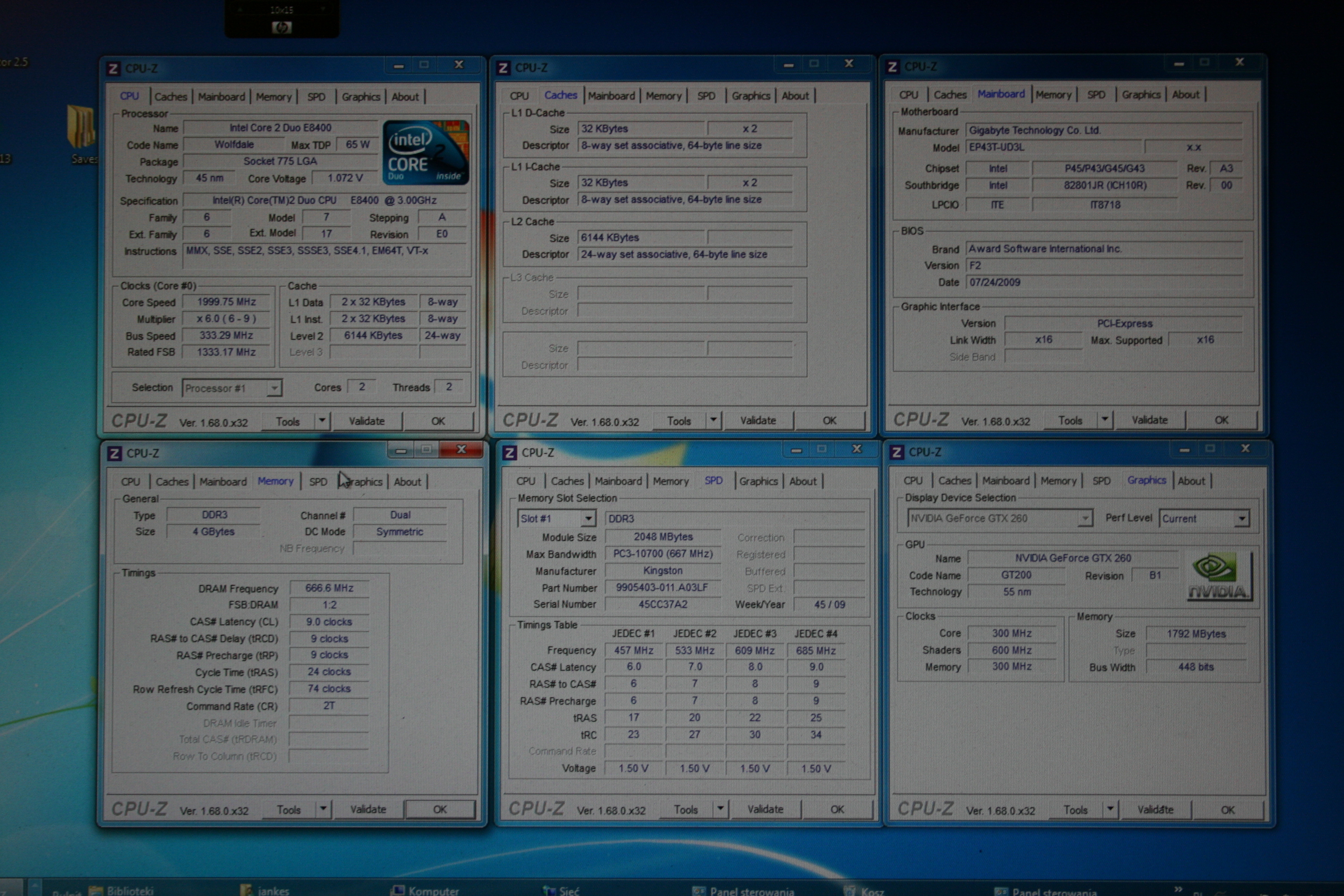

    W przypadku Riva Tuner wyświetla " no supported drivers detected for this display
    adapter", gdzieś przeczytałem że riva nie jest dedykowana dla gainwarda.Zasilacz jest drogi,wielu mi go polecało właśnie do overclockingu.Proszę o namiary na jakieś przystępne programy dla CPU i GPU.

    GPU-Z-Jest to narzędzie diagnostyczne przybliżające użytkownikowi specyfikację jego karty. Służy także do monitorowania zegarów rdzenia i pamięci, sprawdzenia temperatury i niekiedy napięcia
    A tym podkręcasz.
    MSI Afterburner --znajdź wersje 1.8.2
    Później czymś przetestuj np.3DMarków i przynajmniej 2-3 razy uruchamiamy testy lub innym.

    6ghz jest osiągalne jedynie na ciekłym azocie. 4.7-4.8 to już z reguły wodne albo bardzo dobry egzemplarz na powietrzu katowany ~1.5-.1.55V który i tak wątpliwe aby był stabilny.
    Przy LGA775 podstawą są dobre pamięci. Podaj zakładkę SPD dla wszystkich kości z programu cpu-z.
