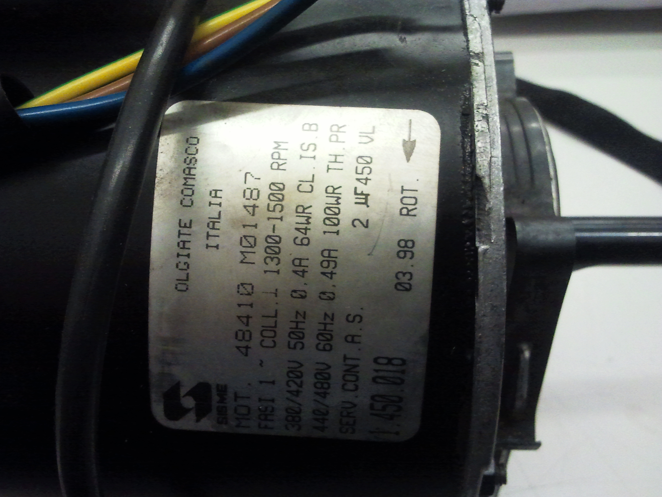

    Witam, mam pytanie odnośnie falownika typu PowerFlex 4 a mianowicie podpiąłem go pod silnik i wszystko jest ok, falownik działa lecz silnik nawet nie drgnie tylko słychać ciche buczenie. Nie znam się wcale na tym a chciałem zmontować silnik z regulacja obrotów, dodam jeszcze falownik jest zasilany z sieci 240V oraz ma wyjście 3x240V, silnik marki Groschoop 400V/230V. Może ktoś będzie wiedział co źle podpiąłem, silnik jest chyba w trójkąt podpięty " III " a może trzeba jakoś ustawić falownik?

    żeby sprawdzić czy jest hamulec, zakładając że silnik jest sprawny mechanicznie, najłatwiej pokręcić wałkiem (jesli nie ma przekładni) silnika. Da się obracać bez problemu = nie ma hamulca, nie daje się obrócić = jest hamulec.
    Jeśli chodzi o parametry - wszystko masz opisane w manualu który wyżej załączył kolega. Jeśli nie za bardzo wiesz co i jak zmieniać, może warto poprosić kogoś bardziej doświadczonego o pomoc?
  • #8 13421231
    lukas_015
    Posty: 4
    hamulca na silniku niema wirnik kreci sie lekko bez jakich kolwiek oporow sproboje jeszcze pogrzebac w tych parametrach moze mie sie cos skrecic, jezeli nie te bede szukał moze ktos mie pomoze kto bedzie miał wieksza wiedze niz ja

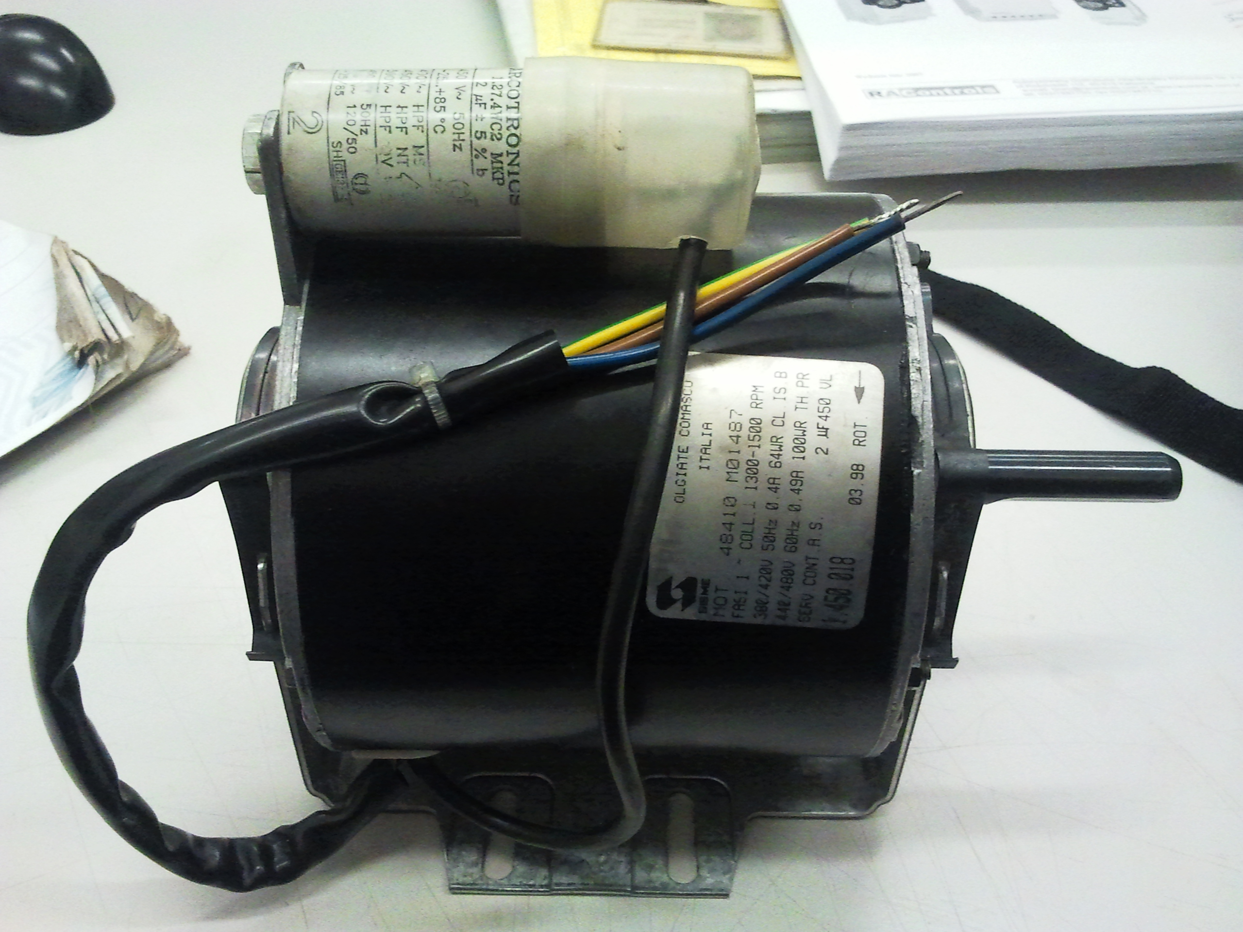

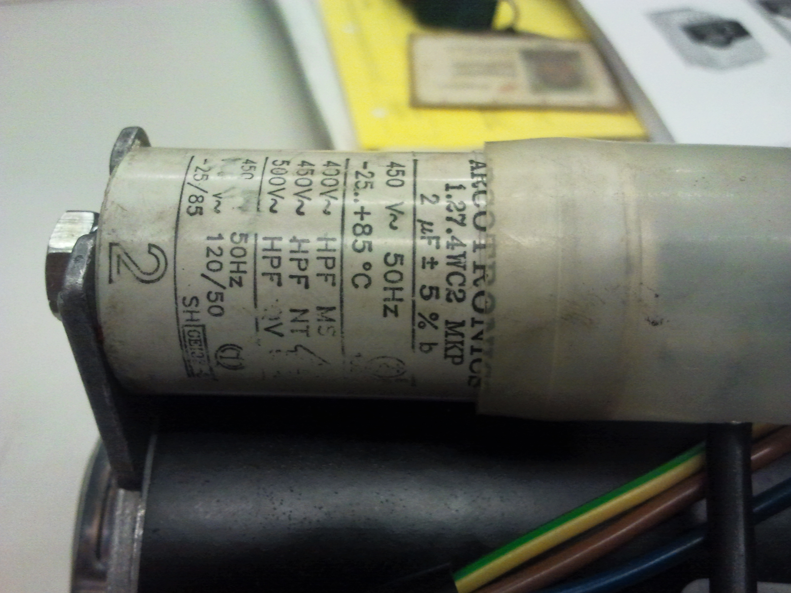

    lukas_015
    Posty: 4
    dziekuje wszystkim za pomoc teraz napewno dam rade troszke poczytam i bedzie gitara, a mam jeszcze jedno małe pytanie posiadam takze silnik jedofazowy z cewką rozruchowa czy moge do niego podpiac pedał od maszyny do szycia
