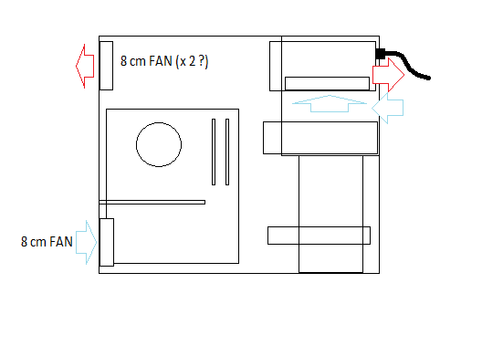

    Na innym forum znalazłem wypowiedź o takiej konfiguracji obudowy.
    MOdyfikacja starej obudowy Aton - co o tym sądzicie?
    Chciałbym to wykorzystać w moim starym zestawie na Penitum 4 s478 (Northwood), który w tradycyjnej konfiguracji grzeje się i jest przy tym trochę głośno, aczkolwiek jeszcze zipie. ;)
    na froncie nie za bardzo jest jak zamontować choćby mały wentylator, bo zasłania go duży okrągły, podświetlany włącznik, a nawet jeśli to musiałbym wycinać brzeszczotem otwór.
    Gdyby jednak taki układ miał się sprawdzić, to może nadawałby się do bardziej współczesnego komputera - ze zintegrowaną grafiką, bo lepszej mi nie trzeba.
    Co o tym myślicie?

    Na początek napisz jaki masz zasilacz, bo być może porównywalne efekty uzyskasz usuwając śledzie.

    Zasilacz Frotron FSP 350 60 MDN rev.2 - z Allegro. Leciwy. W środku jakby w jednym miejscu przegrzana żywica na jednym styku, taka uwęglona. Kupiłem go w sierpniu 2012 i wtedy trzymał napięcia - zmierzyłem miernikiem wg znalezionego instruktarzu. Potem już nie sprawdzałem.
    Rok temu - miganie / zanikanie diody na przycisku obudowy , ale też czarne screeny przy uruchamianiu i brak reakcji i pomagał tylko restart systemu ( to jeszcze przed wystąpieniem migania). Wtedy zakupiłem nowy sprzęt.
    Ostanio jednak używałem starego przez parę dni i było stabilnie - tyle, że gorąco (grubo ponad 50*C). Zresztą Penitium Northwood (2,8 GHz) z tego co mi wiadomo, ma pastę pod IHS i być może przsz to wysokie temperatury mimo że mam chłodzenie Arctic Cooling Super Silent i pastę Zalman STG2.
    Obecnie używam nowego komputera. Jednak tego chciałbym reanimować - może zainstaluję Mint LXDE (dla zapoznania ;) ) - to coś da , czy jednak już trup?
    Śledzie wyłamane - dwa.
    Zaciekawiła mnie taka opcja umieszczenia zasilacza - może ktoś tutaj to testował ?

    To całkiem normalna temperatura dla tego procesora...
