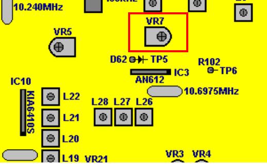

    Koledzy mam problem - tranzystory się wzbudzają i powstaje nośna jak nie moduluję. Wymieniłem kondensatory C208 i C170 i nadal to samo, wkręcenie rdzenia w cewkę L39 też nie pomaga. Moc jaka wychodzi z radia przy wciśniętej nośnej bez modulacji to około 3W. Proszę pomóżcie co mogę jeszcze zrobić.

    Zacznij od podstaw ustawiając modulator DSB na największe wytłumienie nośnej poprzez regulację VR7.
    Alan 87 - Wzbudzanie tranzystorów i nośna 3W na SSB bez modulacji Alan 87 - Wzbudzanie tranzystorów i nośna 3W na SSB bez modulacji
    Ustawiasz go na jak najmniejszy sygnał nośnej i powinieneś uzyskać tłumienie jej na poziomie nie mniejszym niż -50dB.

    Ustawiałem VR7 jednak nadal to samo. Nawet wymieniłem potencjometr i nic nie pomogło.

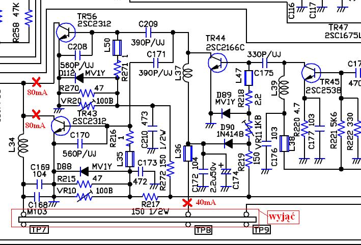

    Następnym pożądanym krokiem jest ustawienie prawidłowych prądów spoczynkowych "driver-a" i stopnia mocy nadajnika. Przy zbyt wysokim prądzie spoczynkowym czasami tak się dzieje jak u Ciebie.
    Prądy spoczynkowe mierzymy w emisji SSB bez mikrofonu, jak na rysunku i ustawiamy na :
    driver - 40mA a PA - po 80mA
    Koniecznie na czas ustawiania prądów spoczynkowych wyjąć zworkę (pionowa płytka laminatu).

    Poziom mikrofonu na zero, prądy spoczynkowe ustawione tylko ja je mierzę dla drivera +TP9 -TP8 a dla PA +TP9 -TP7.

    Połącz szeregowo kondensator 50nF i rezystor 68ohm i zewrzyj tym BE w driverze i potem to samo z każdą z końcówek mocy.
    M
    Połączenie Bazy z Emiterem tym układem nic nie zmieniło, ale połączenie bazy z kolektorem pomogło tylko moc radia spadła o około 30%. Nie wiem czy takie wykonanie może pracować na dłuższą metę. Posprawdzałem na wszystkich modulacjach i niby nic się nie wzbudza.

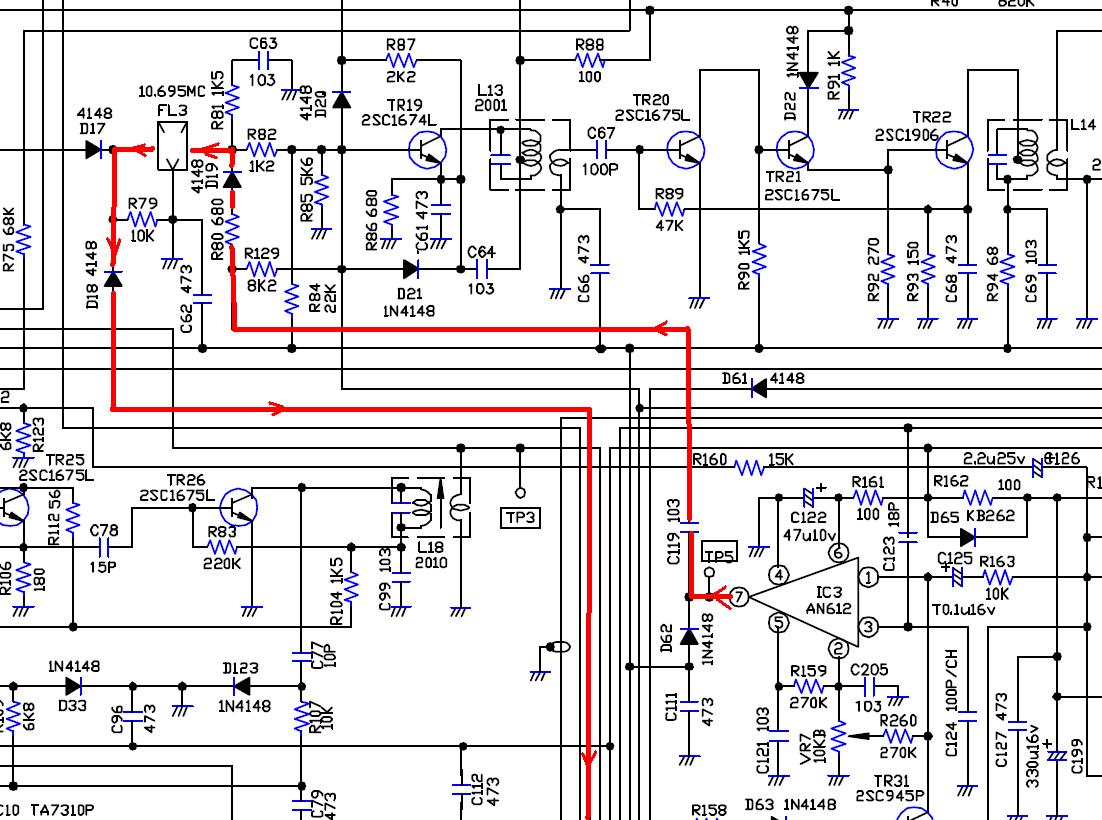

    Stary nie rozumiesz to jak chcesz zrobić to radio. IC3 to coś jak mixer tyle, że zrównoważony trzeba sprawdzić czy nośna nie przedostaje się na TP5. Potem obie wstęgi lecą na trans-filter FL-3. Schemat blokowy Link
    TR31 przełącza rodzaj modulacji pomiędzy AM/FM i USB/CW/LSB

    Jak jest wina w IC3, lub przed i zrobisz zwarę na jednym z dwóch we/wy FL3, to nośna zginie.

    Nie może być tak , że nośna ginie po przejściu poprzez filtr "kwarcowy" gdy mamy do czynienia ze źle "nastawionym" pilotem 10,695 MHz.
    To tylko przykład "prowadzenia" sygnału DSB z IC3 poprzez filtr "kwarcowy" FL3, po którym "wyjdzie" uformowany sygnał SSB (USB czy LSB).
    Tutaj nie mamy żadnej sposobności w ustawieniu tłumienia modulatora DSB (czytamy zrównoważenia "nośnej" w emisjach wstęgowych).

    Nic nie mówię, bo tak jest i nic nie mówię, że te sztuczki na wzbudzenia są złe, lecz póki co nie wiadomo co się w ogóle dzieje.
    W tej sytuacji sądzę, że najszybciej próbować zdusić sygnał cofając się wstecz. A może spotkamy się w mikrofonie.
    Wprawny serwisant wziąłby częstościomierz i policzył czy to nośna czy wzbudzenie ssb, tj. prążek widma oddalony od częstotliwości nośnej o ok. 1...2kHz jaki musi prześc przez filtr kwarcowy, zatem piszę "nośna" w cudzysłowie.

    Może coś być z częstotliwością ponieważ moje radio na USB aby poprawnie pracowało (w częstotliwości względem innych użytkowników) a posiadam miernik częstotliwości FRQ-8F2 to muszę ustawić się względem miernika około 500Hz poniżej częstotliwości. Miernik jest podpiety przez sondę S1 w punkt TP3. W Jacksonie którego też posiadam jest poprawnie a w ttym alanie jakby w punkcie TP3 była za niska częstotliwość.

    Mając miernik częstotliwości ustaw piloty na ich właściwą f .
    Ze względu na "dziwną charakterystykę" zbocza takich filtrów proponuję abyś ustawił piloty na częstotliwościach 10,693 MHz, 10,695 MHz, 10,697 MHz .
    A następnie wstroić w "0" albo w "5" generatorem.
