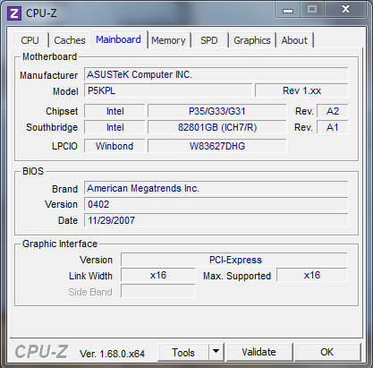

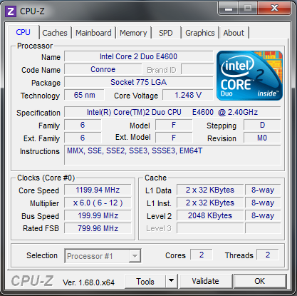

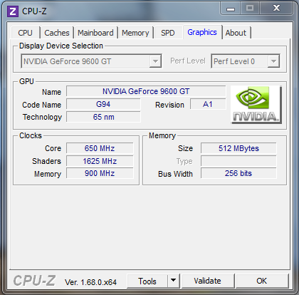

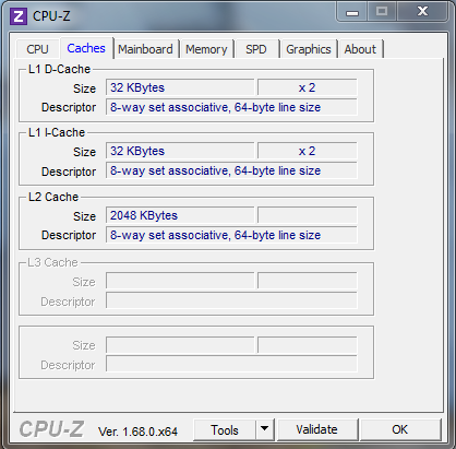

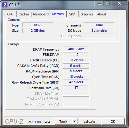

    Siema. Chciałbym podkręcić procesor. Czy ten sprzęt się do tego nadaje?
    Procesor: Intel Core 2 Duo E4600 2.40GHz 2 rdzenie
    K. Graficzna: NVIDIA GeForce 9600 GT
    K. Sieciowa: Atheros L1 Gigabit Ethernet 10/100/1000Base-T Controller
    Płyta główna: ASUSTeK Computer INC. P5KPL
    Ram: 2gb DDR2 Kingston
    Zasilacz: Modecom FEEL III 350ATX (350w)
    Czy Nie jest za słaby do podkręcania? I około 1(rok)-2lata temu miało miejsce dziwne zjawisko. Grałem w mass effect 3 i Assassin’s Creed: Revelations na bodajże średnich detalach. Po włączeniu assasina następnego dnia, zaczęło lagować tak że nie dało się grać, po chwili włączyłem mass effect i też były lagi. Z 2-3 lata temu grałem w just cause 2 i fajnie płynnie się grało a dzisiaj mam 3fps i nie ma chwili gdy nie klatkuje. Nie wiem co się stało a nie stać mnie teraz na nowy pc. Komputer był kilka razy robiony do fabryki i nic nie pomagało.

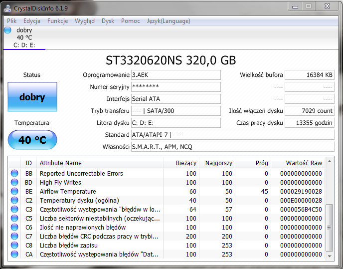

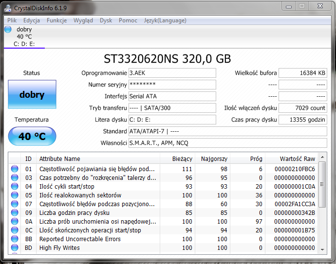

    A co mogło być przyczyną tych lagów? Od tamtego czasu większość gier w które grałem mi nie działa(laguje). Był też battlefield 3, call of duty 4 i było normalnie bez lagów. A gdy przeszedłem bf3, włączyłem go po tygodniu i nie dało się grać. Czy może coś z grafiką się stało? I jakbym miał coś wymieniać to co pierwsze? Zasilacz, grafike, procesor czy ramu dokupić?
  • #6 13407764
    steganos
    Poziom 29  
    W pierwszej kolejności musisz wymienić zasilacz.
    Co do lagów daj screen z CristalDiscInfo i logi z OCT.
  • #7 13407997
    snaki133
    Dobra mam ss z CristalDiscInfo a gdzie są logi z OCT gdzie je sprawdzić?
  • #8 13408630
    steganos
    Poziom 29  
    Przepraszam w pośpiechu napisałem OCT a miałem na myśli OTL.
  • #9 13408875
    snaki133
    Nie ma sprawy. Logi w pliku ponieważ tu nie można było dodać.
