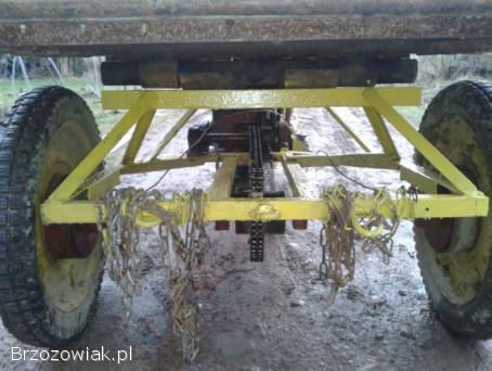

    Witam wszystkich.Otóż chce dać koła samochodowe do trójkołowca na tył żeby miał lepszą przyczepność i był z wyglądu ciekawszy;) tylko hmm własnie chciałem sie doradzić czy to sie w ogóle opłacało będzie i jakie koła były by najlepsze,wiem że trzeba by było sie pobawić,pokombinować i dobrać odpowiednie wysokościowe koła,oryginalne są 19 stki .Jak by ktoś miał fajne porady to bym był wdzięczny:) dodam zdjęcia trajki żebyście widzieli czy jest taka możliwosc.

    A zastanawiałeś sie jak to będzie skręcać przy "płaskich" kołach bez ukłądu różnicowego? Powierzchnia takich kół troche większa będzie niż teraz.

    Zapomnij o tym w tej konstrukcji i z tym silnikiem.

    Bez dyferencjału, przy dobrej przyczepności tylnych kół silnik by zdechł na zakręcie.

    Może lepiej zamiast inwestować w koła (pare stów jakby to chcieć porządnie zrobić by wyszło) to lepiej wstaw silnik z MZ albo popraw/napraw rzeczy słabe w tym wózku?:)
