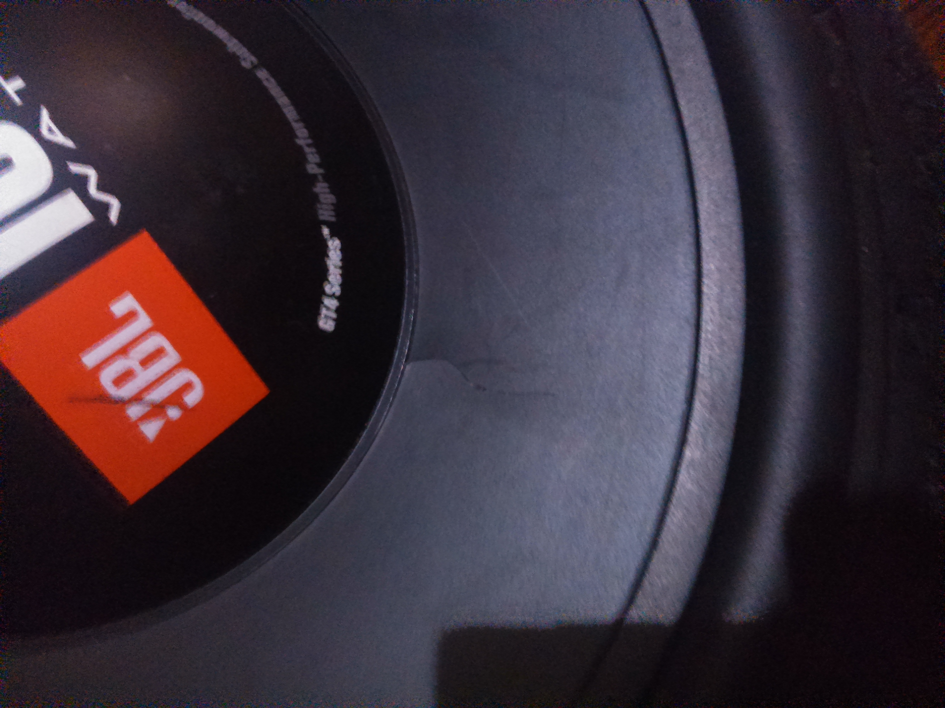

    Witam planuje zakup subwoofera z JBL za 150zł, sprzęt podobno jest w 100% sprawny na zdjęciu zaniepokoiła mnie oto ta rysa i czy ktoś może mi poradzić czy się tym przejąć i nie brać głosnika wraz ze skrzynią oczywiscie czy jednak to zostawić Rysa na membranie głosnika coś poważnego czy się nie przejmować

    Jeśli to tylko lekkie zagięcie i cena jest dobra, to bierz. Jeśli membrana jest przerwana, to z racji dużych jej wychyłów subwoofer będzie pierdział.

    Otrzymałem informacje że jest to lekkie pęknięcie więc nie wiem co o Tym sądzić podobno nie wpływa to na jakoś dzwięku a sprzedający podobno dopiero teraz to zauważył

    Jeśli to jest pęknięcie, to przydałoby się odciąć kapturek i sprawdzić, jak głęboko idzie. I ewentualnie skleić je podklejając czymś. Ten głośnik się akurat dobrze rozkleja (robiłem ostatnio taki sam ze skoszoną cewką).

    Z tym bym uważał. Przy cichym graniu może być ok, przy głośniejszym może być tragedia. Bez przesłuchania nie radzę kupować, wątpię też że sprzedający przed zakupem pozwoli Ci go rozkleić. Pozdro

    Ja bym nie brał tego głośnika za te pieniądze. Raz, że to pęknięcie wygląda na dość długie, jeśli to ta lewa linia. Dwa, nie widać miejsca ewentualnego uderzenia membrany, więc to pękniecie gdzieś ze środka. Można za taki głośnik dać 50 zł i próbować naprawiać.

    nowa seria gt5 kosztuje 200zł więc jaki jest sens kupowania za 150zł używkę i jeszcze uszkodzoną??

    Dziękuje za porady w żaden sposób nie znam się na rozklejaniu membrany tak że nie dokonałem zakupu, można zamknąć.
