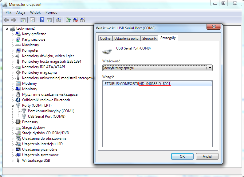

    Mam problem z odpowiednim dopasowaniem sterowników do kabla diagnostycznego BlueVag tzw. Polski Vag pod 32bitowy system Windows 7. Kabel chciałbym wykorzystać do połącznia z samochodem Fiat Bravo 1.9 JTD 105. Ostatnim razem tak namieszałem w sterownikach że przestał działać mi nawet kabel ELM323 który wykorzystuje do łączenia z samochodem Megane II. Odkąd pamiętam zawsze miałem problem z poprawnym zainstalowaniem i skonfigurowaniem tego kabla, w sieci jest mnóstwo sterowników, i większość z nich testowałem przez co sie wszystko "pogryzło" i aktualnie mam czysty system (prosto po formacie) i chciałbym doradzić się was jakies sterowniki polecacie, oraz jaki program do łączenia sie z tym samochodem

    Jak sie okazuję ja mam KKL VAG-COM for 409.1
    A Windows wykrywa go jako: USB2.0-Serial, natomiast szczegóły sterownika nie są dostępne:
    "Żadne pliki sterowników nie są wymagane dla tego urządzenia..."

    Mój program będzie dla Ciebie nieprzydatny, natomiast MultiEcuScan powinien obsługiwać Twój samochód. Przejściówkę radzę Ci kupić fabryczną, ale jeśli chcesz to pin 1 do pinu 7 OBD, pin 2 do pinu 4/5 OBD, pin 3 do pinu 15 OBD i dodatkowo + akumulatora do pinu 16 OBD.
    Kabelek masz na chipie CH340, nie na FTDI232.
    http://www.cabletech.pl/lp/kpo3431_1.5/drivers_kpo3431.zip
    http://www.winchiphead.com/download/index.htm

    Wielkie, wielkie dzięki, bardzo mi pomogłeś!
    Planuje kupić przejściówkę ale poki co sobie zrobiłem, na przewodziki zarobiłem wsówki (małe kwadraciki) z wtyczek z zasilacza komputerowy typu molex i zaizolowałem termo rurką więc nic się mam nadzieje nie zewrze.
