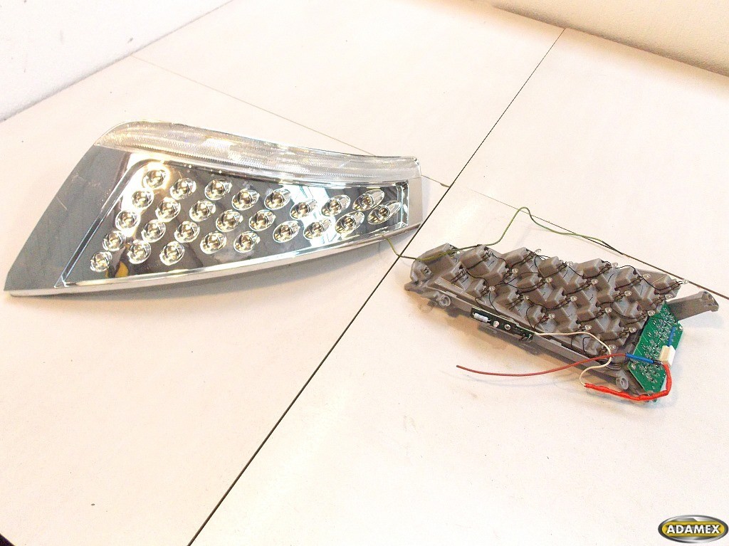

    Witam proszę o pomoc jestem posiadaczem Nissana MU i mam problem tylne lampy led są w wersji amerykańskiej czyli wszystkie diody czerwone działające na zasadzie pozycja -słabe światło , stop - mocniej świecą oraz migacz kiedy jest włączony świeci cała lampa , potrzebuję pomocy jak oszukać układ który odpowiada za sprawdzenie czy w lampie nie przepaliła się jakaś dioda jest od poprowadzony od sterownika tylnych lamp do lampy jednym przewodem . Nie jestem elektronikiem dlatego mogę dołączyć schemat lampy może ktoś coś zaradzi ?

    Witam przerobiłem lampy w taki sposób że dołożyłem w miejscu odbłyśnika taśmę 30cm z ledów żółtych i świecą przez klosz na pomarańczowo wygląda naprawdę super tylko migają ze zdwojoną prędkością i nie wiem jak i co zrobić w lampie by wszystko grało słyszałem że można założyć na ten przewód jakąś diodę i kilka rezystorów tylko nie wiem jakich , pozdrawiam

    Witam sorki nie dopisałem że ten nowy migacz(listwa led )jest na nowym przewodzie od przednich migaczy a dokładnie od rclcu(sterownik ledów)
    by to działało musiałem odpiąć sygnał migaczy od tego sterownika(co załatwiło problem oddzielenia migaczy od stopu ale teraz mam problem z tym że ten komputerek zgłasza błąd przez przyspieszoną pracę migaczy !

    Ok. RCLC otrzymuje sygnał z BCM. Więc do wysterownia tylnych kierunków możesz pobrać ten sygnał. Choć i tak zniknie detekcja uszkodzenia. Aby oszukać RCLC musisz podłączyć tam jakieś obciążenie. Tylko, czy pasywne obciążenie (rezystor, żarówka) nie będzie rzucać błędami, bo w lampach też jest zaznaczona jakaś elektronika? Spróbuj podłączyć odpięty przewód przez rezystor 4.7k do poprzedniego miejsca. Lub do masy.

    Problem polega na tym że w Murano podobno kontrola jest na dodatkowym przewodzie a nie na zasadzie obciążenia i dlatego coś muszę wstawić w lampę chyba na tym przewodzie gdzie jest detekcja plus masa tak mi się wydaje ...
    Znalazłem na alleg... aukcję z przerobionymi lampami foty tam są lmp wewnątrz przerobionych może ktoś spojrzeć z wiedzą elektroniczna na nie ????

    Patrząc na schemacie który załączyłeś żeczywiście widać że moduł ma wyjście o nazwie 'warning'
    Sprawdz co na nim się dzieje ? Być może np. przy światłach wychodzi 5v przy stopie 10v a kierunki 12v ? Może uda sie go oszukać diodami lub tranzystorami... Może można go oszukać jak zaleca Błażej podpinając przez oporniki wpinając się w przewód 'warning'.
