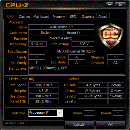

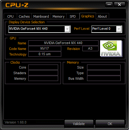

    Witam, mam problemy z podkręcaniem procesora AMD Athlon XP 2500+ (Barton)
    Ogólnie tylko mogę do 2,1GhZ na 192 MhZ (zworka jest na płycie na 400FSB).
    Przy zwiększeniu taktowania wyskakują różnie bluescreeny i się komputer zawiesza.

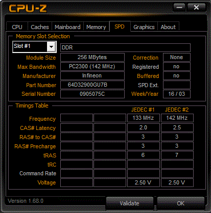

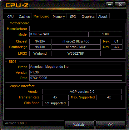

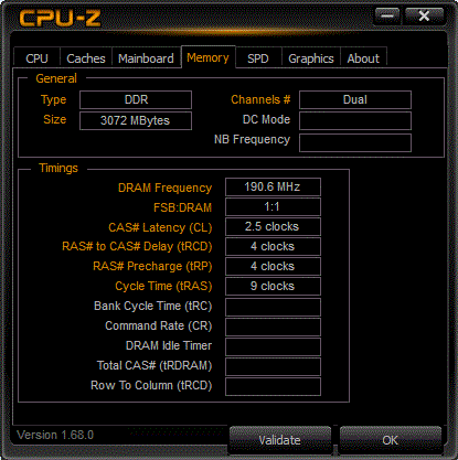

    Specyfikacja:
    Płyta: ASRock K7NF2-RAID
    Procesor: AMD Athlon XP 2500+ (barton) 1.86GhZ (wykręcone 2.11GhZ)
    Ram: 1x 1GB (200 MHz)
    2x256 Dual chanel (142 MHz)
    Grafika: Gerofce 2 mx-440 64MB (zabytek :) )
    Zasilacz: TSP 420W
    Załączam załączniki z Everesta oraz CPU-Z (W załączniku z Everesta jest fabryczne taktowanie a w CPU-Z po podkręceniu)

    Zostaw tylko jeden moduł pamięci i sprawdź przy ustawieniu timingów na 3:3:3:6.

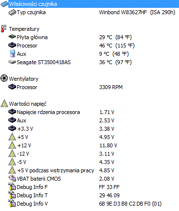

    Napięcie oczywiście podniesione na 1.71/72 więcej się nie da niestety w tym biosie.

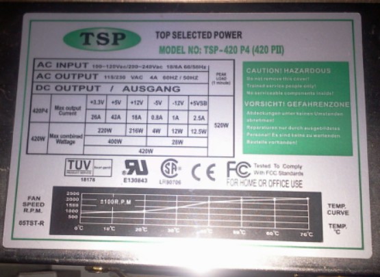

    Daj zdjęcie tabliczki tego... zasilacza...

    Nie znam tej marki, więc nie mogę jednoznacznie stwierdzić, co on jest wart. Jeśli jednak ktoś stwierdzi, że się nadaje, to z tymi 40A na +5V powinien doskonale zasilić takiego Athlona.
    Podkreślam, jeśli to prawda, co widnieje na tabliczce, bo kto wie, czy nie jest on powodem zamieszania.
    Jeśli możesz, to zmierz napięcia na tym PSU podczas rozruchu. Głównie +5V, +12V, +3,3V, +5V SB i +5V PG. Zobacz, jakie wartości mają. Głownie +5V mnie interesuje w tym przypadku.

    Zasilacz zmieniony na inny i nadal bez zmian więc raczej nie wina zasilacza.
    (dodam że na płycie nie ma wejścia na dodatkowe zasilanie 4 pinowe)

    Znalazłem informacje że Barton 3200+ na 200 MHz (fsb) wymaga 1.75V napięcia.
    Stabilność AMD Athlon XP 2500+ (Barton) po podkręceniu do 2,1 GHz - bluescreeny
    Czyli dokładnie taki jak mi wykrywa komputer.
    Więc czy jest jakaś metoda by zwiększyć napięcie poza biosem ?
  • #20 13414014
