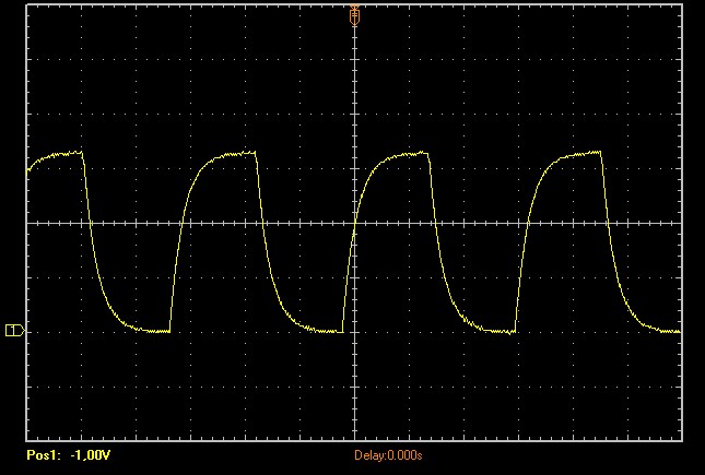

    fasset
    bimbarabam napisał:
    Ja zawsze akurat patrzyłem na tabelki z ubrr w tych datasheetach no i przeczytałem, że musi być ubrr rowne 3, zeby bylo te 115.2 co nie.
    Wstawiając "ręcznie":
    Kod: C / C++
    Zaloguj się, aby zobaczyć kod
    Częstotliwość zegara zmieniałem fusebitami - sprawdzałem czy rzeczywiście tyle wynosi (8Mhz) generując sygnał PWM. Co do schematu to narazie badam oscyloskopem sygnał nie podpinając nóżek do Tx, Rx Nokii (z Nokią i tak wygląda tak samo). Przy mniejszych częstotliwościach jest to normalny sygnał prostokątny. Przebieg to sygnał z Tx Atmegi:
    Atmega/Nokia - Atmega88, Nokia, komunikacja szeregowa
    Częstotliwośc to 63 kHz przy wpisaniu 3 do ubbr. Nie rozumiem dlaczego nie zgadza się (powinna być zgodność z tą tabelką, z dokumentacji). Może faktycznie pozostaje kupić kwarc 14,74MHz.
    Sygnał wygląda jakby port był upalony? Wcześniej z ciekawości podłączyłem Tx-Tx, Rx-Rx, ale przez rezystory 10k więc przy 3.3V nie popłynął nawet 1mA więc nie sądze, żeby mogło to zniszczyć port.

    bimbarabam
    Najlepiej zrob sobie test na terminalu na kompie (Putty, minicom, gtkterm etc.) i zobacz przy mniejszych prędkościach (19200, 38400) np. wysylanie literek działa. Jak tak to znaczy, ze twierdzenie o tym ze nie mozna wycisnac 115200 z 8MHz, będzie prawdziwe i dowiedziesz tego swoimi badaniami i bedziesz musial isc kupic kwarc ;D

    bimbarabam
    voytaschec napisał:
    Kwarc i tak musisz dołożyć bo na wewnętrznym generatorze (zakładam, że taki właśnie masz) nie uzyskasz nawet 19200 (mimo, że z tabelki wynika, że błąd jest poniżej 2%).
    Mi sie udawało bez zadnych problemow uzyskac 38400..
    Kształt może wynikać z pojemności w torze pomiarowym. Co to za oscyloskop i sonda?
    To jest 115kB na sekunde, wiec kolega musialby miec oscylsokop i sondy z epoki kamienia lupanego zeby takie rzeczy obserwowac
