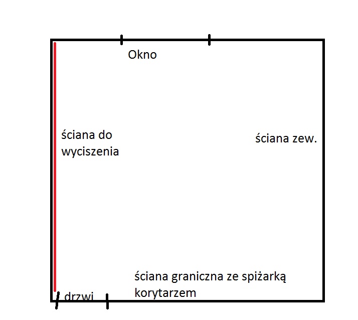

    Witam! Kilka takich tematów już było, ale nie dokładnie taki o co chcę zapytać. Mianowicie, możliwe że za kilka tygodni wyremontuje sobie dawno nieużywany pokój w domu jednorodzinnym dla siebie. Chciałbym go wyciszyć żeby domownicy nie narzekali jak przypadkiem włącze muzyke o dziwnej porze czy zaproszę dziewczyne/znajomych itp. Generalnie pokój jest na rogu, więc teoretycznie wystarczyłoby wyciszyć jedną ścianę i nie było by problemu, tylko czy takie wyciszenie jednej ściany nie przyniesie efektów ubocznych w postaci zniekształconej muzyki/echa itp, zaznaczam że pokój nie będzie do końca umeblowany, na start tylko łóżko/biurko z kompem i jakaś komoda/dwie. Pokój dość duży bo 16m2-18m2, nie pamiętam dokładnie. Ściany na wys. około 2,4m, pokój zbliżony kwadrat. O wygląd jakoś się nie przejmuje, chociaż rosyjskich dywanów też nie zamierzam wieszać:D, w sumie sama pianka piramidka/płaska źle nie wygląda i by mi nie przeszkadzała. Zamieszczam rysunek jak to się prezentuje.

    Jak się robi wytłumienie tzw.adaptację pomieszczenia do warunków odsłuchowych to trzeba to zrobić z urządzeniami pomiarowymi, całą aparaturą do tego predysponowaną całym busem ludzi którzy to dla ciebie zrobią tak by miało ręce i nogi. Owszem można na ściany ponakładać koce, dywany na podłogi także i zrobić z pokoju komorę bez echową tylko że to fakt nie wygląda najlepiej. Jeśli nie jest za pózno i kładą ci reigipsy na ściany to daj pomiędzy nie a ścianę wełne mineralną, następnie na te ścianę daj choćby namiastkę regału, szafy czy nawet kwietnika, obrazu....ale i tak jak w pokoju jest mało umeblowania i wiele twardych powierzchni to będzie głośno nawet podczas rozmowy dwóch osób.

    Pokój jest jeszcze w stanie "surowym", zagracony starymi meblami itp, wymaga dobrego odświeżenia. Podłoga jest drewniana, solidne/niespróchniałe deski z lat 80. Generalnie patent z wełną i ścianka gipsowa, hmm troche pracy przy tym jest. Wiadomo mniej mebli , inaczej będzie wszystko brzmieć. Ale o co mi chodzi to czy takie zwykłe 0,5m2 pianki piramidki/fale itp zdadzą egzamin, i wystarczą? Meble dojdą z czasem.

    dj-MatyAS napisał:
    Nie. Zmniejszysz naturalny pogłos pomieszczenia, ale nie wyciszysz względem reszty domu - za ścianką do wyciszenia.
    czyli co proponujecie? meble na pewno dojdą z czasem większa szafa, jakieś półki na książki itp, ale na pewno nie od razu, gdyż nie starczy mi funduszy

    Musiał byś za piramidkować około 60% twardych powierzchni żeby zmniejszyć hałas pomieszczenia i już coś to zmieni ale w zakresie charakterystyki ludzkiej mowy, jeśli dojdzie do odtwarzania niskich częstotliwości to i tak wibracje przejdą do innych pomieszczeń wiadomo granie jest drganiem i żeby tego się pozbyć musiał byś w pokoju zrobić jak by drugi pokój oddzielony i odizolowany miękkim materiałem od ścian głównych a to mija się z celem.
