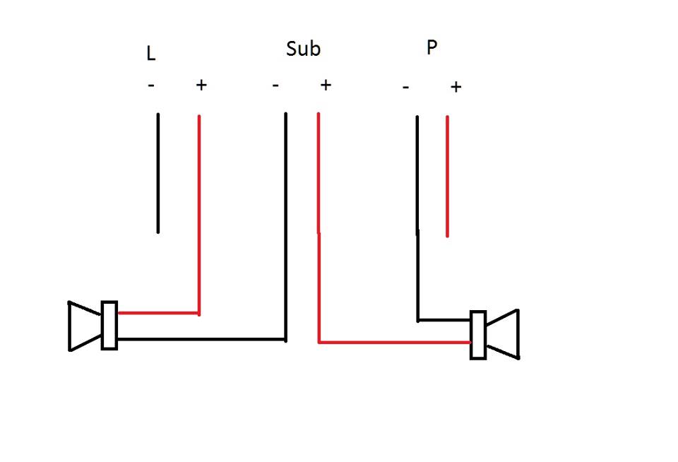

  • #7 13507496
    cy92gan
    Problem rozwiązany banalnie :D następująco :
    Samsung HT-D350 - Jak przenieść bas z subwoofera na kanały L i R?
    Nie wiem jak to możliwe ale gra idealnie. Strata mocy ok 20% ale i tak nie ma grać głośno :) Kanały L i P poprawnie. Głośniki tonsil duet spisują sie lepiuej niż oryginały :) Chciałbym poznać teorię działania tego rozwiązania :)
    No ciekawe rozwiązanie, a czy podłączając liczył się kolega z tym, że coś się może uszkodzić? Sądzę (a właściwie jestem przekonany), że "jak to możliwe" oraz "teorię działania" należałoby poznać w pierwszej kolejności. Mam nadzieję, że i to odkryjesz i pochwalisz się nam wszystkim bo ja też bardzo chętnie poznam "teorię działania".
    Jednocześnie nie zachęcam do naśladowania.
  • #9 13709328
    cy92gan
    Minęły 2 miesiące i działa nadal znakomicie. Oryginalne głośniczki wielkości 3 paczek papierosów sprzedałem a w ich miejsce grają Tonsil Duet :) Czysty i przyjemny bass. Zamiast 5.1 jest 5.0,a efekt i jakość dźwięku wzrosła o 200%. Pozdrawiam
