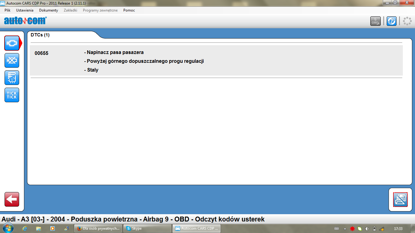

    Witam,nie mogę sobie poradzić z błędem poduszek,miedzy innymi na kompie wyrzuca mi błąd napinacza pasów bezpieczeństwa,sprawdzałem kostki które maja być podpięte do napinacza pasa,jak i od strony pasażera i kierowcy są one oryginalnie zaizolowane i odłączone od pasów,wcześniej tego błędu nie miałem pokazał się około miesiąca temu,dodam ze wszystkie kostki posprawdzałem i wygląda na to ze wszytko niby jest ok.Po usunięciu błędu vagiem,błąd pokazuje się ponownie po 10 sekundach.Zdjęcie błędu oraz opis w załączonym zdjęciu.
    Pozdrawiam K.

    Problem może być z przewodami od sterownika air bag do napinacza. Z samym napinaczem jak również problem może być w sterowniku air bag. Przydało by się zdiagnozować vagiem bo tam jest kod plus podpowiedź czy jest zwarcie do plusa ,minusa czy za duża rezystancja (przerwa). Dodatkowo w VAG-u (VCDS) można podejrzeć w blokach pomiarowych aktualny stan.

    Czyli masz obwód otwarty . W takim razie albo podłącz napinacz , bądź (w celu sprawdzenia) złącz przewody od napinacza rezystorem np. 2,2 0m.
